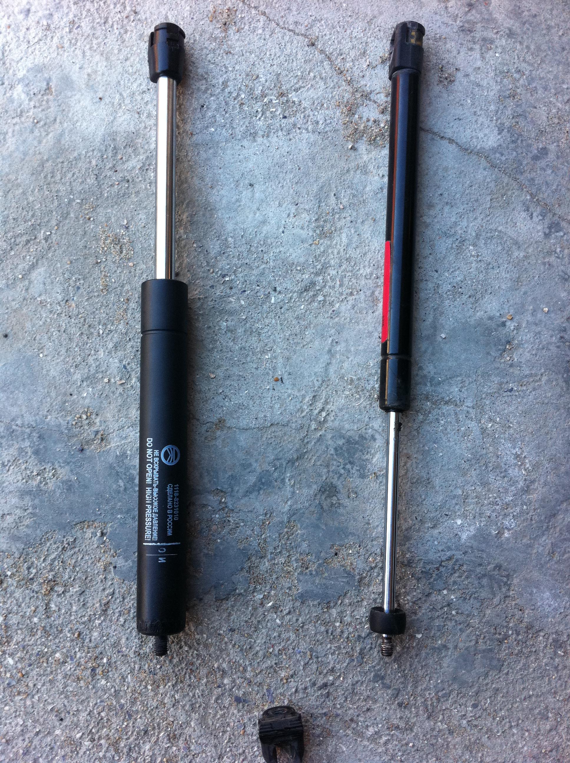

Короче - в магазине дали стойки для Калины, с тем же номером, НО! наконечники у них - металл!!! Целиком! Я потом пересмотрел на фотках в этой теме - у всех пластик!!!
Короче, я как Терминатор с бензопилой, но без бензина. Чуть не родил, пока пружинки (пружинищи) переставлял, потом наконечники разводным ключом одевал... Но все работает, супер.
Так что смотрите в магазине - номер детали - не гарантия.

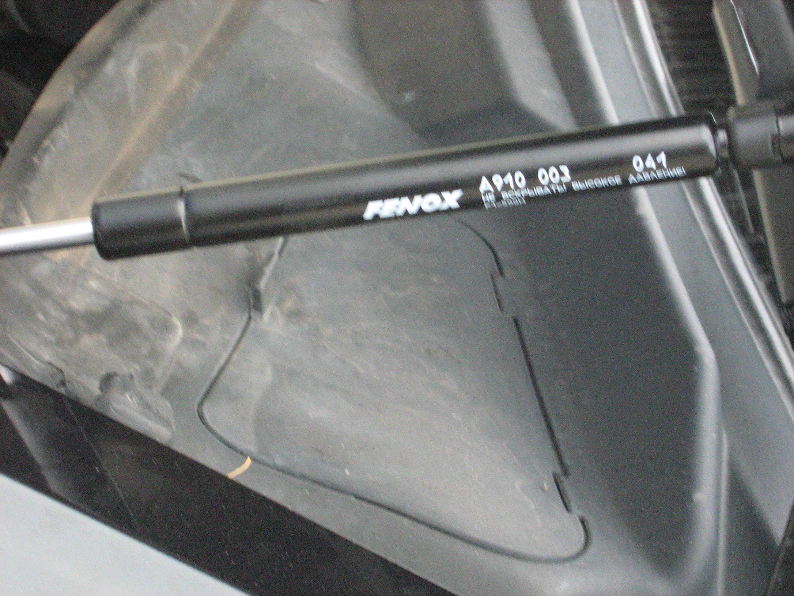

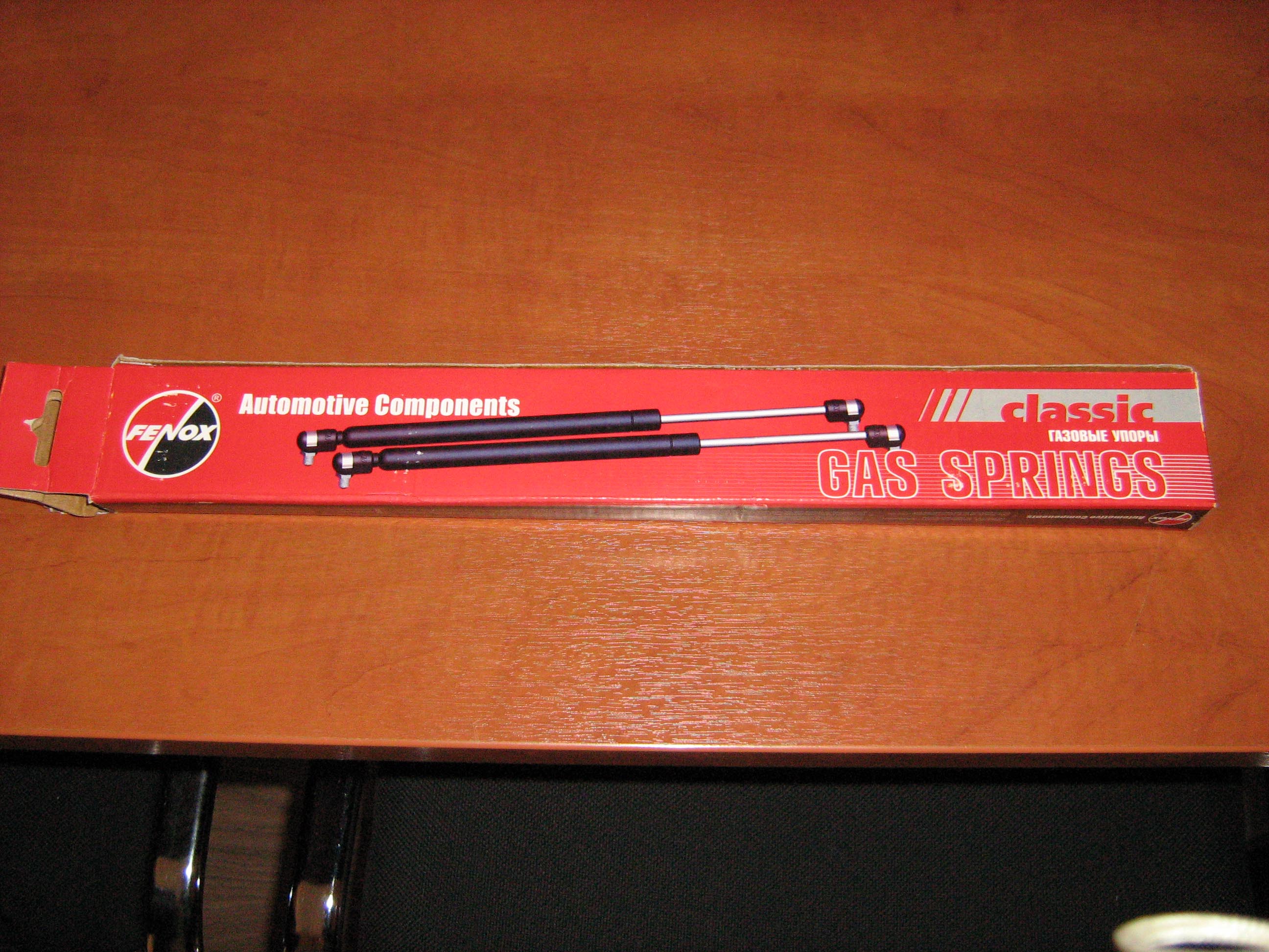

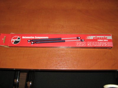

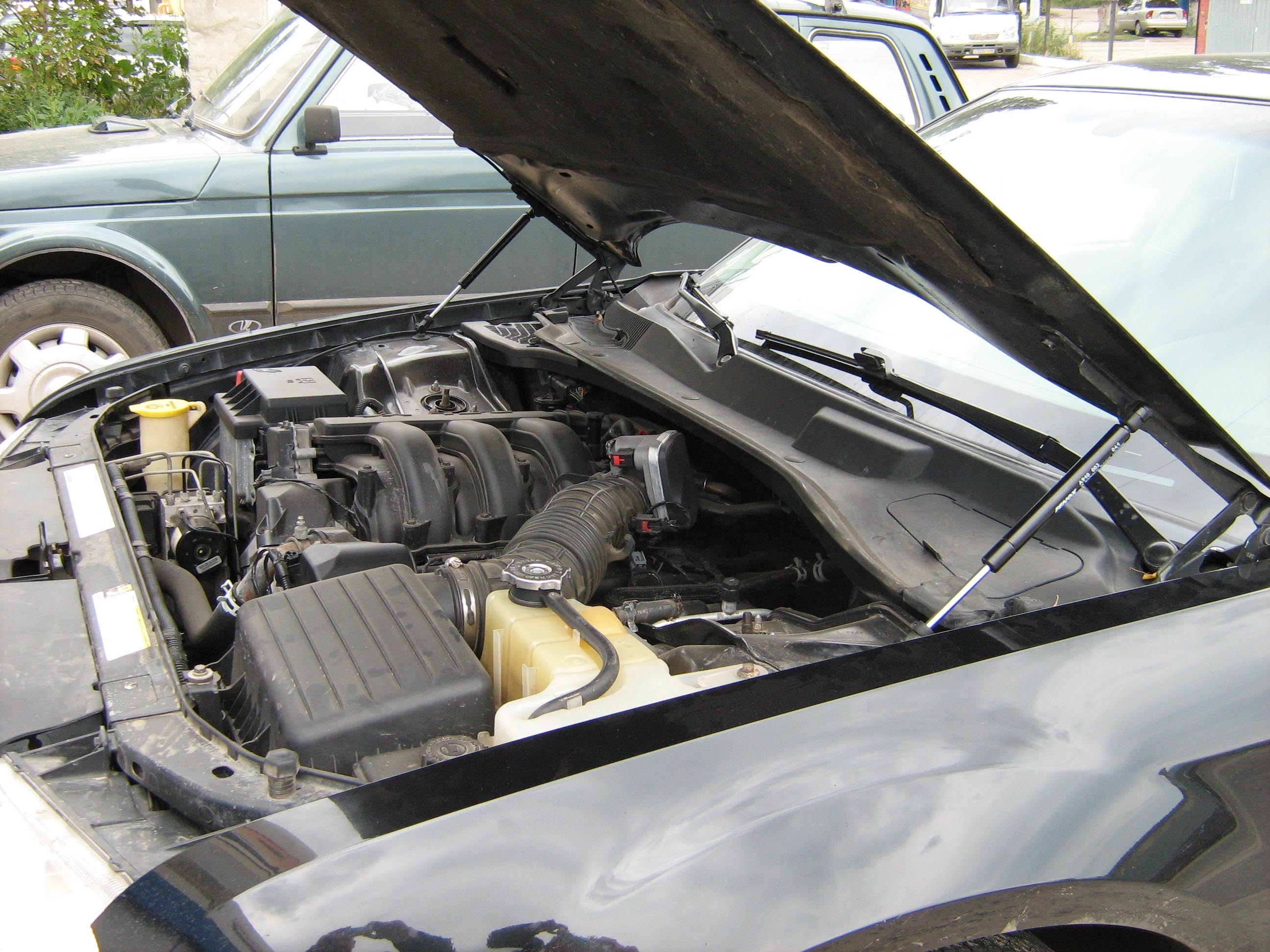

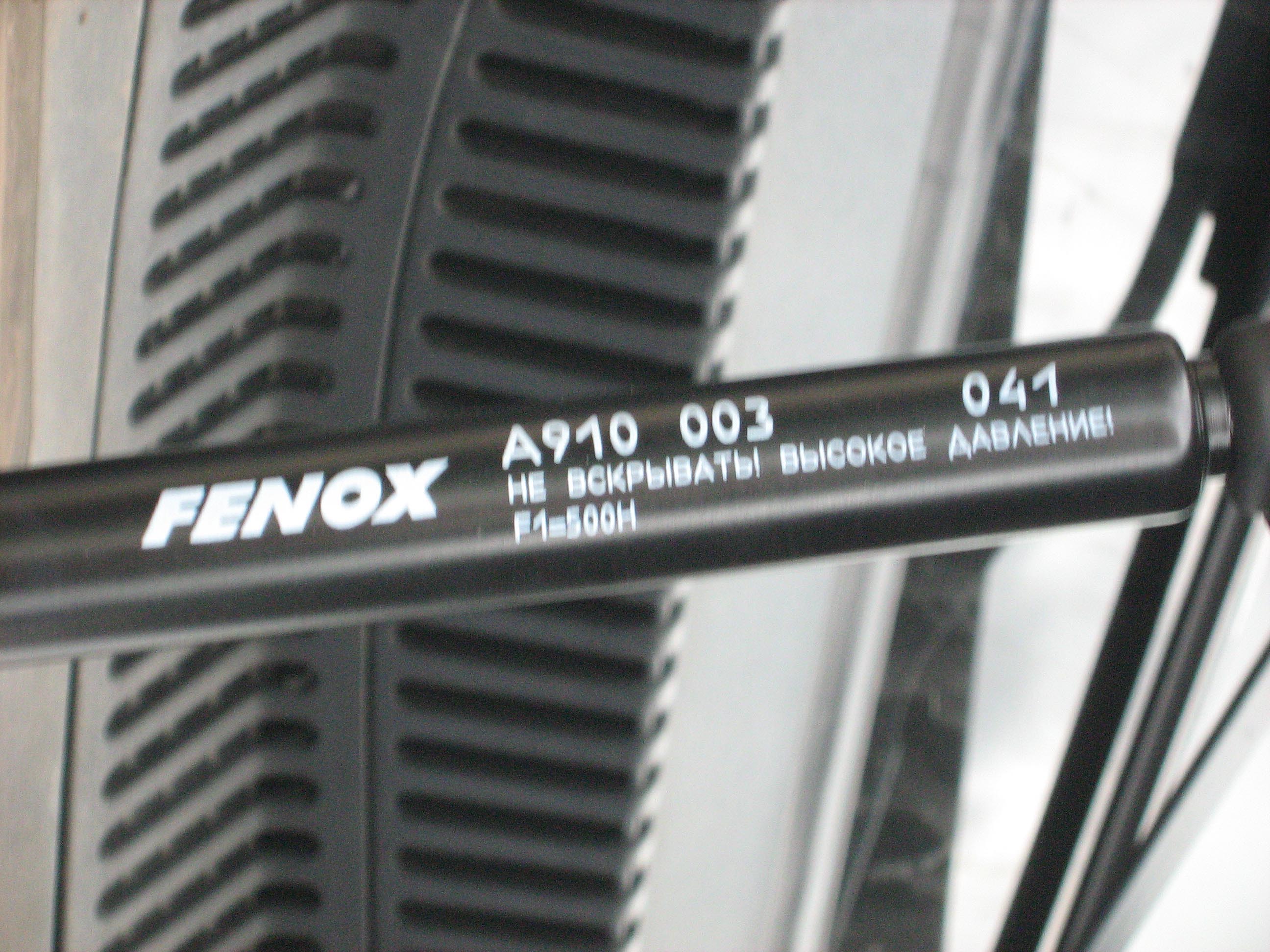

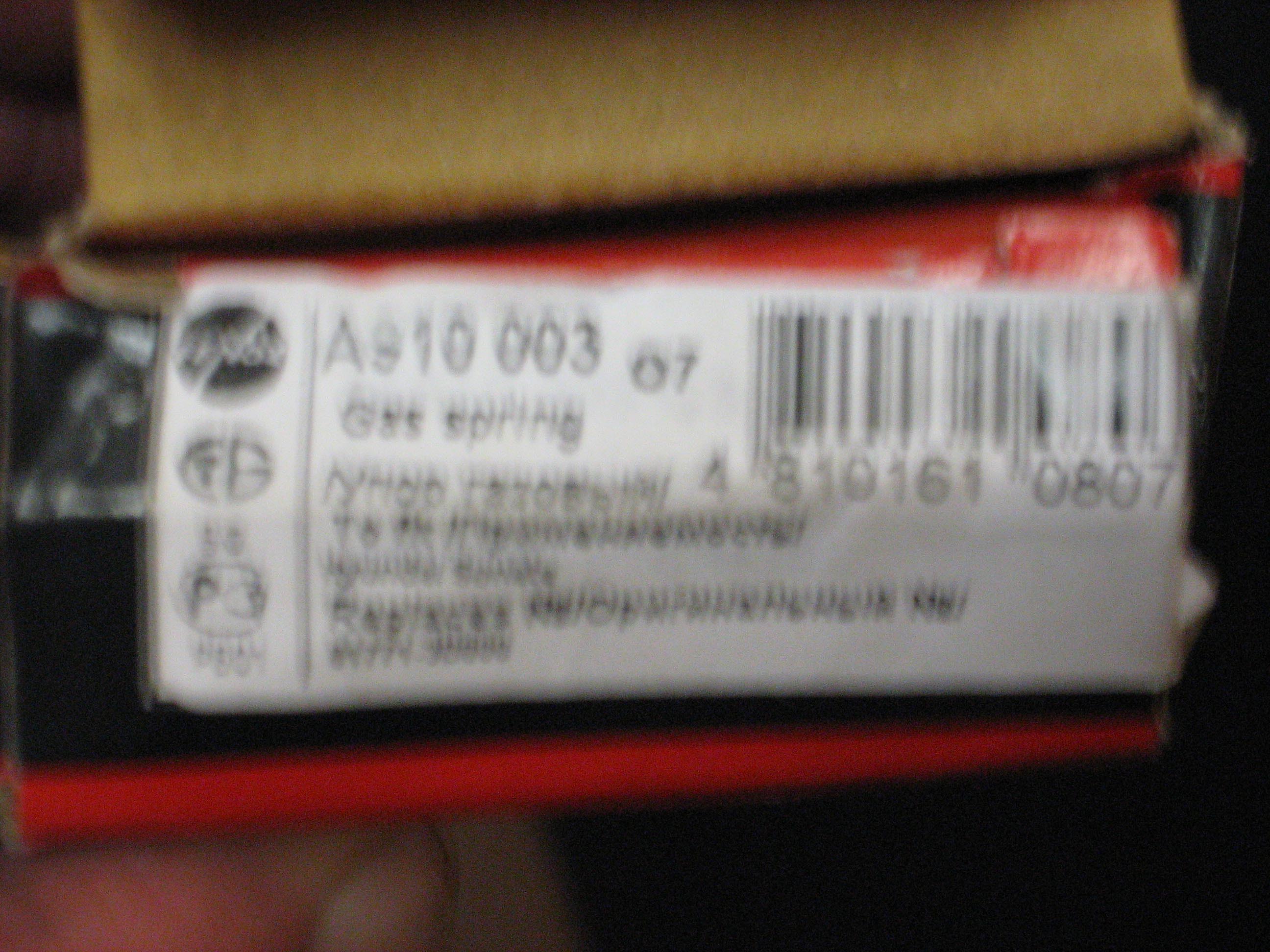

Столкнулся с такой же проблемой - не держат амортизаторы капота, пару раз получил по башке, когда был ветер. Решил купить родной поискал и нашел еще несколько аналогов
А потом прочитав про амортизаторы от Калины решил попробовать и сам. Но продавцы предложили мне вариант с "Феноксом". Подошел идеально, ставил как здесь и описано выше. Номер амортизатора А910 003 FENOX
Время заняло 20 минут с перекуром, цена вопроса - 541 руб. за пару

у кого оригинальные стоят, можете померять их длину при открытом капоте??? Мне кажется что калиновские короче по длине...хотя мне это немешает

Я почитав заказал себе A910003 АМОРТИЗАТОР (УПОР) БАГАЖНИКА SONATA (УП. 2 ШТ.) 257 руб приедут раскажу
