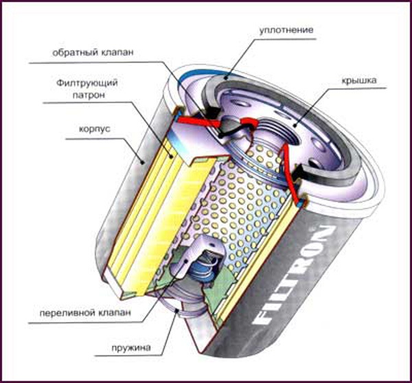

А ещё и обычный масленный фильтр от классических жигулей полностью подходит на двигатель 2,7. Я такой уже 2 раз ставлю. Просто надо найти хороший и всё.

Да дружище ты прав подходит - по резьбе , но у мопаровского фильтра 2 пропускных клапана внутри а у жигулевского 1 .так что ты устроил своему движку масленное голодание,так как клапан в фильтре поддерживает необходимое давление в движке а ты уменьшил его вдвое , для сведенья фильтр Мопар стоит 462 р. а хороший жигулевский 200 - не жмись для своего друга

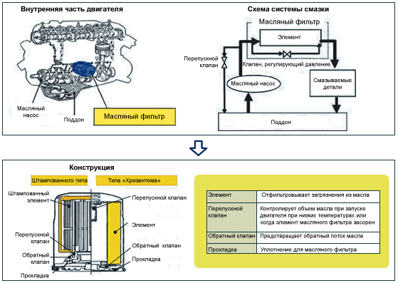

KARYMCHIK,
все фильтра устроены одинаково
разница лишь в качестве материаллов и изготовлении!
и клапанов везде по два
-обратный клапан - предотвращает слив масла в картер,чтоб на старте не голодал
-перепускной - когда фильт настолько забит и давления нехватает,чтоб продавить масло ч/з фильтрующий элемент, он пускает масло напрямую БЕЗ ФИЛЬТРАЦИИ!
качество изготовления фильта можно определить в сравнении по скоросте умирания обратного клапана.Из всех перепробованых лично мне понравился немецкий,название не вговаришь,ценою около 300р,гораздо лучше мопаровского
Правильно
тоже правильно НО в жиге такого нет , поэтому масло идет через фильтр всегда и когда он забит давление маслянного насоса не может продавить масло через фильтр и получается маслянное голодание . Не знаю что лучше мопаровского , я через него кровь не фильтровал,поэтому не могу судить хороший он или плохой , но рисковать не стану положен мопар так тому и быть,последний раз покупал в автолайте 462р
Прям если Жигулёвский - то значит там никаких клапанов нет? Да это стандартная схема с перепускным клапаном. Вот вы меня взгоношили. Ладно, поеду брать Мопаровский, этот на копеку переставлю, там тоже масло менять пора.

в настоящее время перепускной клапан есть на любом масляном фильтре у любой машины
убедиться в этом можно сунув отвёрткой в центральное отверстие, нажать на этот самый клапан,почувствовав сопротивление пружины,прижимающей клапан
ну если нету,наверное совсем тогда фильт китайский-перекитайский
