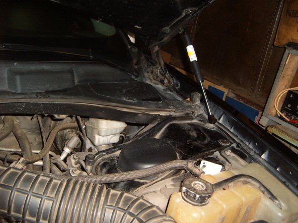

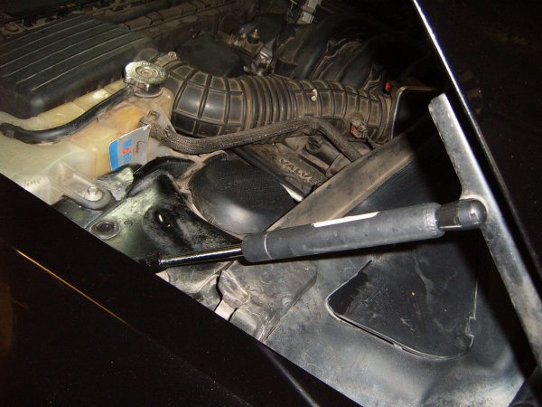

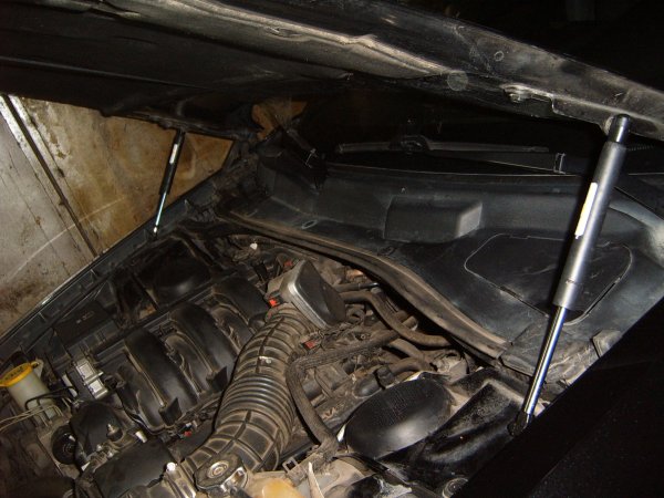

Решение проблемы найдено - комплект (2 штуки) 650 рублей. Калина, хэтчбек. С задней двери. Очень хорошо подошли - как родные. Колпачки, которые на штоке, перекручиваются со старого крайслеровкого подъёмничка. От калины - чуть больше в диаметре, но ничему не мешают. Поднимаю сантиметров на 40 и бросаю - дальше капот поднимается сам а в конце аккуратно притормаживается.

Подходят от ауди 80 до 87 года , цена от 15 usd за пару. Но есть ньюанс притормаживаются не аккуратно , можно сказать совсем не тормозят .Они же на BMW E60 идут
