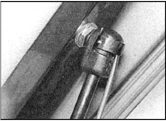

Сегодня купил такие в Экзисте. Попробовал разжать/сжать- не идёт. Шток должен легко ходить?
2 декабря 2014 23:28
Сообщение #113
Конечно нет, еле прожмёшь по идее
2 декабря 2014 23:40
Сообщение #114
Сообщений: 901
Машина: 300C, 2.7 Европа
Регистрация: 29.01.2012
volk-eburg,
Как ты их открутил? Они как влитые сидят
2 декабря 2014 23:52
Сообщение #115
Запросто, я оставил всё родное, тока стойка не мопар
3 декабря 2014 00:00
Сообщение #116
Сообщений: 901
Шток чем зажимал? Если тисками, то он же легко повредится?!
3 декабря 2014 00:56
Сообщение #117
Загнал в тупик) вроде всё хорошо получилось
Про шток не подумал, про нижнюю часть точно поменять легко, если не забуду, посмотрю завтра, дойду до тачки
Реально забыл, но если всё поменял, то шток был обёрнут в тряпку и зажат ключом таким зажимным, на нём болтик ещё есть
3 декабря 2014 01:11
Сообщение #118
Какие нах тиски вы о чем :scratch: там пружины стопорные выдвигаются отверткой поддел ее и освобождают шарик потом на нее нажал чик и все :smoke:
nectar
3 декабря 2014 01:40
Сообщение #119
Сообщений: 140
Машина: Тойдж чаргнум LS430 :)
Регистрация: 22.08.2013
uri300c,
да не с шарика, а с амморта калиновского, пластмассовый наконечник снять не могут, чтоб пиндосовский, с прорезью туда накрутить.
я у себя когда менял, с 1 амморта 2мя плоскогубцами снял, легко. а вторая не поддавалась, снял ее молотком :)
3 декабря 2014 01:41
Сообщение #120
Сообщений: 901
uri300c,
Я про то, как держатели со штока снять.
Попробую завтра поставить. Спасибо.
