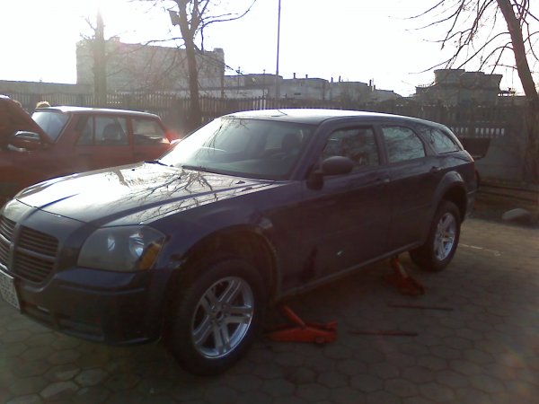

Предложили за 500$ оригинальные 20 диски от финика 35-ого мож знает кто подойдут они мне на европейца моего, (мля не дорого совсем)

Размер для инфинити: 9Jx20 5/114.3 ET 35 DIA 66.1
Т.е. по посадке подойдет, но центр надо будет растачивать. Посмотри, может диски не стоковые, тогда и DIA может быть больше. Вылет у твоей машины на 11 мм меньше - нужно было бы проставки поставить.
А вот резина не станет. Нам резина от Х5 подходит yes3 вернее становится. Поскольку 255/50 сложно найти я себе поставил 255/55 R18.
Очень грозно стал смотреться. big_boss

Поставить можно, если красивые - есть смысл заморочиться. Что сделать надо: расточить центральное отверстие до размера 71,5мм. Выточить или купить проставки толщиной 11мм. И может придется поменять болты в ступицах на более длинные.
А, забыл: еще резину купить 255/40 R20 new_russian

Фотка есть пока только сбоку, там не видно, но из арок не вылезают yes3 А как смотрится спереди - можно глянуть на аватаре у Storonnik. У него на чарджере такая ж зимняя.
