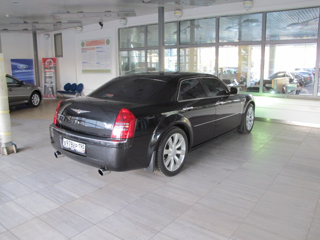

Тоже поставил диски от инфинити, через проставки. Плюс раздвоил выхлоп, чтобы не громко было оставил с правой стороны штатную банку и просто вывел трубу, появился легкий бас.

i.coi,
Игорь, какие проставки поставил?
Можно фото поближе раздвоенного выхлопа, желательно вид снизу и что сделал с задним бампером.

Павел 300С - присоединяюсь к вопросу. В идиале было бы услишить записанный звук как с наруши так и изнутри при закрытых окнах, погазовать. Дым идёт равномерно или не очень? Как вырезается место под вторую насадку? Отзвук приятный?

Проставки покупал в кунцево(Москва), проставки толщиной 25мм фирмы "Вектор". Ценас гайками вышла около 8500руб....
По выхлопу: В бампере ничего не вырезал, там и так встало как надо. Делал разводку от трубы каторая перед последней банкой глушителя. Дует равномерно, только из левой трубы идет приятный бас, внешне конечно кажется что басит из двух труб. От банки глушителя под корень отрезал штатную насадку и приворил такую же как и с левой стороны чтобы было одинаково. В ближайшее время постораюсь сфоткать. P.s у друга инфинити фх 45 звук практически такой же, долго думал как сделать сначала хотел вообще срезать заднюю банку, но прокатившись рядом на 300с с таким выхлопом мне вообще не понравилось т.к очень громко и идет резонанс с 2000об до 3000об.

только в серебре лучш, чем в черный. Ченые маленькими кажутся.
