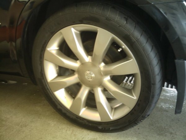

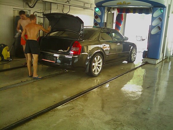

28 июля 2010 18:01
Сообщение #54
вот увидел сёня хемика, калёсы -кажись от финика. хотя в центре лэйбак -бентлей??!!
alfi
28 июля 2010 18:33
Сообщение #55
Сообщений: 598
Город: Moscow city
Регистрация: 23.11.2009
в центре можно налепить всё што угодно new_russian
BORMAN
28 июля 2010 19:29
Сообщение #56
Сообщений: 1520
Регистрация: 22.10.2009
А ты часом не спросил у Барина че он точил их или где????
29 июля 2010 01:23
Сообщение #57
Цитата: tref
лэйбак -бентлей??!!
эт лайбл брабус;)
29 июля 2010 10:56
Сообщение #58
неа! я был на заявке, работник мой фотал. Барин заходил к нам в майстерню по поводу запасного ключа с кнопками (у него тока один). Европа 2005г. заехал ему 12 000 -обиделся, решил помытся... мойка автомат у меня за стеной...
вчерась было 46 в тени.. .ОПА ПОЛНАЯ!
BORMAN
29 июля 2010 11:57
Сообщение #59
Сообщений: 1520
tref,
Ну знать все-коты подкодять нам диски от финика то :)
30 июля 2010 11:35
Сообщение #60
BORMAN,
А разве на фото диски от FX - 35 ?
