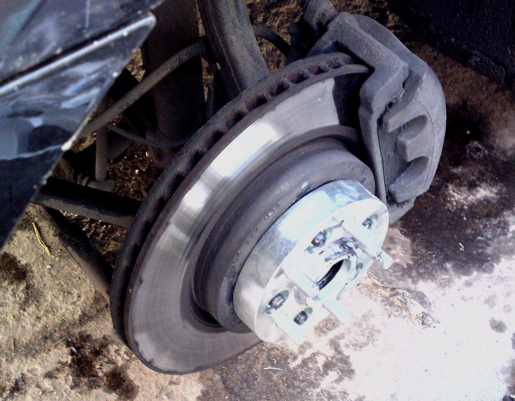

Господа, давно хотел 20 диски, почитал тему, посмотрел фото Крайслера на дисках от Инфинити ФХ, решил замутить себе на лето так же.
Итог: купил диски от Инфинити за 30000руб, вылет оказался 42мм, стало понятно что без проставок просто не обойтись. Самолепные ставить категорически не хотелось, хотя есть инструменты, специалисты, материал (жизнь дороже). Заказал проставки Hofmann за 12500 руб. толщиной 30мм. Объясню почему 30 мм, потому что родные болты крепления колеса торчат на 35мм, на колёсном диске инфинити с внутренней стороны есть углубления в которые оставшиеся 5 мм болтов удачно утапливаются. Без токарных работ всё же не обошлось, пришлось стачивать посадочный выступ проставок с 71,5 до 66,1мм. под посадочный диаметр диска. Купил резину Pirelli PZero Asimmetrico комплект обошёлся в 44000руб. В результате колёса будут выстыпать наружу относительно родных на 22мм. Теперь жду окончания морозов. Остаётся риск что колёса будут задевать за арки, тогда придётся стачивать проставки, и что то делать с болтами.

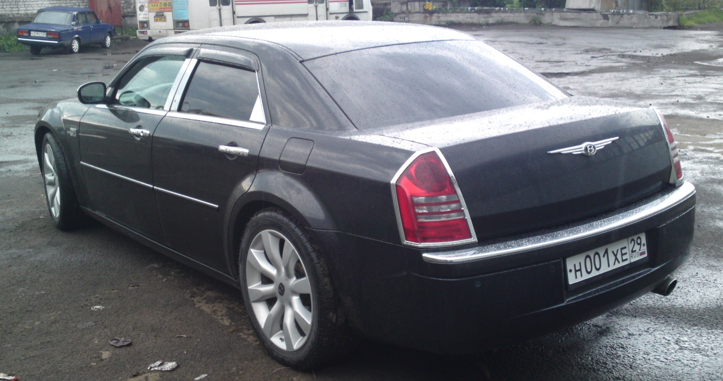

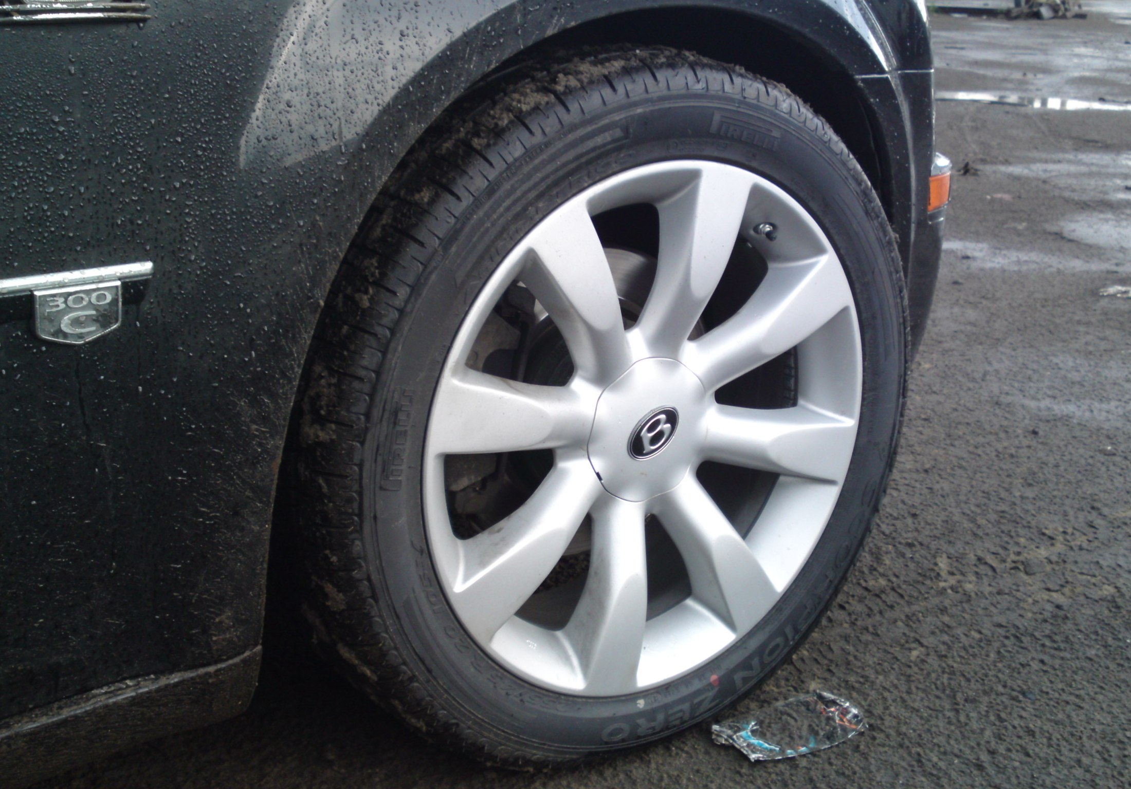

Павел 300С
3 июня 2011 11:32
Сообщение #97
Сообщений: 70
Город: Архангельск
Машина: Крайслер 300С черный, 2.7л
Регистрация: 21.03.2011
Попробую загрузить фотки, как получилось у меня
Вот так вблизи
Использовал такие адаптеры
