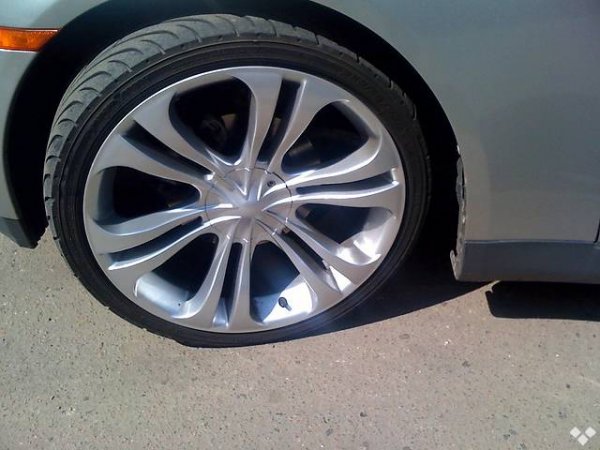

 ??? подходят ли нам диски от Финика FX-35 R 20?, диски от финика подойдут???

у меня 20 от финика фх35 есть.
я как только купил крайслер, задавал такой вопрос, тогда мне на него никто не ответил, я поехал в гараж и примерил, все подошло, ничего точить не пришлось.
единственное что у меня нет резины, поэтому я на них не езжу.
и вообще могу продать, за 500 енотов спокойно. город питер.
зы: оказывается у всех америкосов монтажный размер дисков одинаковый

у меня был мурано, я заимел себе диски от финика фх35, тут все достаточно логично так как ниссан и инфинити одна фигня, поэтому вопросом подойдет или нет я не задавался.
у товарища акура мдх была, он тоже ставил диски оригинал инфинити.
у меня на 20 осталась резина, но на мурано арки больше и шире, поэтому диск с резиной большой на 300с не вставал, а именно резина упиралась посадочное место пружины.
я примерил колесо без покрышки, оно село без всяких доработок.
но так или иначе я решил не покупать пока низкопрофильные покрышки (дораганама оченьма).
так что если надо диски, велком. питер, большевики

Цитата: PAMA
Пля..... Убей себя ап стену если они тебе подошли БЕЗ ПЕРЕДЕЛОК !!!!
сам попробуй со стеной побороться
диск оделся и притянулся гайками
мерял на заднее колесо
вылет не при чем
центральное отверстие ступицы не достает до уровня прилегающей поверхности
если сам не мерял - не спорь
единственное в чем не уверен на сто процентов так это в плотности прилегания, так как диск достаточно тяжелый и я сразу притянул его верхней гайкой, потом нижней, колесо провернуть конечно же невозможно было, но сидело точно без люфта
поеду в гараж по погоде, еще раз примерю и сфоткаю
и это, будь повежливей пожалуйста
ЗЫ: моя модель inf3
