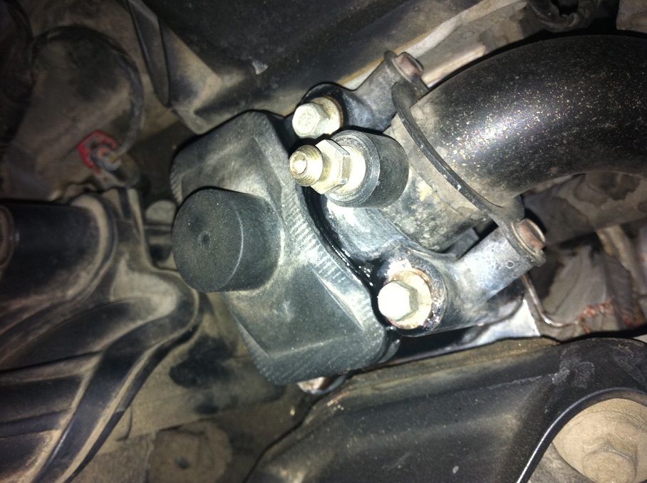

2 октября 2011 05:36
Сообщений: 2464
Моя очередь эту хрень делать ?( АРБО + 4 самореза ?... или какие то новые идеи
dims
2 октября 2011 08:21
Сообщений: 2226
Город: Новый Уренгой
Регистрация: 21.01.2010
купить новый корпус, открутить два болта сверху, два сбоку, заменить, залить антифриз, забыть.

2 октября 2011 09:44
SHELTOR,
Я писал,что купил без трубки.Вот здесь- штуцер
Мой не тек,но при замене антифриза не смог открутить(провернулся),поэтому поменял(40$).Короче,если надо-подарю свой.Звони.
зы. что я только не делал с ним - все бесполезно - месяц нормально потом опять течь.
+1 зачем изобретать велосипед, поставил и забыл, все кто переделывали в конце купили новый штуцер

я свой лечил герметиками -ничего не помогало, эпоксидка в шприцах -это реальный выход плюс потом све это на саморезы. затем кисточкой черной краской закрасить саморезы и в добрый путь.
идея одна-только замена,как ни страно эта хрень называется корпус прокачки,лечил я ее разными способами,(писал в параллельной теме)-безполезно,неделя-две и по новой,сын прислализ штатов,заменил и забыл.Старая валяется где-то.Осмотрел я внимательно места где струячит тосол.Крышка этого корпуса как-бы приклеена нагорячую к корпусу-от туда и струячит.Можно попробовать заколхозить с саморезами,но эта крышка довольно тонкая,есть большая вероятность неожиданно ощутить сладкий запах антифриза в салоне и увидеть белый пар из под капота.Прокачка у тебя стоит в патрубке, этот корпус просто соединяет систему ож правой и левой головки,если изловчиться ,можно заколхозить и по другому.По конструкции они бывают трех видов,по принципу -все одинаковые.В одном случае прокачка стоит прямо в корпусе(такая попалась мне,теперь у меня две прокачки) кстати корпус этот не так просто снять- поставить.мешает паук.Можно осторожно вынуть длинную трубку,которая идет между головками,для этого потянуть за корпус вперед.Затем так -же осторожно поставить на место(резиновые колечки лучше смазать).Прикол в том,что засаживать эту трубку приходится в слепую(как секс в темноте)Если она зафиксировалась-значит попал.

SHELTOR, замени и не е...и себе мозг))), вот номер 902-301, Dorman, КЁтай естественно, так же как и ты пытался клеить, х-ня все это 10000 миль, полет нормальный, цена вопроса всего 50$

ток сегодня поменял эту хрен до этого также лечил эбокситкой а сегодня на МКАДе как рванула удевил всех! пара было достаточно!

Всем спасибо ребят , буду новую дорман заказывать завтра. День доставки , цена 60 долларов.
5 октября 2011 18:35
Сообщений: 2464
Поменял , мало ли кому .... вот с картинками.
ТУТ СЫЛКО
Когда снял старый , убедился что лечить его нет смысла. Пластик просто сыпался от легкого нажатия.

Эти слова адресованы всем будующим любителям заколхозить.Изучение темы рекомендую начать отсюда:
Когда снял старый , убедился что лечить его нет смысла. Пластик просто сыпался от легкого нажатия.[/quote] Автор---SHELTOR---золотые слова!
6 октября 2011 09:16
SHELTOR,
Лови плюс в репутацию и пожелание выложить отчет на этом форуме. Лечить нет никакого смысла однозначно, чтобы не встать на дороге в неподходящий момент.
