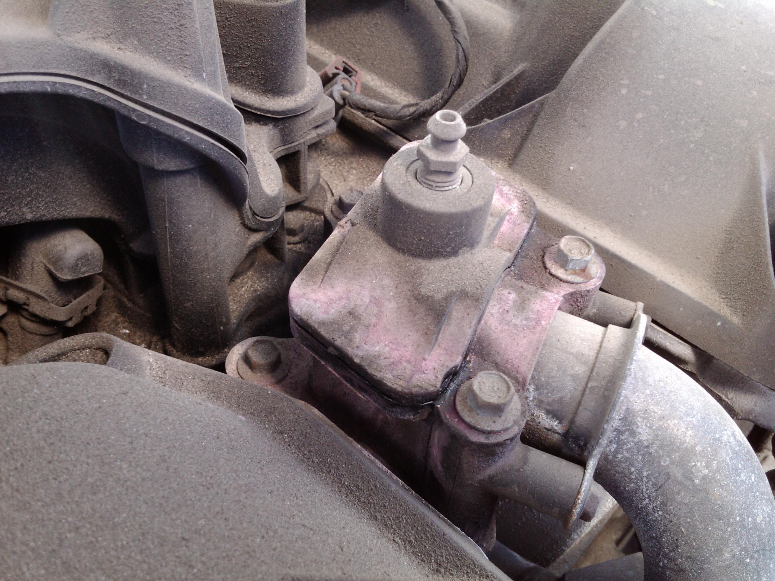

Недавно открыл капот и заметил штуцер в таком виде:
антифриз в бачке имеется, значит течь не серьёзная.
Пошукал по форуму, и сайтам с запчастями, нашел Dorman 902301
опыт я так понимаю есть у нескольких людей, причем положительный.
в наличие что то ни у кого найти не могу, под заказ на экзисте 14 дней.
ещё вопрос, там какая то трубка есть, которая длинная и менять её геморно вроде как. её тоже надо менять? или только корпуса этого достаточно?

Dorman 902301
Я такой поставила, он лучше чем оригинал даже по качеству, у меня этот штуцер вообще взорвался нахрен, дыму было думала машина сгорела)))))
Не надо тебе никакие трубки менять, только корпус, никакого гемора.

Да родная дорого стоит в районе 5 т.р. Дорман дешевле на экзисте1780 р. Меняй только корпус трубку не надо и не ремонтируй так как со временем все равно потечет.

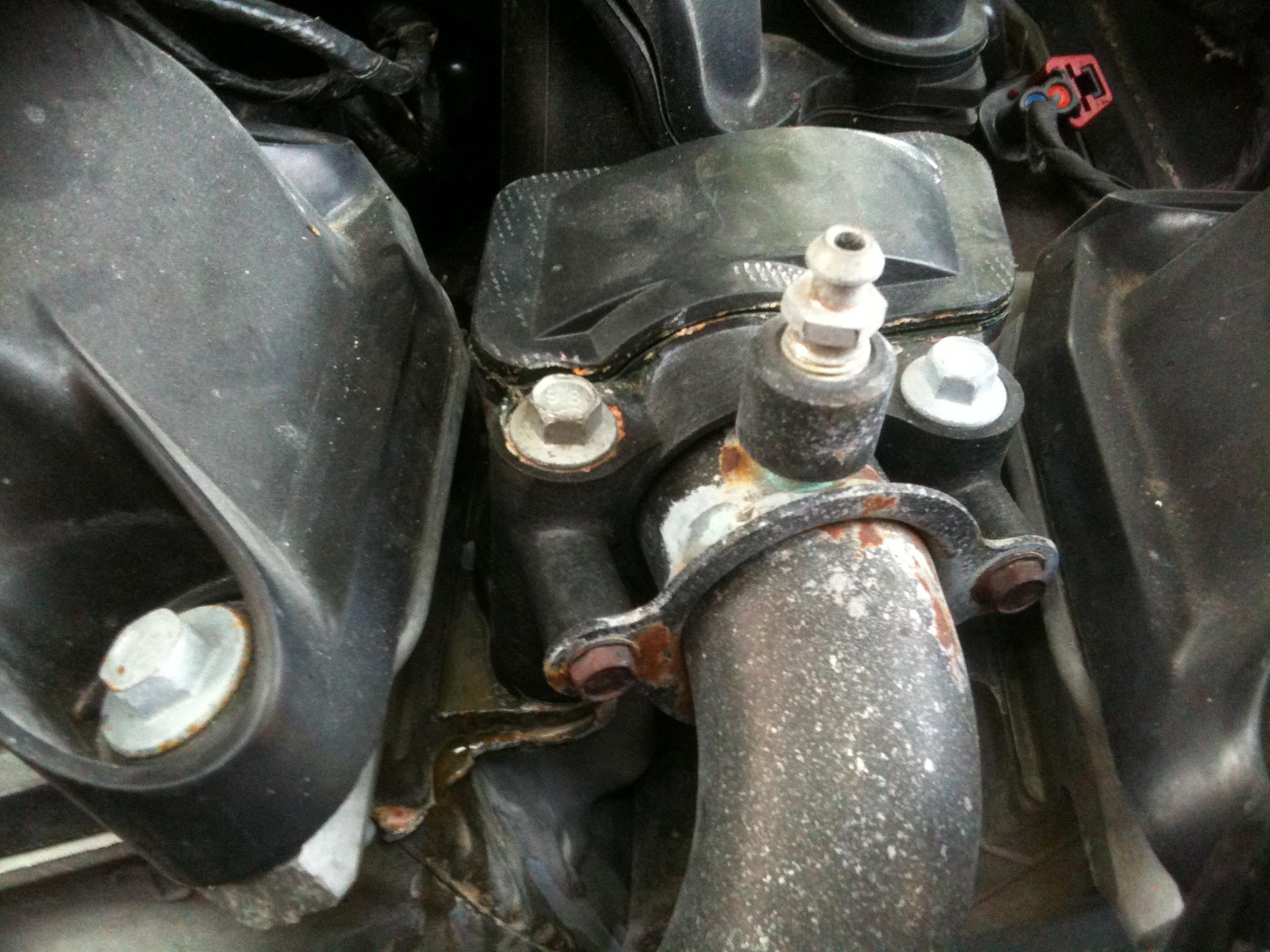

наконец то и я сегодня поставил Дорман, на нем тоже оказывается есть штуцер, теперь у меня получается два штуцера, что с ними делать, мне её просто заменили и все никаких прокачек ничего не делали, это нормально ?

marat ,Когда-то ставил...немного воздуха стравил от туда. Родной прикипел уже , открути тот штуцер что на дормане .. только не сильно , чтоб пузырьки вышли. (на заведенной машине)

У меня тоже после замены два штуцера.Ничего страшного.
Прокачать как бы нужно обязательно!Включи печку посмотри будет ли греть.
Если нет -ищи темы по прокачке.У меня без прокачки никак не получалось и ож еще пришлось подливать.

все уже отписали, надо прокачивать. Откручивай штуцер и жди, пока антифриз без воздуха не пойдет, только аккуратно, горячий очень быстро становится.
Ну или поезди на высоких оборотах, пробка сама выйдет через некоторое время, но я бы не советовал, особенно в жару, лучше прокачать.
