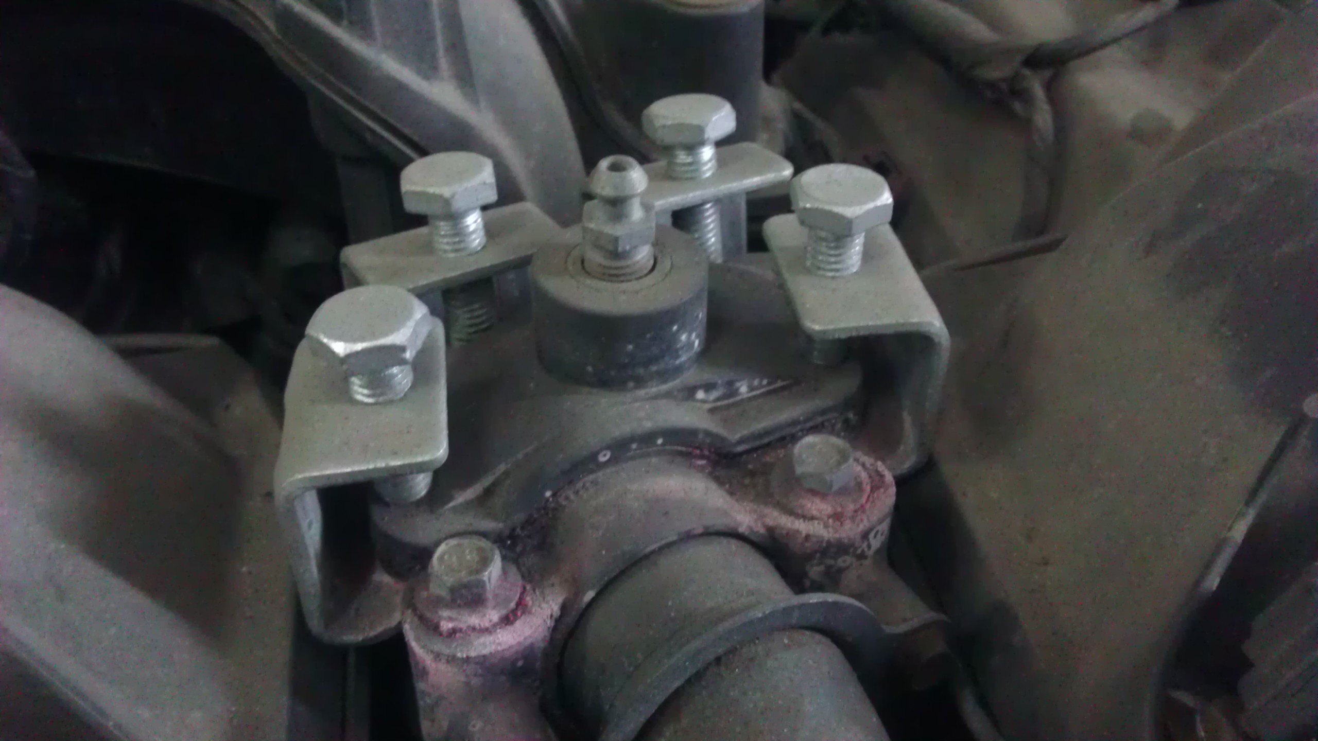

marat,
Риальные потсоны делают вот так, бгы!

Купил новый. Поменял за 5 минут. Проблема ушла.
До того сделал "колбаску" из холодной сварки и заклеил по периметру.
Держалось 7 месяцев.
