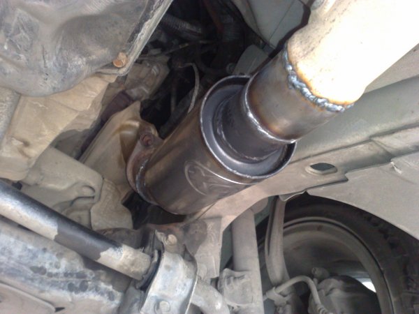

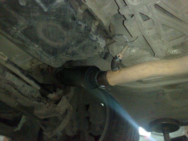

вот конечный результат, не очень красиво, но как получилось)

тупо с вытряхнутыми катами звук становится громче, не сракерский, но пропёрдывает. так как у меня уже нету задней банки (раздвоен выхлоп) то мой пердеж получается еще пёзже, но мне нравится, я чидагоп)))
если у кого то стоковый выхлоп, то звук станет просто громче, но ненамного.
машина едет также, расход как минимум в большую сторону не увеличлся (с чего бы?), уменьшилсмя или нет-пока немогу сказать, надо покататься.
если кто то захочет не просто выпотрошить кат, а поставить пламягаситель, учтите, что он по сути звук не гасит, но средняя банка будет выгорать медленнее чем в системе по \"методу Пирога\".
универсальный катализатор - более бюджетное решение чем ориджинал, но совсем не бюджетное относительно \"метода Пирога\" (кстати, метод пирога обошолся в две сосиски в тесте, два банана, и две сиги). унверсальный кат и звук гасит, и банки бережет, но выгорает быстрее ориджинал (в теории), если правильно подобрать, то и чеки гореть не будут (0420).
пока как то так

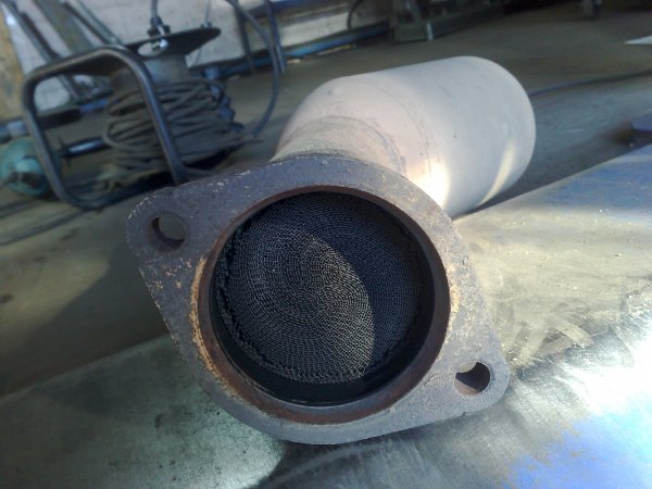

Цитата: Пирог
а вто это уже интереснее, это та самая секретная штука, которая стоит перед катом
у меня они ещё хуже выглядели)))
Цитата: Don Carlos
можешь расказать что там тебе выбили до катов
то что у пирога на фотке.. попробуй выбить.. они у меня вообще в мясо были,аж жутко смотреть,даже незнаю как выхлопные газы выходили))) но и звук как на болиде,глухой и мощный)) мне нравится))

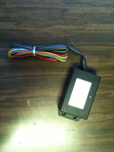

вот собственно обманка:

Стоит 3000р., стоит у Димы, ездит он уже неделю без проблем, принцып работы
Цитата: ZavSPB
В кратце: Специальный блок (обманка) читает ПЕРВУЮ лямбду, он же генерирует ПРАВИЛЬНЫЙ ВЫХОДНОЙ СИГНАЛ в голову за место ВТОРОЙ лямбды, я думаю этим все сказано.Расход не меняется ни как, ну или грам на сто за счет того что немного снижается давление в системе выпуска из-за отсутствия каталитика.Ну и собственно все, любой электрик с правильно ростущими руками мин за 30-40 подключит.
