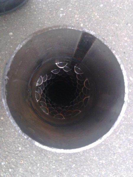

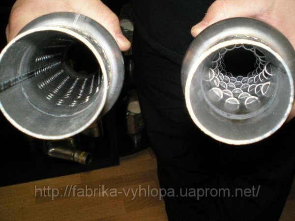

Вообщем был у своих хлопцев. Посоветовали вместо катов поставить вот такую штуку. Вообщем как у SHELTORа. Кстати отпишись пожайлуста, как все прошло, есть какие то заморочки.
Внутри этой чешуи находится стекло-волокно. Две такие штуки + эмуляторы/обманки + работа = 150 бакинских. Сказали что ставили на америкоса без жалоб. Интересно есть разница если поставить на европейца?

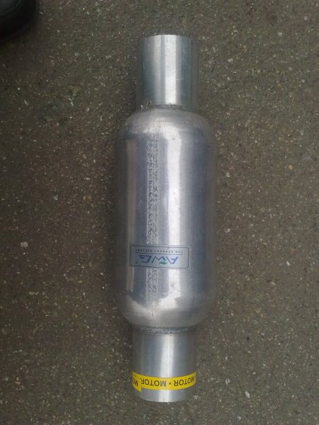

Все нормально , едет хорошо ... звук нормальный.... Ошибка горит , скидываю загорается сразу. Не каких обманок не делал.
А вот те каты универсальные что ты нашел они и у AWG есть , кстати внешне 1в1 похожи - 100 баксов штука , в наличии на Украине.

по поводу катов универсальных! отец себе поставил на Рендж Ровер Спорт , чек загорелся один раз, потом сам по себе пропал! судить о их работе тяжело так как в Рендже електронника по серьёзней! пока ездит без проблем! стоили по 100$, смысла в них не вижу!! дешевле и лучше поставить стронгеры такие как у SHELTOR п.с.(делали в одной конторе) либо пламегасители, я выбрал последние!

всмысле из двух вариантов стронгера и пламегасителя я выбрал последний, тоесть пламегаситель поставил уже давненько, с месяц!

Ты поставил как в 191-ом посте я фотку выложил? AWG? Просто я думал стронгер и пламегаситель одно и тоже. Обманки кидал? Как машина ведет? Чеки были?
19 ноября 2010 00:55
Сообщение #198
Сообщений: 2464
Пламя гаситель и стронгер
