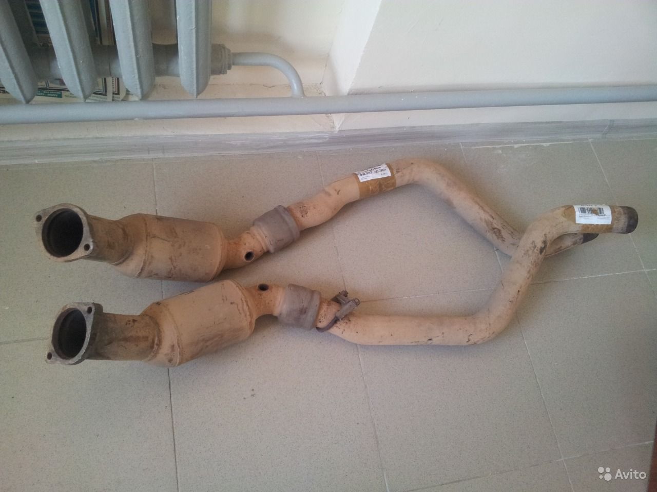

Цитата: Бохэннан
чё лучше, воткнуть

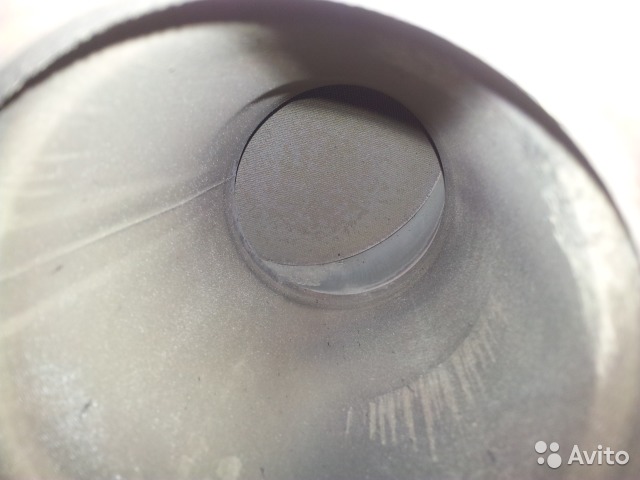

Если б/у, то визуально катализатор может быть в полном порядке, но ресурс его уже выработан...
Вот тут я старый кат вырезал - он был в полном порядке, не забит, не осыпался, но эффективность его работы была ниже нормы, соответственно "чек"...
