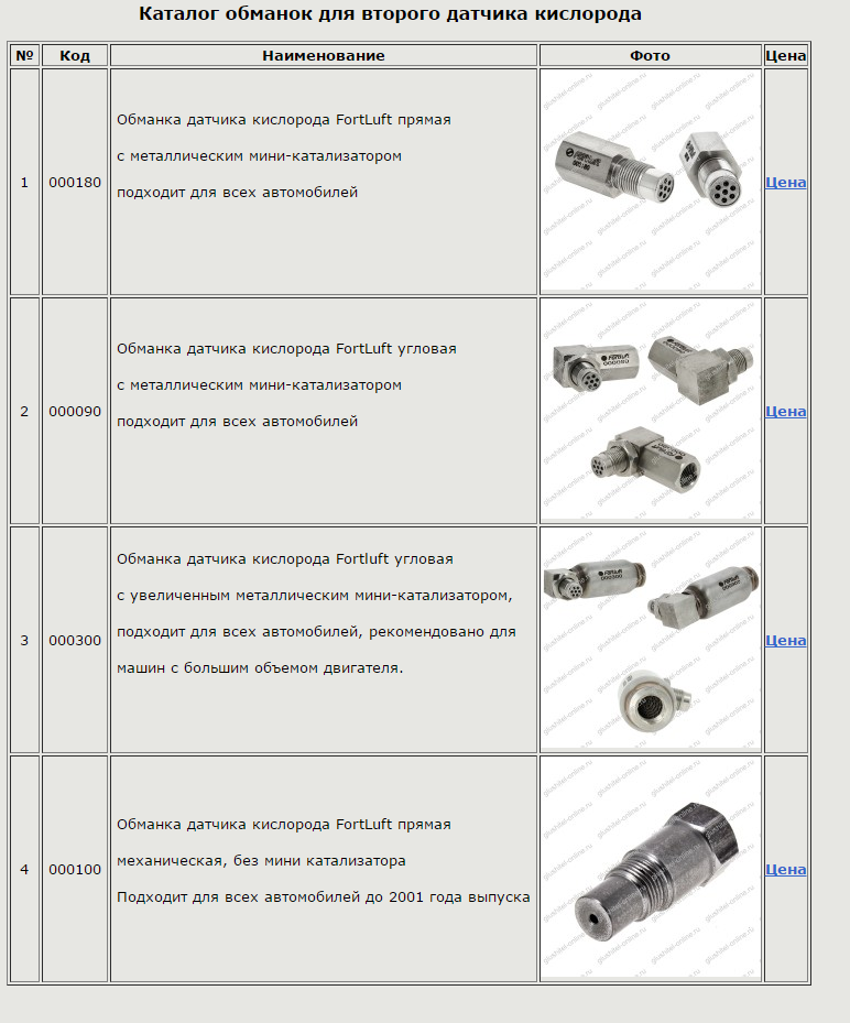

21 февраля 2016 20:47
Сообщение #737
Сообщений: 1346
Кто знает какие из этих обманок подходят?

22 февраля 2016 11:25
Сообщение #740
Сообщений: 1346
Кто знает какие именно из этих обманок заказывать?
