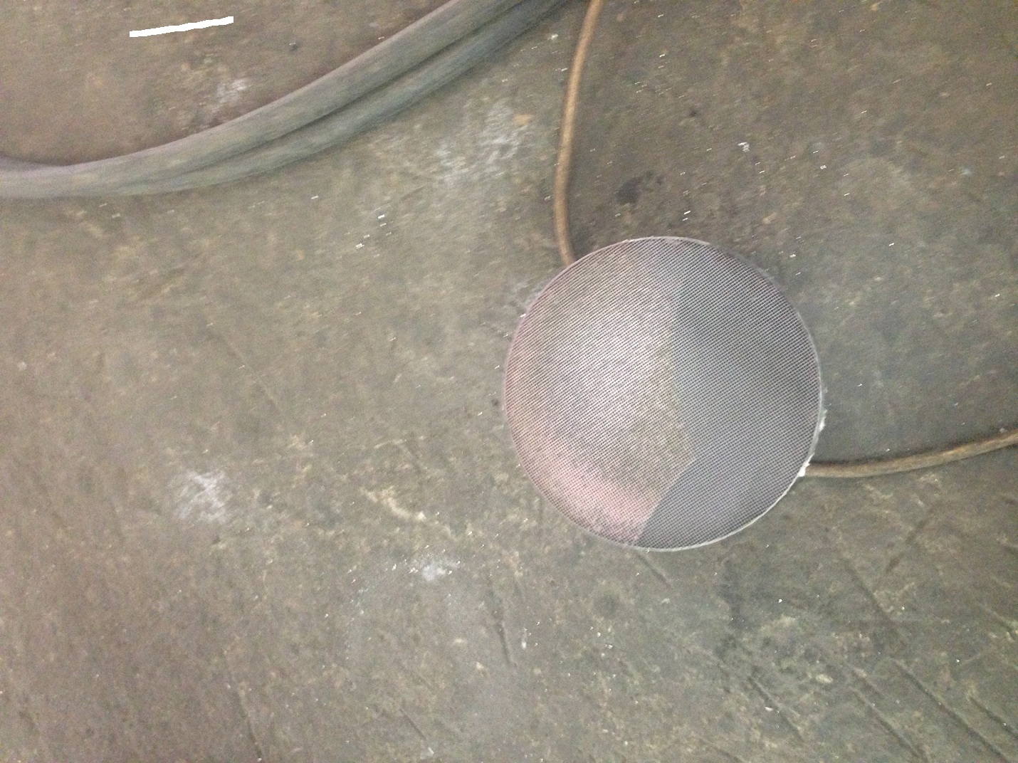

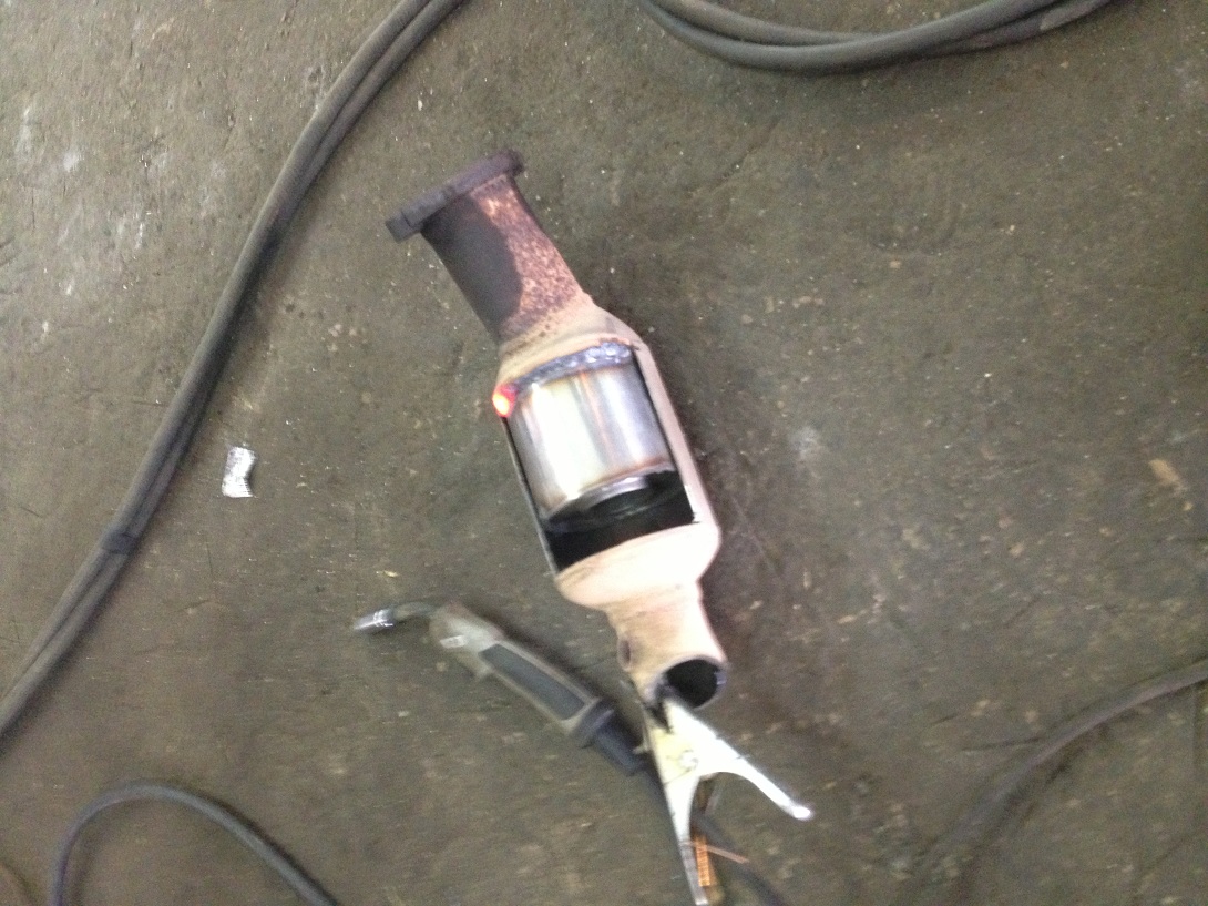

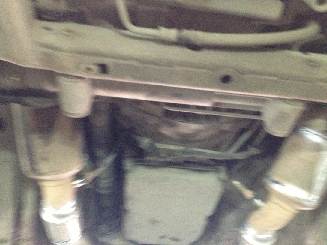

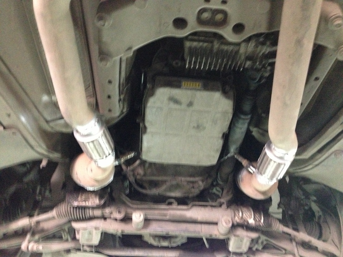

Всем Привет. Сегодня удалил каты. Впринципе полез удалять только из-за чека и расхода бензина, он начал переваливать за 21.5 на сотню.
Итак, каты сняли, но походу были еще полуживые и почему чек горел не понимаю. В общем вот они, на половину белый на половину серый, зебра итить.

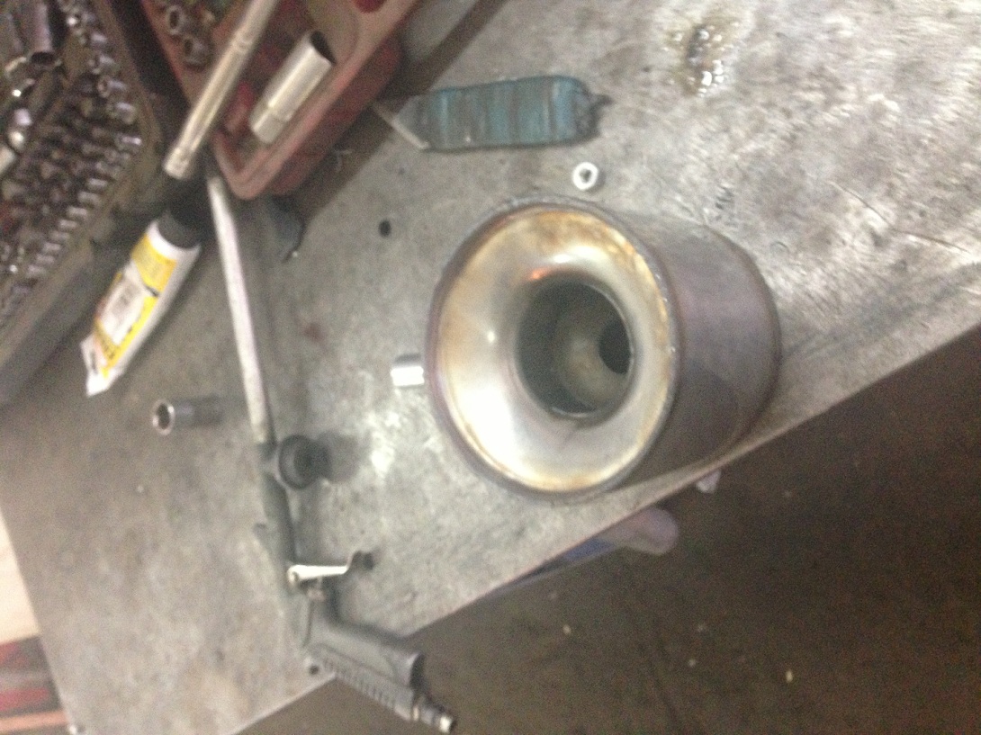

решили банки или как их назвать не менять, каты выкинули а во внутрь вставили вот такую хрень, внутри она ввиде конуса, в стенки вшита сетка (ну так мне показалось, я ее в руках крутил)
Итог, Правда фото плохо получились -((
Попутно заменил гофры. Обманки стоят механические. Сказать по чекам и по расходу еще не могу так как проехал сегодня всего 150км. На 150 км чека нет, расход упал на 4 литра до 16,5 (это по компу), как пару заправок сделаю, посчитаю по формуле (сколько проехал поделю на сколько залил и воля, будет примерный расход). Как то так. Ах да, шуметь машина громче не стала, и не воняет. Ну только если свой нос к выхлопу поднести можно учуять газы -)))
