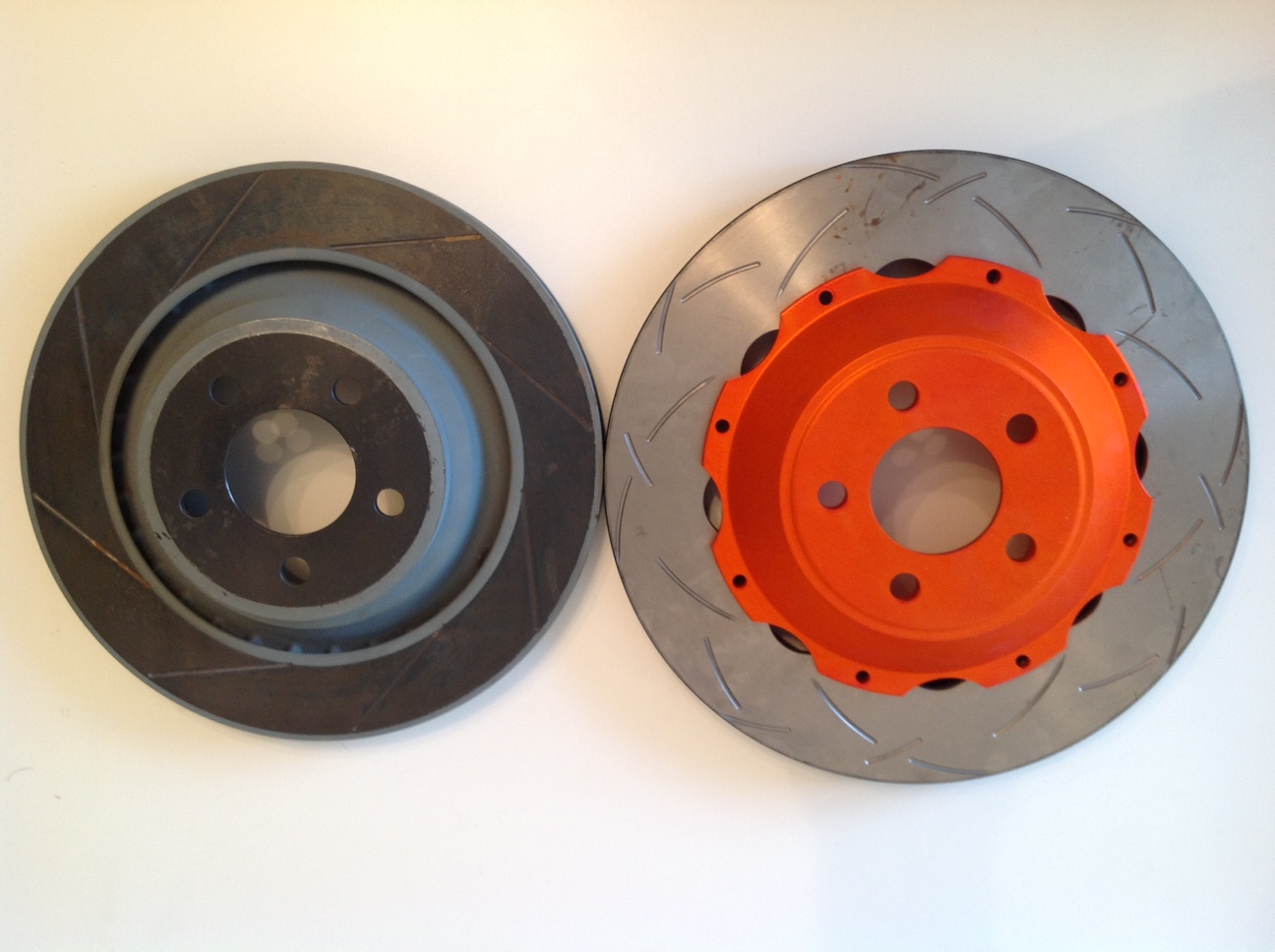

Придумал такой комплект под 18 колеса я , cпроэктировать помогли , металл я , cделали на ЧПУ , анодировка я .

Диски : перед легче стока на 1,1кг зад на 0,1кг ( как сток под ручной тормоз , если без него - получился бы легче на 0,7кг примерно) Эдсон,
Родной диск для сравнения

согласен тормоза придумали "трусы"

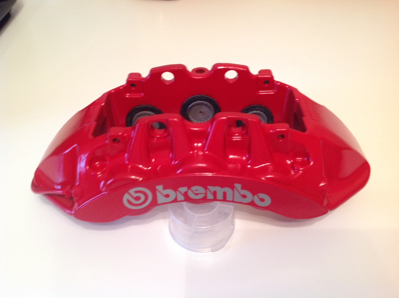

Машинки GTR новые EXIST: перед 150тр /шт то есть две машинки 300тр
Задние 100тр /шт две задних 200тр
Диски DBA примерно 150тр /4шт
http://www.atomic-shop.ru/part/26597-DBA_52322.1SR/
http://www.atomic-shop.ru/part/26596-DBA_52322.1SL/

Сртшного вакуумника хватает?
Справляется? Или у него потенциал большой?

Ну да в BIG BREMBO KIT cтоят вообщем такие же машинки и никакой замены ГТЦ не просят

1 ты Псих
2 а перебрать брембо и поставить 2х составные ты считаешь не хватит ??
3 бюджет не маленький яб сказал солидный, но такие надо на 1000+

Купи б/у машинки c GTR и перебери их 100тр + переборка
Диски родные на GTR гавно - трескаются по перфорации , поэтому взял
самые недорогие - DBA5000 и без перфорации со слотами .
Выбор колодок на GTR огромный

Бигбрембо кит только под 20" - верхняя перемычка на твоей фотографии суппорта мешает
