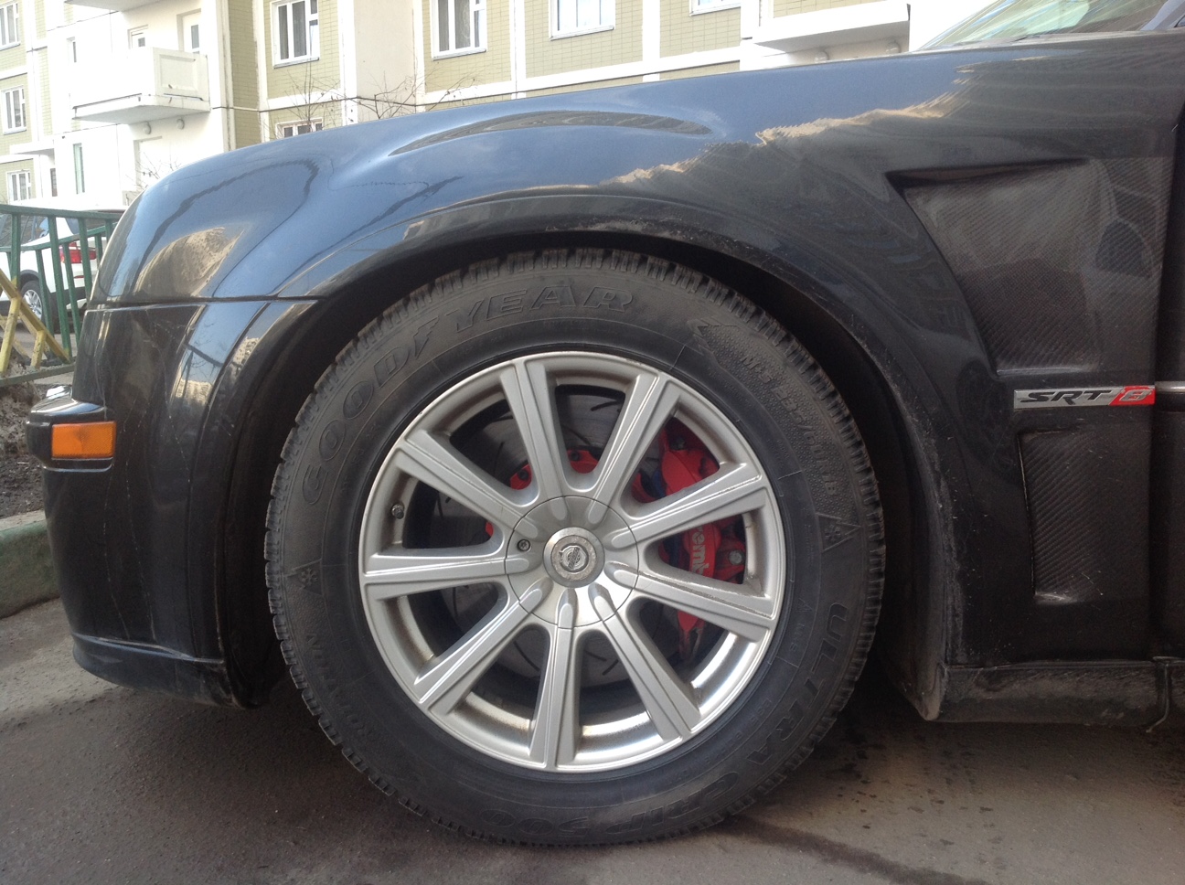

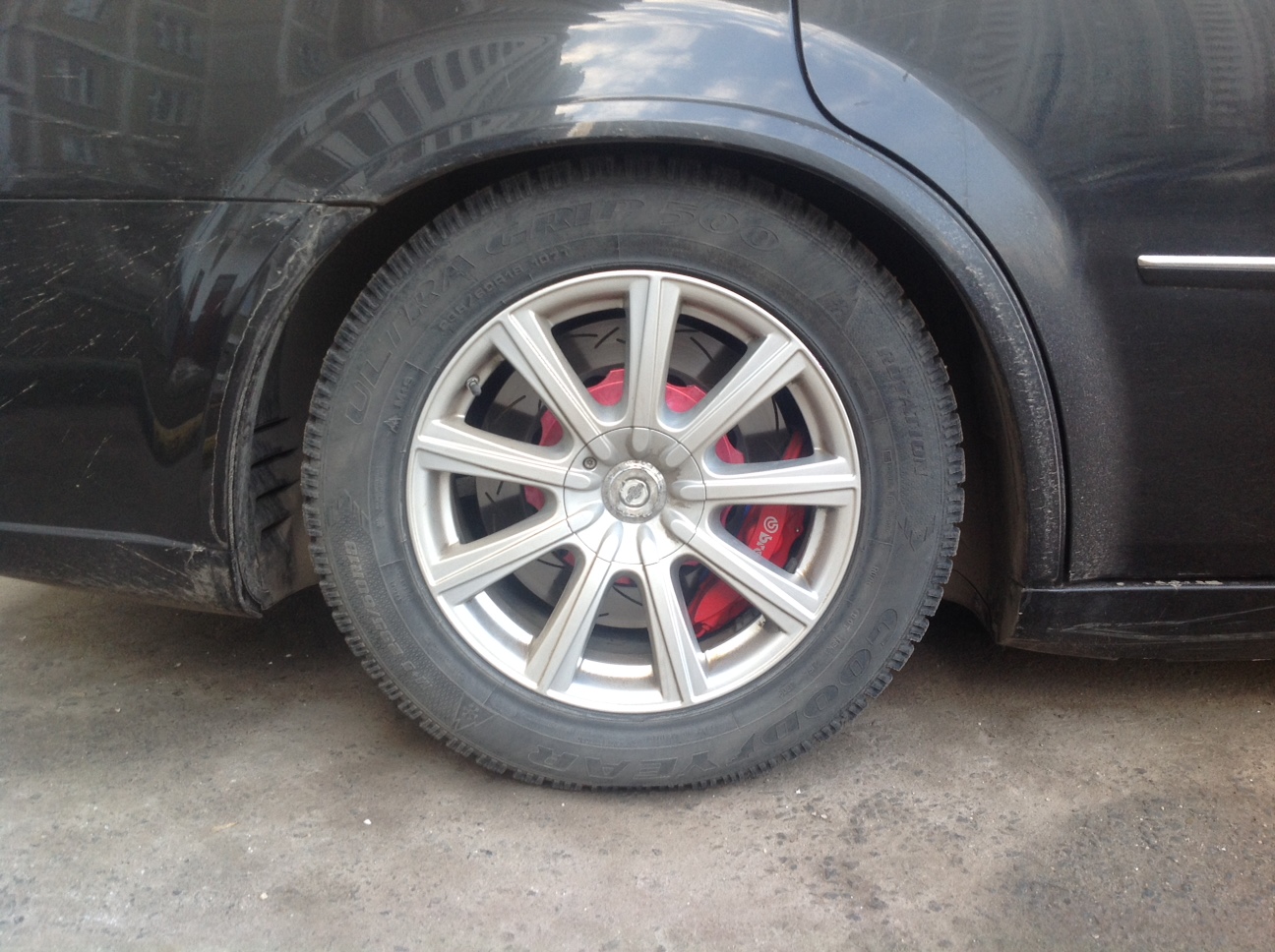

Перед 6 поршней моноблок /зад 4 поршня моноблок BREMBO c пыльниками
Диски 380х34 перед /380х30 зад
ГТЦ сток

зря поставил EBC - тормозят хорошо но диск стирают сильно

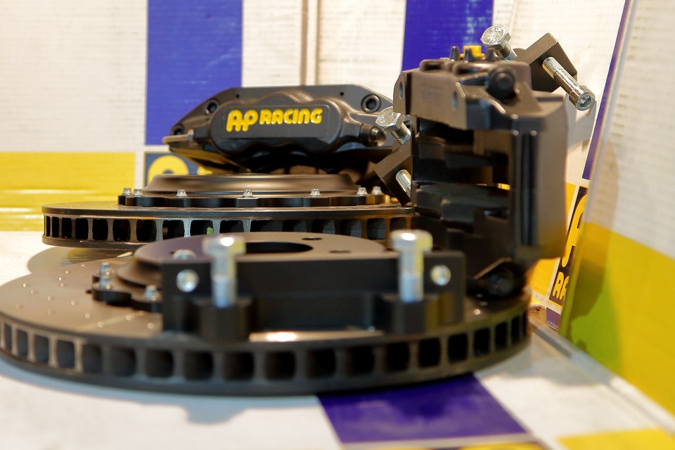

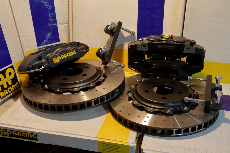

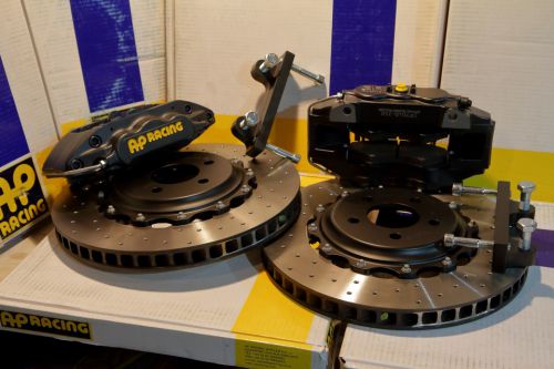

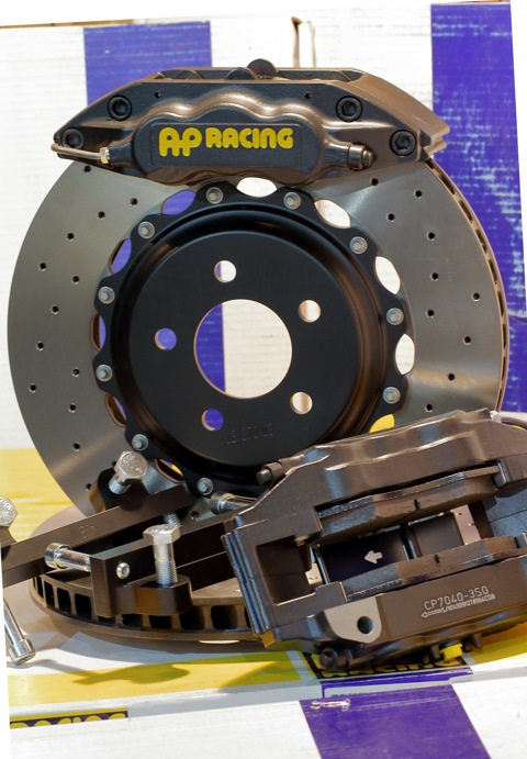

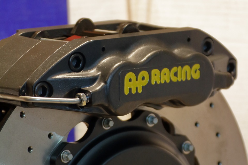

явки контакты пароли у кого и где заказал ,что то херня какая то 370 в 18" уже не лезет , даже родной брэмбо 360 тоже не влезает , но понятно от машинок зависит , диски DBA??? и где шляпы точил
Цитата: Inter
Ар рейсинг? LOL
странный вы человек, обосрать все вокруг и не убрать за собой
доводы , тесты , графики есть??? чтобы обосрать апэшки???
скорее всего нету и не знаете что такое апэшки в деле и куда их ставят
конечно одно поршневая система , аля мопар , живее всех живых
