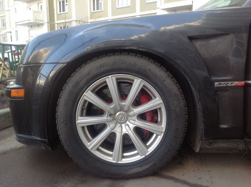

На заводском SRT далеко не такие тормоза и чтоб прикрутить суппорта как на картинке не надо менять кулаки ,а надо сделать переходники между суппортом и кулаком . Диски теперь стандартные есть .

опять сочиняешь ??? как 6 pt суппорт поместиться в 18" у меня 20ки зимние так они чуть чуть не цепляют суппорт , то что диск тормозной туда влетает это да а вот машинка нет = ты покаж как у тебя стоит фото !!!!!

Опять это значит уже не первый раз - факты в студию !
Написал по делу - у меня стоят такие же суппорта с 380 дисками DBA на родных 18" Borbett колесах и фото уже выкладывал в теме "Для тех ,кому мало стоковых тормозов" от 13 марта 15г 11.44www.my300C.ru

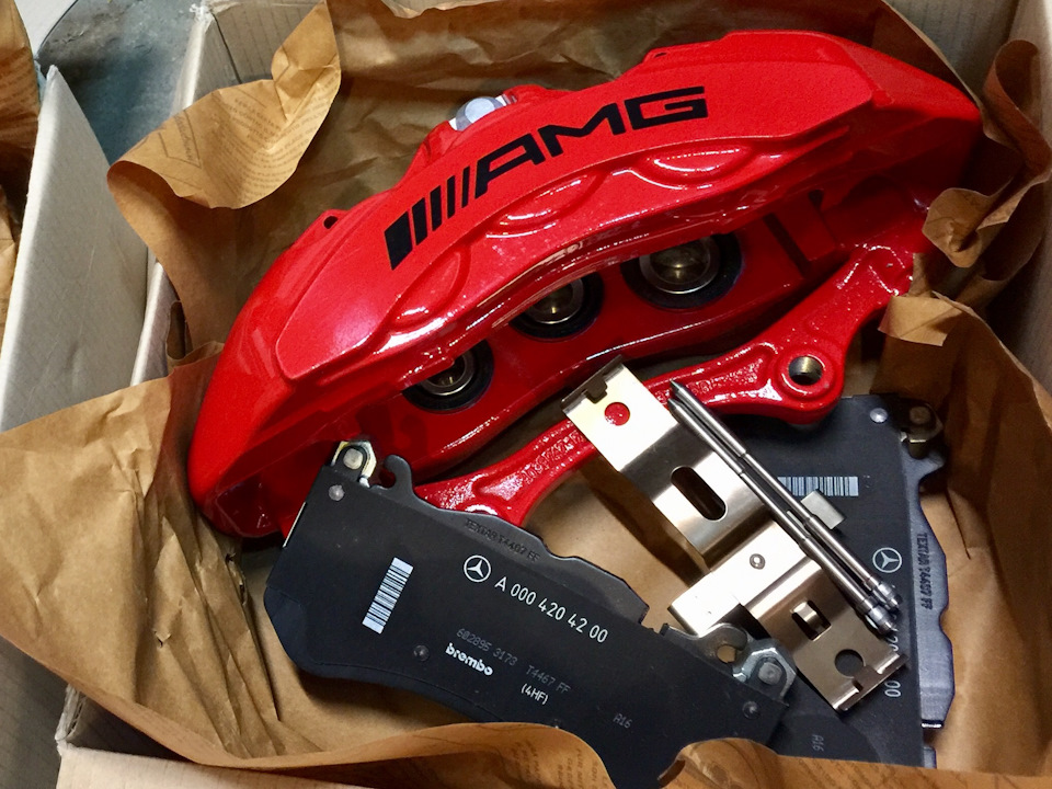

нужно поставить что нибудь на время,сейчас общаюсь на тему суппортов,как на фото в 341м посту,передние-6 поршней,задние 4 поршня,за 60 000 отдают комплект б/у,но вместе с дисками ступицами и поворотными кулаками на мерс,хочу у них только суппорта забрать.

мой те совет купи лучше новый суппорта с переходником к кулаку и дисками = примерно 60-70 = прома в москве скажи от колхозника , должен понять и помочь , главное это расходники !!!!! что бы потом не бегать не искать , я не знаю что там тебе от мерса дадут но понимаю что скобы переходную сделать можно , а вот уже ступичную часть диска нет , все жестко индивидуально там ошибкав мм выдает очень сильные искривления
поэтому -я советую взять брембо сток от срт с кулаками и забудешь вообще обо всем =хотя бы на перед , жопа то практически не тормозит
