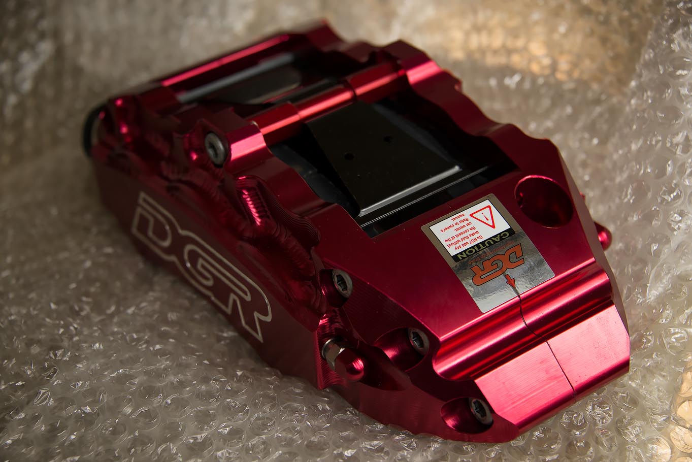

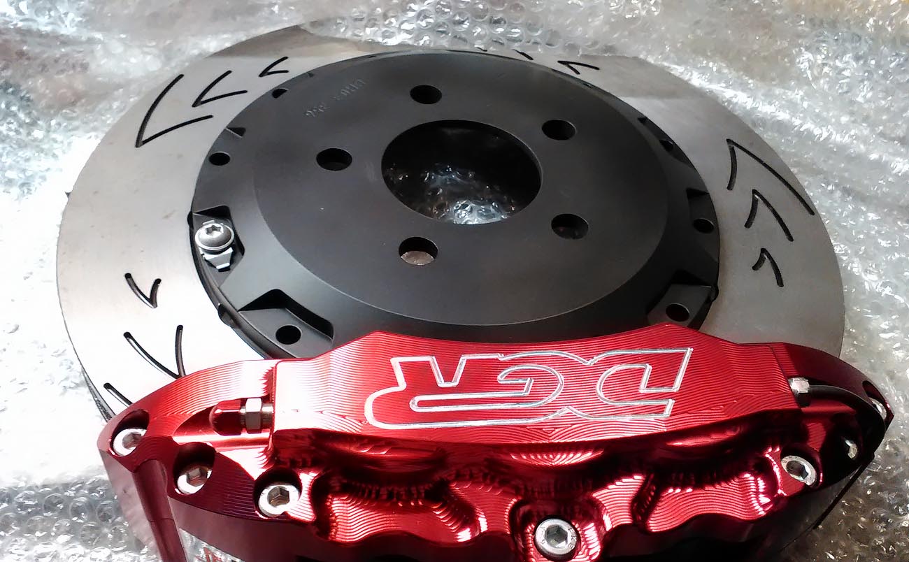

090,
Чего не понятного то - товарищ сказал про Тайвань вообще и в частности про эту фирму , все логично
например мне - все понятно. я даже написал, что возможно тормоза и хорошие. но посоветовал обратить твое внимание на шланги, идущие в комплекте. про фирму и машиностроение/самолетостроение Тайваня речь вообще, а тем более в частности, не шла ни разу.

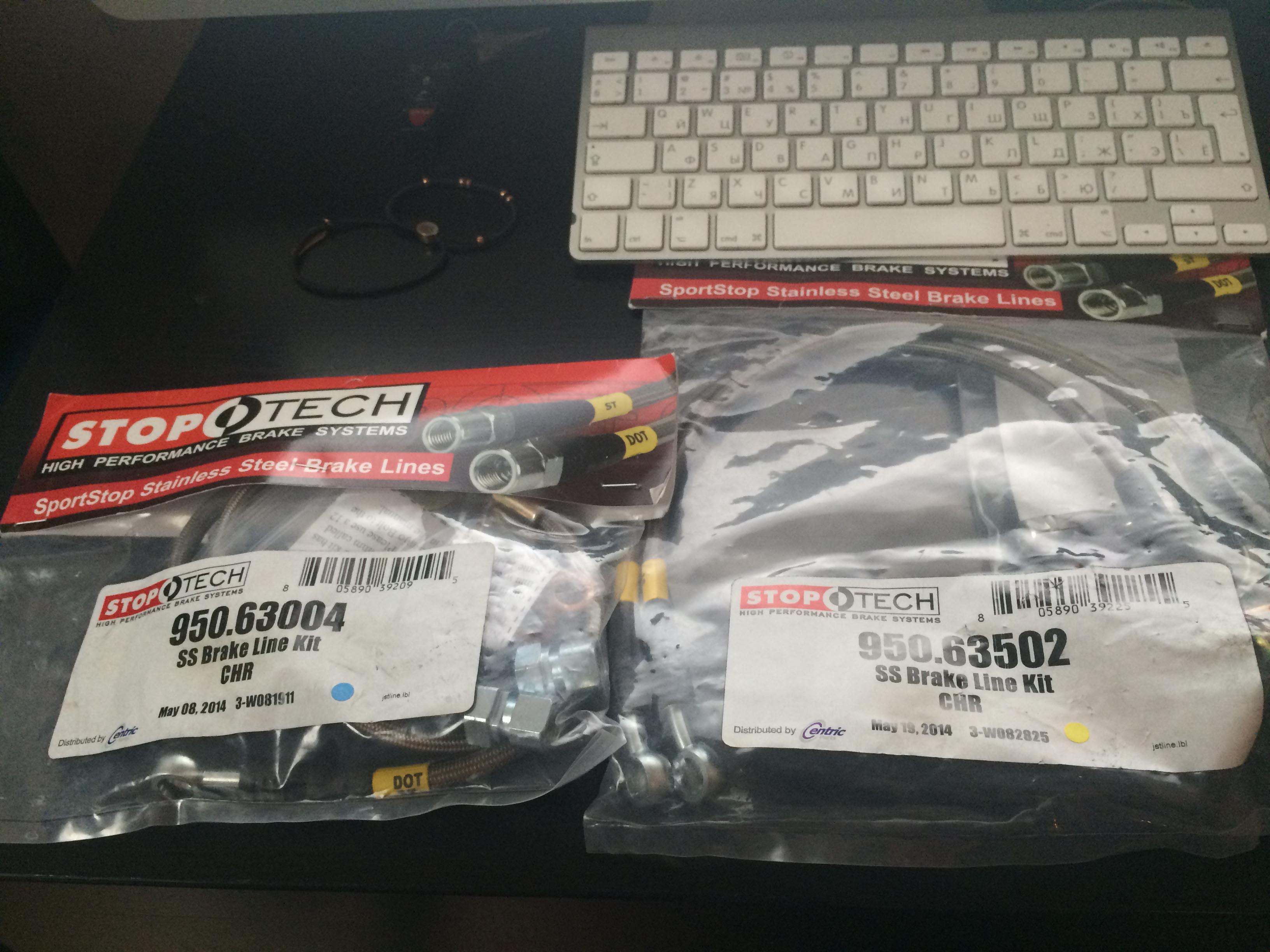

uri300c,
Могу подогнать комплект стоптеч на перед и зад (остался с срт )
16тр
На 2,7 прокатит?
Не, я всё понимаю - 5,7, 6,1, 6,4,
но... как то надо эту хреновину останавливать....

Romkus,
В ,2,7 встанут , но тебе зачем , ????? Это как бы тут яр писал плацебо , я уговаривать не буду , станут чуть лучше не более не менее плюс уверенность что шланги не порвет от старости ,
Почти 200 тыщ машина прошла, шланги хорошие, вы о чём? Это не жига
12 августа 2015 09:55
Сообщение #314
Армированные шланги позволяют сократить ход педали тормоза, а также увеличить эффективность тормозной системы за счет исключения пульсации и снижения потери рабочего давления.Армированная оплетка улучшает четкость торможения (при использовании резинового шланга часть усилия теряется из-за того, что шланг разбухает, а армированная имеет большую жесткость и не дает усилию пропасть.).

А на 300с II эти шланги встанут? Один в один?
12 августа 2015 23:46
Сообщение #318
В этом сезоне в моде черные шляпы
13 августа 2015 00:19
Сообщение #319
Shastry,
Если умтебя 2х поршневая то точна встанут , если 1поршневая -думаю что тоже , но могу ошибаться , у меня такие стоят на 2х поршневой

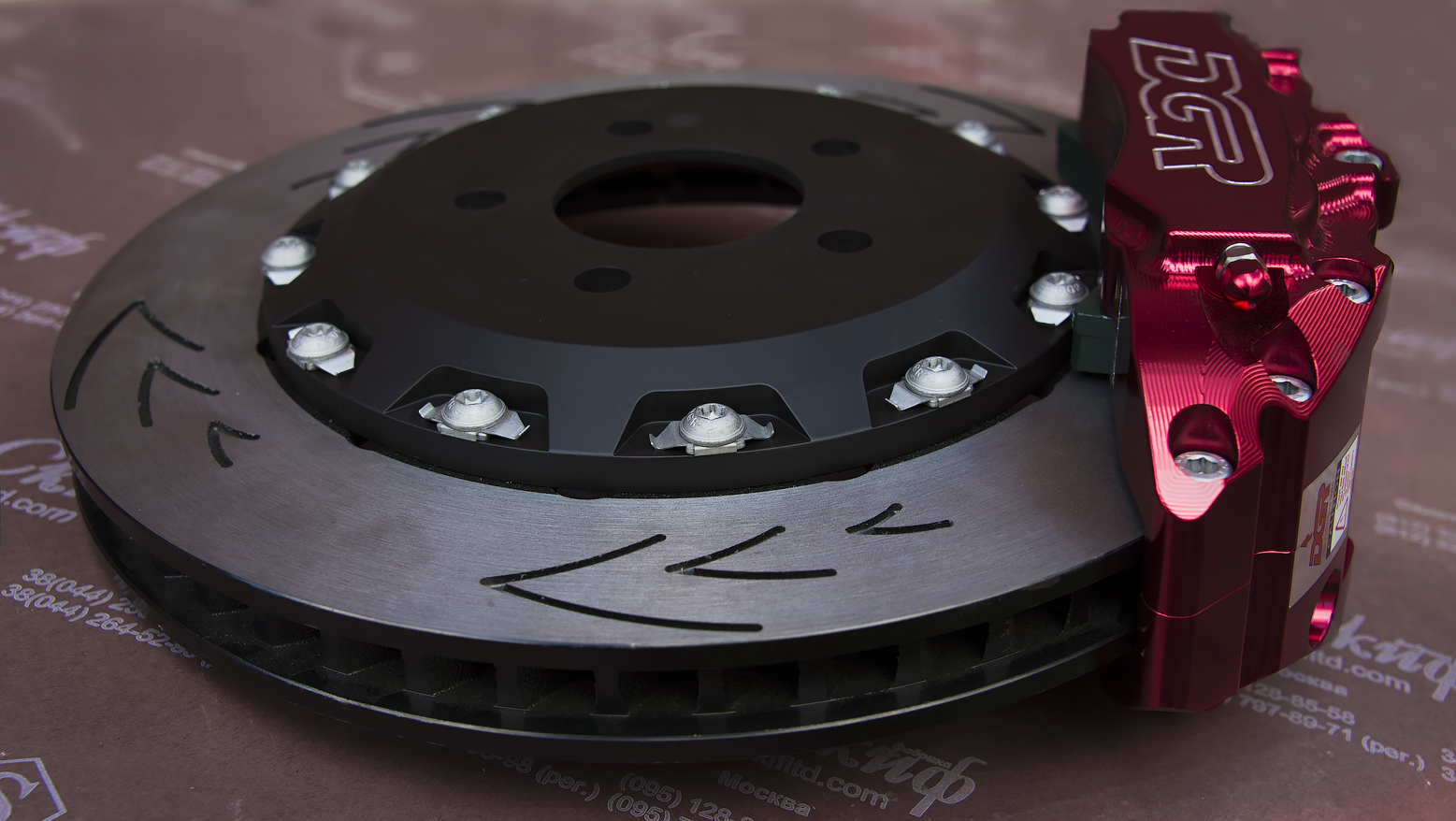

Фу, все диски покрасил и собрал, начал делать переходники на заднюю ось :download:
