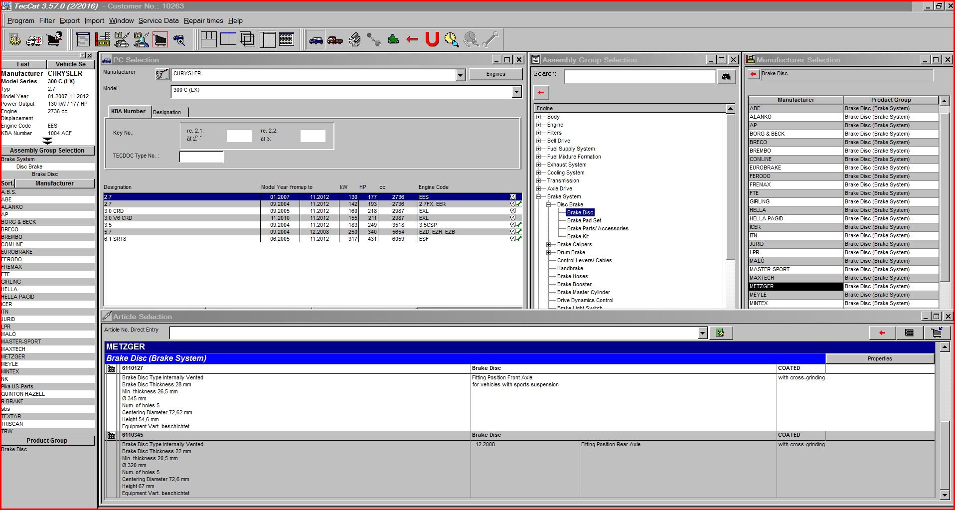

Нужна следующая консультация: мои оригинальные тормозные диски
CHRYSLER 04779 197AD и CHRYSLER 04779 209AE.
Мне хочется поставить тормозные диски METZGER, но они для автомобилей Крайслер со спортивным пакетом, т.е. передние диски 345 мм. Без спортивного пакета передние диски 320 мм.
Front METZGER 61269.10; now METZGER 6110127;
REAR METZGER 61270.10; now METZGER 6110345
диски CHRYSLER 04779 197AD 345 мм или 320 мм?
11 мая 2016 16:52
Сообщение #331
chrysler606,
фото очень большое , аж прям глаза режет
вы суть то донесите
какая у вас машина и что хотите в итоге
спорт пакетов не было и не будет
это ахенея , как грелись и кривились так и будут греться и кивиться 345 диски и 360 так же дымяться , поэтому просто деньги на ветер
если стоят 320 и нехай стоят
11 мая 2016 17:05
Сообщение #332
chrysler606
11 мая 2016 18:37
Сообщение #333
Сообщений: 63
Машина: Chrysler 300 C 2.7
Регистрация: 11.10.2015
вы суть то донесите
машина 2.7 177 л.с.
просто купил диски Metzger 345 мм, боялся, что не подойдут, поэтому хотел узнать стоковые диски 345 мм или 320 мм, оказалось, что заводские диски CHRYSLER 04779 197AD 345 мм.

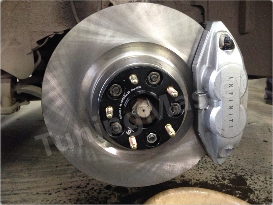

А ни кто не думал вот такие суппорта поставить от финика 35го,Akebono у них зовётся,не дорогие вроде,и народ о них хорошо отзывается.
8-952-IО2-9999 WhatsApp Viber
Atraides001
12 апреля 2017 06:14
Сообщение #337
Сообщений: 1260
Регистрация: 6.09.2013
Алексей.,
Если бы они были болт-он, то можно было бы задуматься, а херачить болгаркой и напильником, думаю мало кто желает.

я вот и думаю,может подойдут с минимальными переделками,приеду домой,буду суппорта перебирать,уже лежит полный комплект для всех суппортов,заодно обмерию наши суппорты,потом попрошу кого нибудь с инфинити клуба обмерить их суппорта,останется открытым наверное вопрос по тормозным шлангам.

Цитата: Алексей.
Akebono
Шляпа эта Akebono
На новых финиках тормазов тоже нет! Только на холодную! Отзываются хорошо посравнению со старыми финиками, где вообще беда беда
Алексей.
12 апреля 2017 17:22
Сообщение #340
Сообщений: 371
Регистрация: 25.10.2010
Bob Marley,
мне кажется что у нас тоже,как на старых финиках-беда беда,наверное по сравнению с нашими они должны быть гораздо лучше,но совершенству нет предела как известно...просто можно бюджетно собрать комплект.
