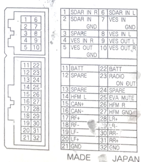

Фото разъёмов магнитолы
Сообщение #619
Спасибо большое, но я что то вообще не умею разбираться в абривиатуре этих схем
Если кто понимает расшифруйте, куда соединить эти 2 провода радио усилителя
Сейчас что то в голову пришла мысль что радио кабель который входит в магнитолу, в нем же 2 сечения обмотка и сердцевина, может это и есть 2 провода для соединения .. :)
Вот сфоткал разъёмы магнитолы
Канал 23 вход и выход радио, интересно что за канал

Добрый день!
Проблема следующая на Крайслера 300с 3,5 2006 плохо ловит радио,
Добрался до усилка и обнаружив что проводка полностью перерезана и штатной нет
Подскажите как подключить эти провода для восстановления работы радио усилителя
Спасибо
