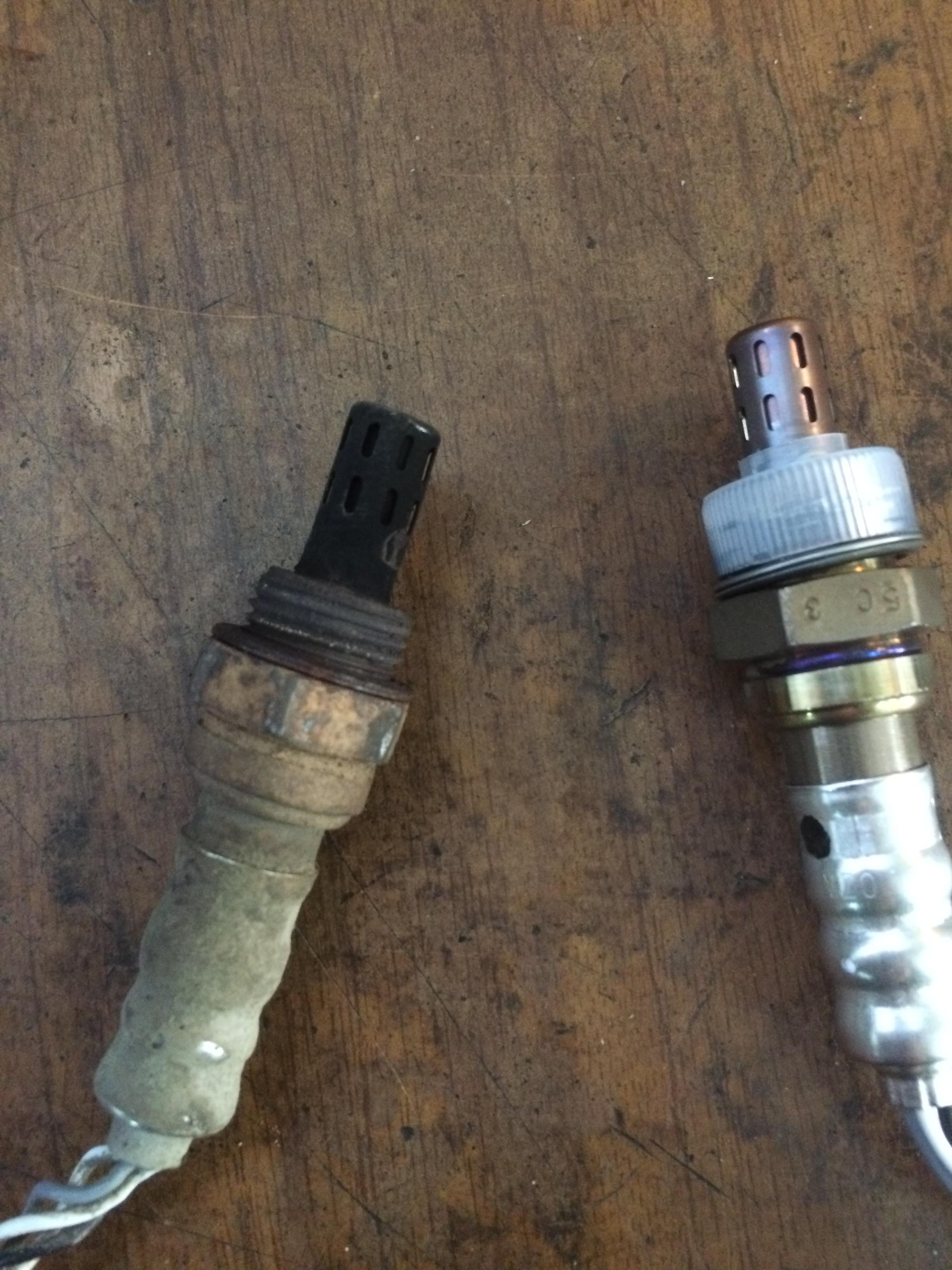

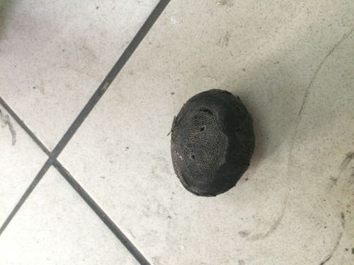

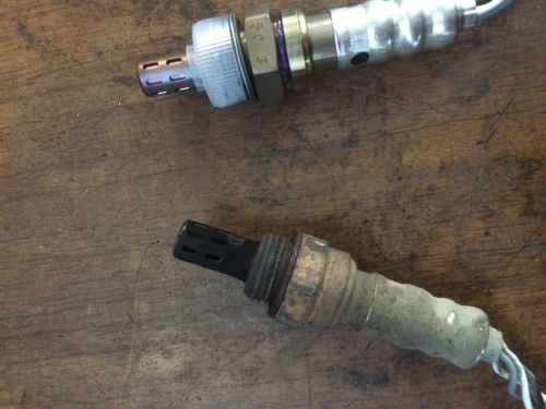

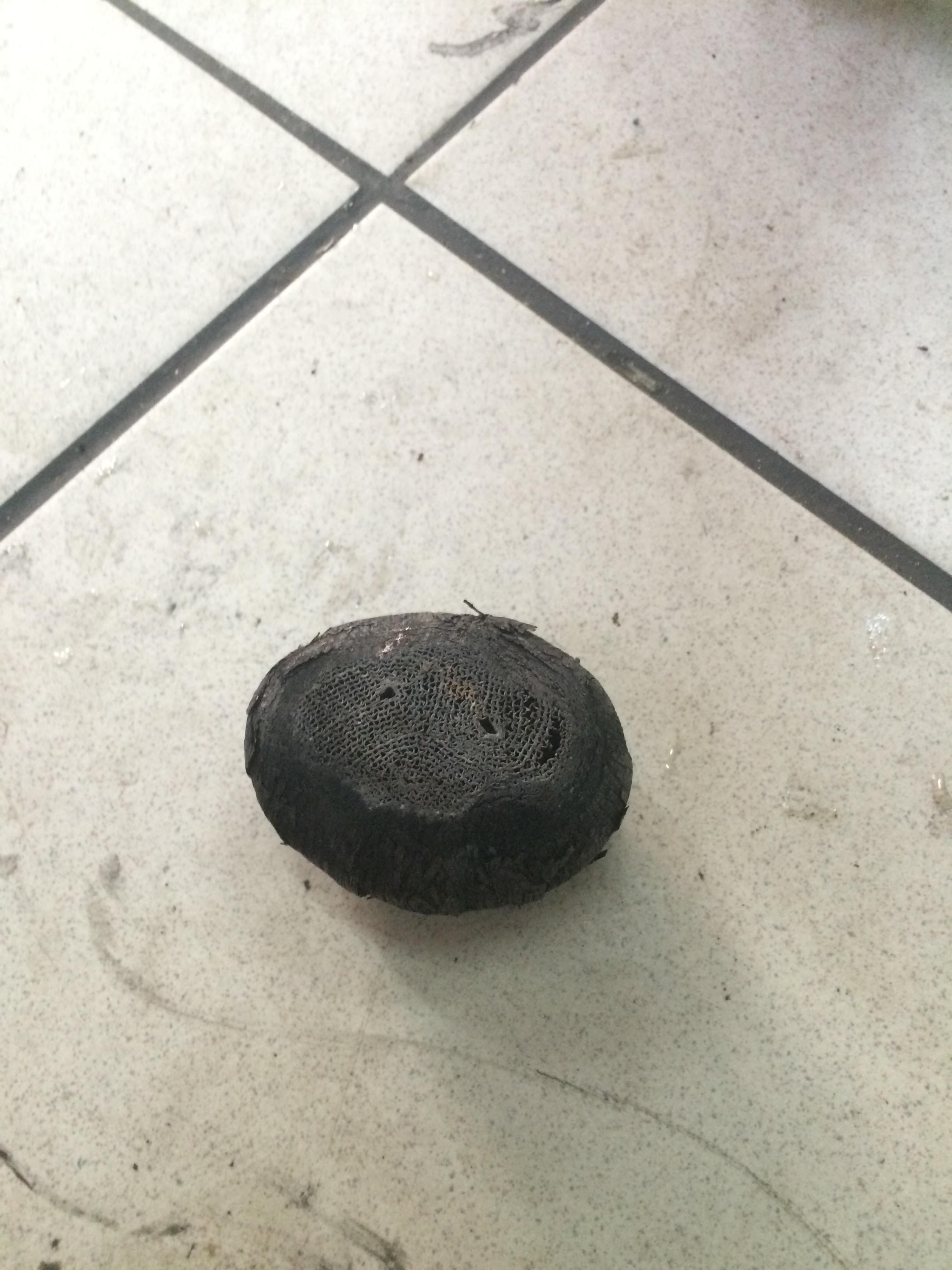

Доброго дня! Вообщем вылечил я свою ошибку Р0300 и машина стала как перышко. Дело было не в компрессии - как меня заверяли двое форумчан, а методом от обратного пришли к выхлопу. Итогом чего была "картошка в трубе". Но когда мы все локализовали тряска двс не ушла. На холостых на паркинге мотор слегка вибрирует, подушки сразу скажу все целые. С этой вибрацией я езжу уже два года. На D или R ее практически не заметно, а вот на паркинге есть. Обороты не плавают, не троит, едет как надо, ошибок нет. Может есть мысли от чего?
Фото картошки :)
И лямбды

А где была "картошка", как удалил и отчего, по твоему мнению, она сформировалась?

это кусок верхнего катализатора, отвалился и спекся в правой банке. Когда сняли трубу он выкатился :)

Причем она "картошка "может гадость делать , на ходу на высоких оборотах затыкать глушитель, а в спокойном состоянии ничего не быть. И очень сложно определить эту гадость.
