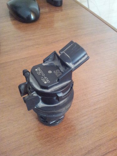

Привет всем, сдох насос омывателя лобового. Электрик снял, выглядит следующим образом (фото ниже). На заказ сказали более 115 баксов и ждать 3 недели, в наличии нету. Номер: SOP - 060210-4740. Точно такого же не нашел, но есть похожий с номером 060210-4840 от тойоты. Но там электро-разъем другой. Никто не пробовал вставлять? Можно ли на крайняк поменять родную фишку на тойотовскую и поставить этот насос?
п.с. на фото родной.

Я думаю любой рукастый электрик сможет. Или глянь на разборке , если есть такие рядом

Короче все очень просто, купил насосик от паджеро за 15 баксов и фишку от него же, электрик за 5 минут поменял фишку и поставил новый насосик, все работает.

Номерком не заморачивался, но начинался он также - 060210. Думаю дальше цифры особого значения не имеют, главное чтобы вольтаж совпадал.

я бы с удовольствием, честно, просто он уже стоит в авто, а так не записывал. Внешне абсолютно ничем не отличается от нашего. Уверен - и от тойоты (номер указан выше) без проблем подойдет, а фишку будет найти гораздо легче, чем на митсу.

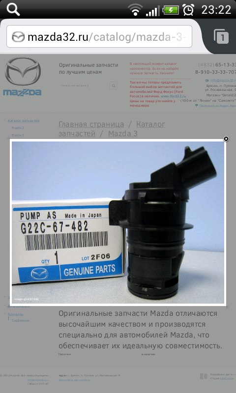

похожий мотор омывателя и у мазды есть :boss:
UFO13
26 декабря 2015 20:39
Сообщений: 5
Регистрация: 11.11.2011
может кому поможет инфа но мотор от мазды подошел только поменял крышку !а на омыватель фар поставил мотор от киа он внешне идентичен только поменял фишку все работает и бюджетно чем оригинал !
