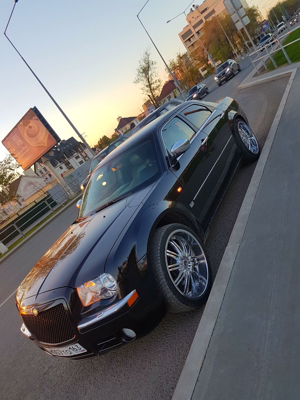

Тема: Фото наших Машин | 3 февраля 2019 23:51
Сообщение #123
