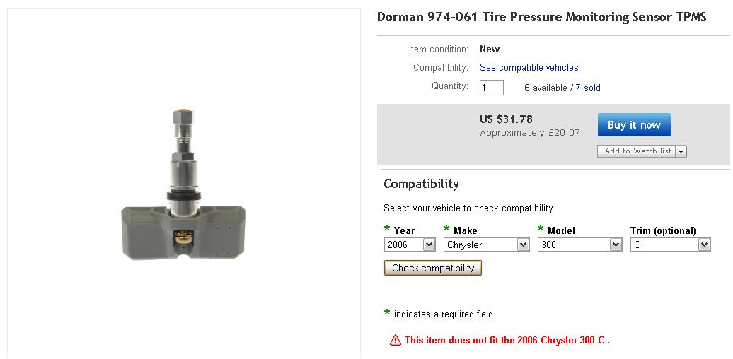

мне Экзист выдал аналог Dorman 974-001. Никто не Юзал?

именно 433 Мгц, Сименс точно работают, про Дорман ничего не скажу

Вроде не подходит !
Показывает что подходит только на 5.7L 345Cu. In. V8 GAS OHV Naturally Aspirated
Вот такие ешйё подходят:
OE Sensor Part Number: 56029359AA or 56053031AC
Part No: SCH65722-67
