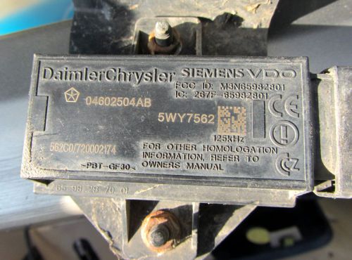

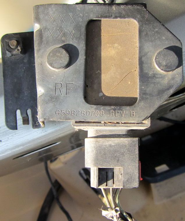

Вот как выглядят TPM транспондеры. В моем случае - машина 2008 года европейской сборки:
вид тыльной части, которая смотрит в сторону колеса:
Я не специалист по электрике, поэтому не могу сказать что означает маркировка 125 kHz на транспондере ( TPM датчики которые установлены в колесе работают на 315 или 433 MHz ). Это какая-то частота опроса ? :read:
По поводу проводов. Я когда менял свою декоративную решетку, снял переднюю часть машины и все хорошенько промыл и почистил. Так вот провода которые идут с правого борта на левый транспондер и на левый оранжевый габаритный сигнал были перетерты, держались на "соплях". Чего это они перетерлись если были уложены в пенопластовый короб и эта часть машины никогда не разбиралась ? Черт его знает. Мне пришлось провода поменять. Поэтому проверяйте

по поводу проводки в бампере и сообщения Check TPM System.
выскакивало у меня на зимних колесах (в них стоят датчики) регулярно минимум 2 раза во время каждой поездки - после пуска двигателя и потом минут через 30.
пару недель назад менял лампочки в фонарях по краям переднего бампера, и снимал для удобства доступа сами приемники системы TPMS. оказалось, что в правом приемнике одет, но НЕ защелкнут до конца разъем на приемнике.
сам разъем влагонепроницаемый, и это обеспечивается резиновым уплотнителем в виде гармошки, которая сминается при одевании и защелкивании разъема. похоже, эта гармошка может расправляться со временем, фишки разъема расходятся, и контакт в соединении становится плохим или пропадает.
в-общем, разъединил, продул, почистил, все нормально собрал и защелкнул.
3 дня назад поменял лето на зиму с датчиками. все сразу правильно определилось (3 оригинальных датчика и 1 неоригинальный).
сообщения с просьбой проверить систему TPM пока не появлялись (ттт). определение колес по местам и показания давления - правильные, проверял регулярно эти три дня.
если для кого-то актуально выскакивание сообщения - проверьте, помимо проводки, насколько хорошо соединены и защелкнуты разъемы на приемниках системы TPM в переднем бампере.
