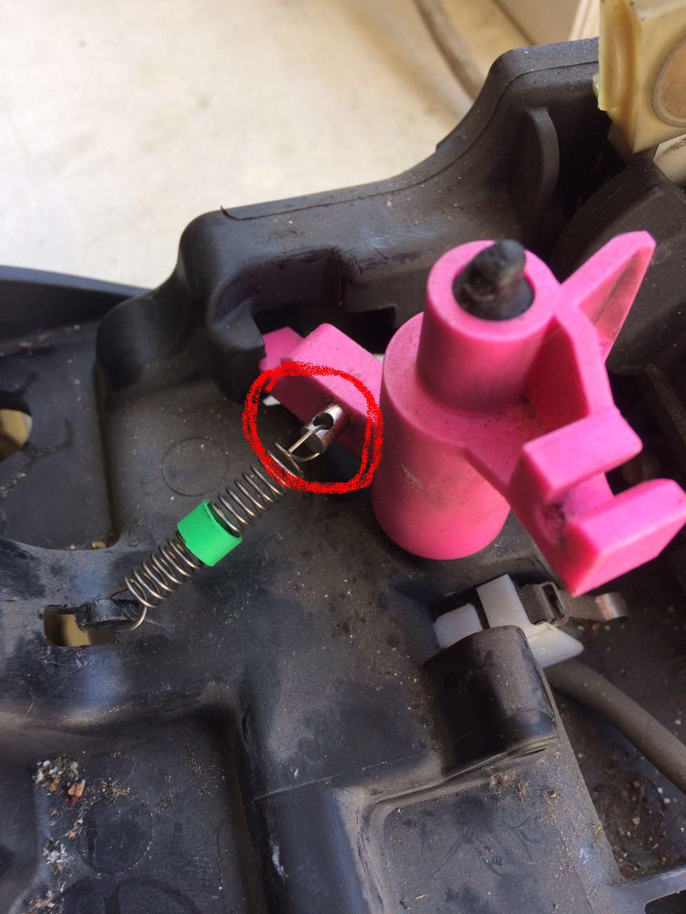

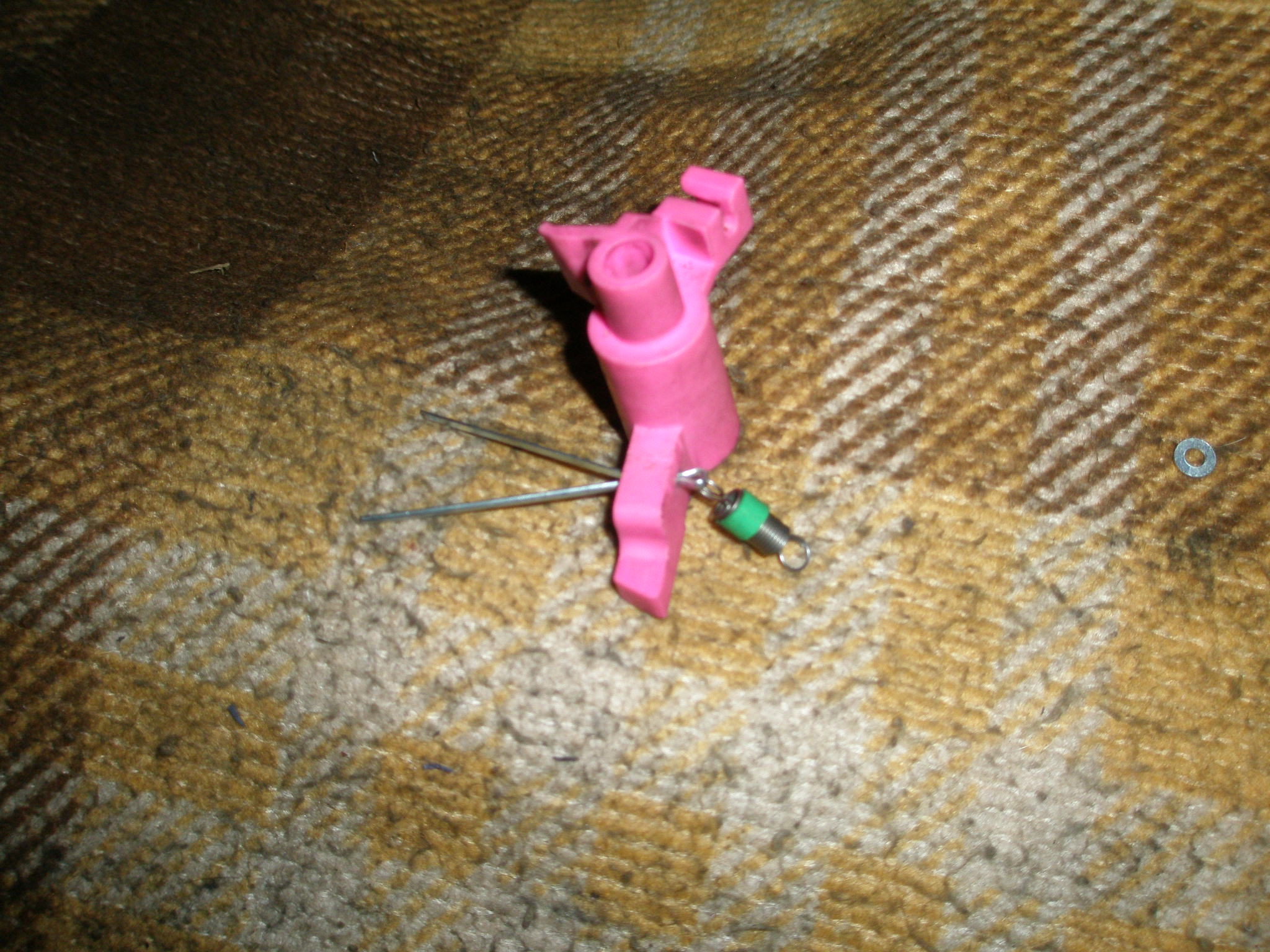

Вручную через клавишу снимается только блокировка если не работает электромагнит,или при отключенном питании АКБ.Здесь обломилось ухо за которую зацеплена возвратная пружина на розовом рычаге.Ремонтируется разборкой кулисного механизма.Вместо сломанного уха просверлить отверстие,вставить шплинт и за него зацепить пружину.Делал на своей 2 года назад,сейчас никаких проблем.

отламывается ушко на розовой хреновине, за которое цепляется второй конец пружинки.
Из подручных цацок попался такой саморез за который чудесно и на века зацепил пружинку
gesha-50,
отличный вариант со шплинтом!!!
