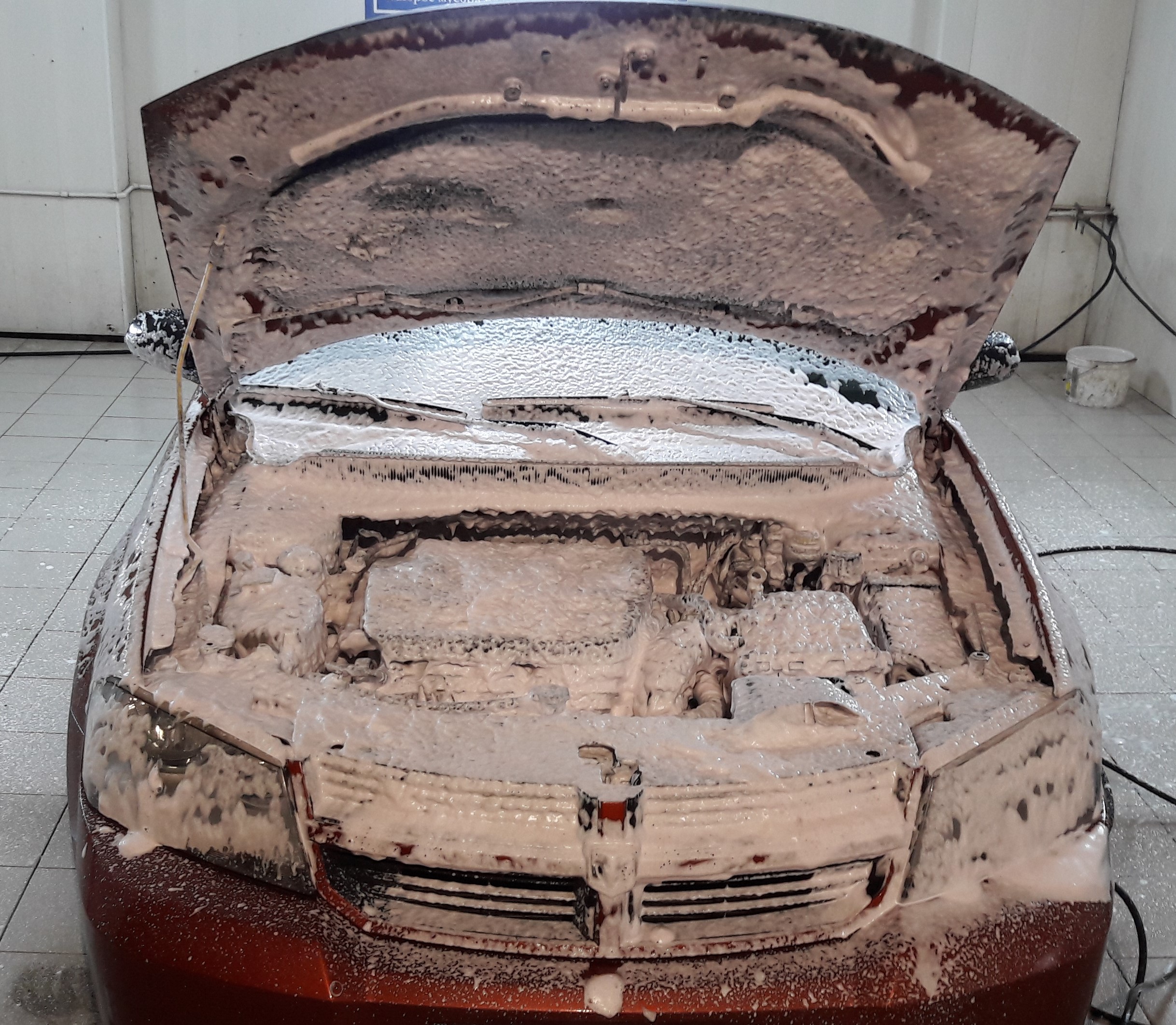

Я бы дал машине день просохнуть, если колбасит это 99% электрика

я мыл сам, после мойки пол дня не заводил дал всему просохнуть, никаких глюков нет..

Химия + пена с мойки.
Потом продув + консервант ликви.

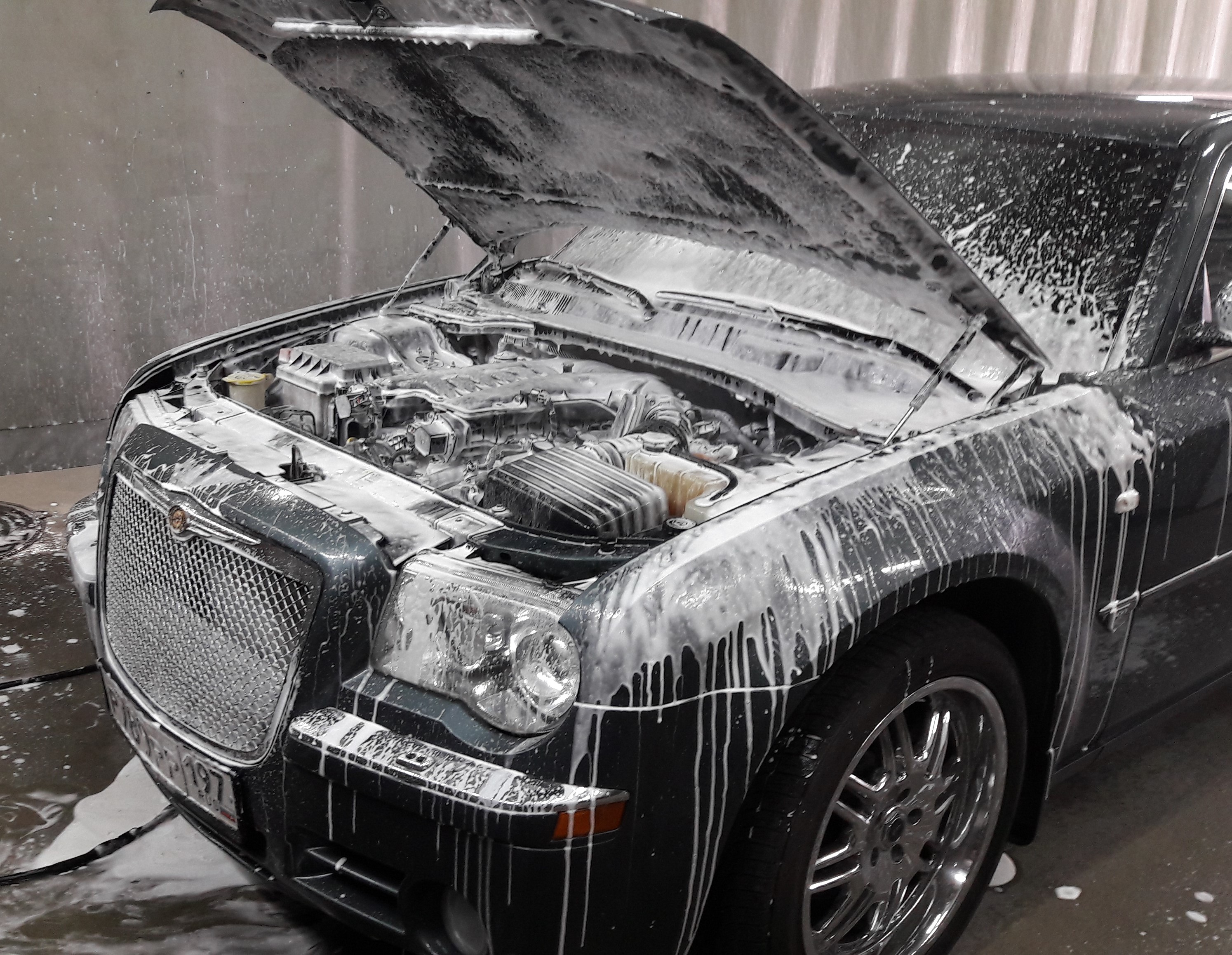

Пару недель как стал счастливым обладателем 300с, 3.5. :yahoo:
За машиной плохо следили, подкапотка вся в пыли, как будто стоял лет 10, а все таки ездил, но обслуживался плохо! В целом то подозрительно когда все вылизано, но хуже того когда машина стоит, а чистоты то хочется... Так о главном.. :yes:
Как же все таки по уму намыть всю подкапотку? Не очень то доверяю такому варианту залить все пеной и лупить с керхера как ошалелый)
Что в данном случае лучше всего прикрыть на время мойки?
PipeSmoker
8 сентября 2022 10:46
Сообщение #128
Сообщений: 1824
Регистрация: 29.08.2013
для заводского варианта (нет доп сигналок, сирен и пр) - ничего особенного :-)
1/ двигатель должен остыть. желательно полностью.
2/ заливаешь пеной, ждешь
3/ смываешь. конечно, не со всей дури лить керхером.
4/ сушка, продувка
5/ снимаешь впускной коллектор, продувка/сушка под ним.
6/ снимаешь катушки, протирка полностью, сушка.
7/ продувка/сушка свечных колодцев. можно (лучше) с последующим выкручиванием свечей. заодно поменяешь, если необходимо. или почистишь те, что есть, зазор проверишь.
8/ все собираешь.
5/-8/ можно не делать. тогда велик шанс попадания воды в свечные колодцы и на катушки внутри колодцев. получишь швах одной или нескольких катушек, причем, может, и не сразу, а в самый неподходящий момент (под замену), и пропуски зажигания. колбасить будет не по детски.

mikki777,
1/ читайте до конца
2/ это мой личный опыт с мотором 3.5. И вылетевшая катушка после мойки мотора из за попадания воды-самая ближняя к салону, без снятия впускного не поменять.
3/ по хорошему, конечно, есть смысл "приурочить" мойку мотора к последующей плановой замене свечей.

Мою двигатель каждую весну в течение 10 лет, все нормально, приезжаю по записи на мойку за 30 минут даю двигателю чуть-чуть остыть и все, льют пену и под давлением смывают. Было раза два неустойчивость оборотов ну ничего пока ехала так и все сама просушила.
