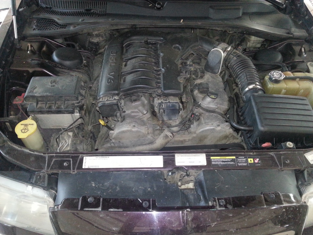

Решил помыть радиатор из керхера, открыл капот, напором сбил прилипших мошек, думаю дай крышку двигателя сполосну, в пыли вся.... Сполоснул так же из керхера, закрыл капот. Через час завел, появилась ошибка двигателя... Кодов ошибок нет, только TPM System, она каждый раз вылазит... Ладно, поехал, пару раз дергнулась машина, потом норм, проехал километров 10 до места назначения, заглушил. Опять завожу ошибка двигателя так и осталась... (на приборке оранжевая слева).
Что делать? Движок дизельный...
Можно так ездить? Или срочно на диагностику?

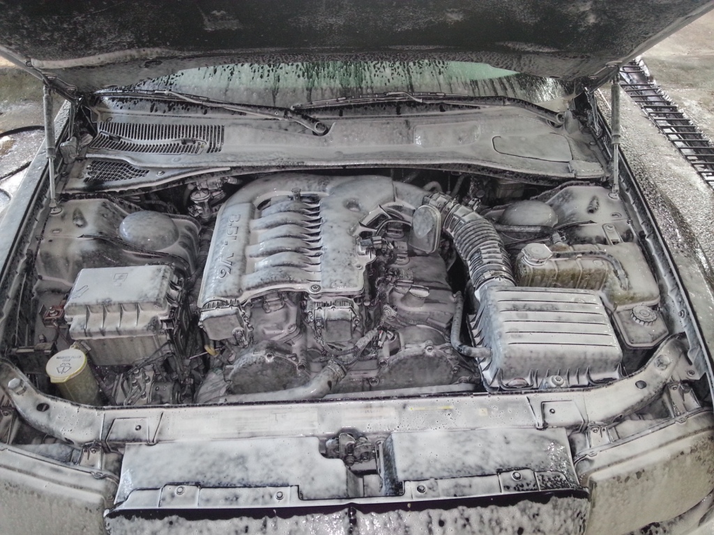

два года не решался мыть двигатель. но реально надоело смотреть на грязь под капотом...
закрыл пакетом только генератор....обильно полил пеной, которой моют машины, минут 10 подождал и смыл керхером, вымывать пришлось минут пять, такак пена из под всех щелей вылазила ....заодно помыл утеплитель капота аккуратно на расстоянии, что б не порвать его....
закрыл капот, помыл машину и потом воздухом продул разъёмы, до которых достал...завелась как обычно, с полоборота, ничего не дёргалось, ошибок небыло, короче всё отлично...теперь при каждой остановке, открываю капот и любуюсь чистотой :boss:
P.S. после меня мыли двигло на Эскалэйде, вообще ничего не закрывали :scares: , прям с керхера обильно поливали везде где только можно было...

На ВСЕХ авто мыл, мою и буду мыть! Чуть остудил ДВС, химозой залил, керхером смыл (обильно не заливая контактные группы, гену и т.д.), продул, завел! А в зиму еще и Ликви Моли консервантом покрываю!
& http://www.my300c.ru/forum/topic_10861
После него пыль/грязь и прилипает меньше и смывается водой из шланга! Проверенно на протяжении 5 лет и на 300с лично!
