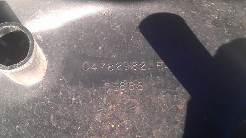

Цитата: Жекис
Мою моторчик частенько, все норм
...кто мне даст номерок колпаков на чашках.... у меня нет такой красоты...(((

Mike,
я завтра гляну, если что напомни в личку
Называется - Крышка амортизатора, 04782 982AB
Жекис
22 августа 2014 13:28
Сообщение #111
Сообщений: 1565
Город: Новороссийск
Регистрация: 16.02.2009
papay,
ага , она

Жекис,
papay,
Большое Человеческое СПАСИБО!!!!
