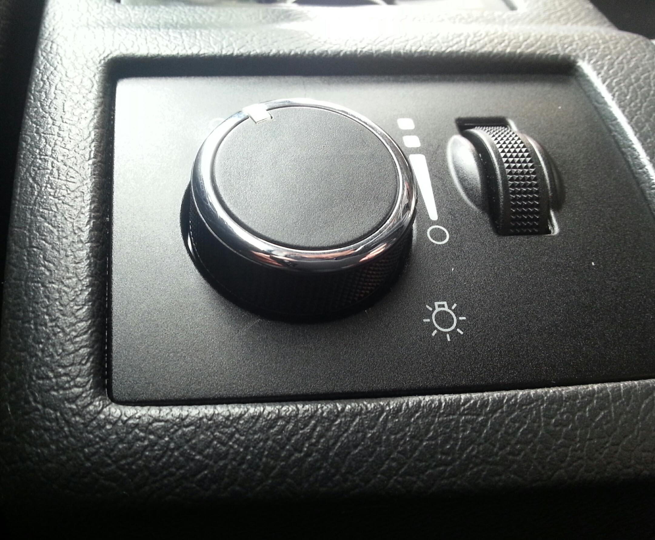

Немного модернизировал. Блок штатный, крутилка (отлично сочетается с остальными крутилками) от доджа 2012 года. . Автосвет, а точнее функцию дрл на лампы ближнего света активировал спец.прогой. при запуске двигателя включаются фары.

а почему не сделал автоматику себе? Или ездишь с ближним всё время?
27 марта 2013 19:12
Сообщение #83
Dimon,
Ага, начитавшись форума пошел делать автоматику :), было темно и сломал лишнего. Только потом посмотрел на фото что нужно было отламывать. По итогу мне потребовался крутилка. Купил у Эдсона переключатель и переставил.
Ну и в конечном итоге понял что такой свет (ночью горит, днем не горит) мне не нужен. Да и по правилам должен гореть всегда. Поэтому и сделал себе дрл на ближний свет. Скоро поменяю противотуманки попробую переключить на них (что бы при запуске двигателя всегда автоматически включались птф).

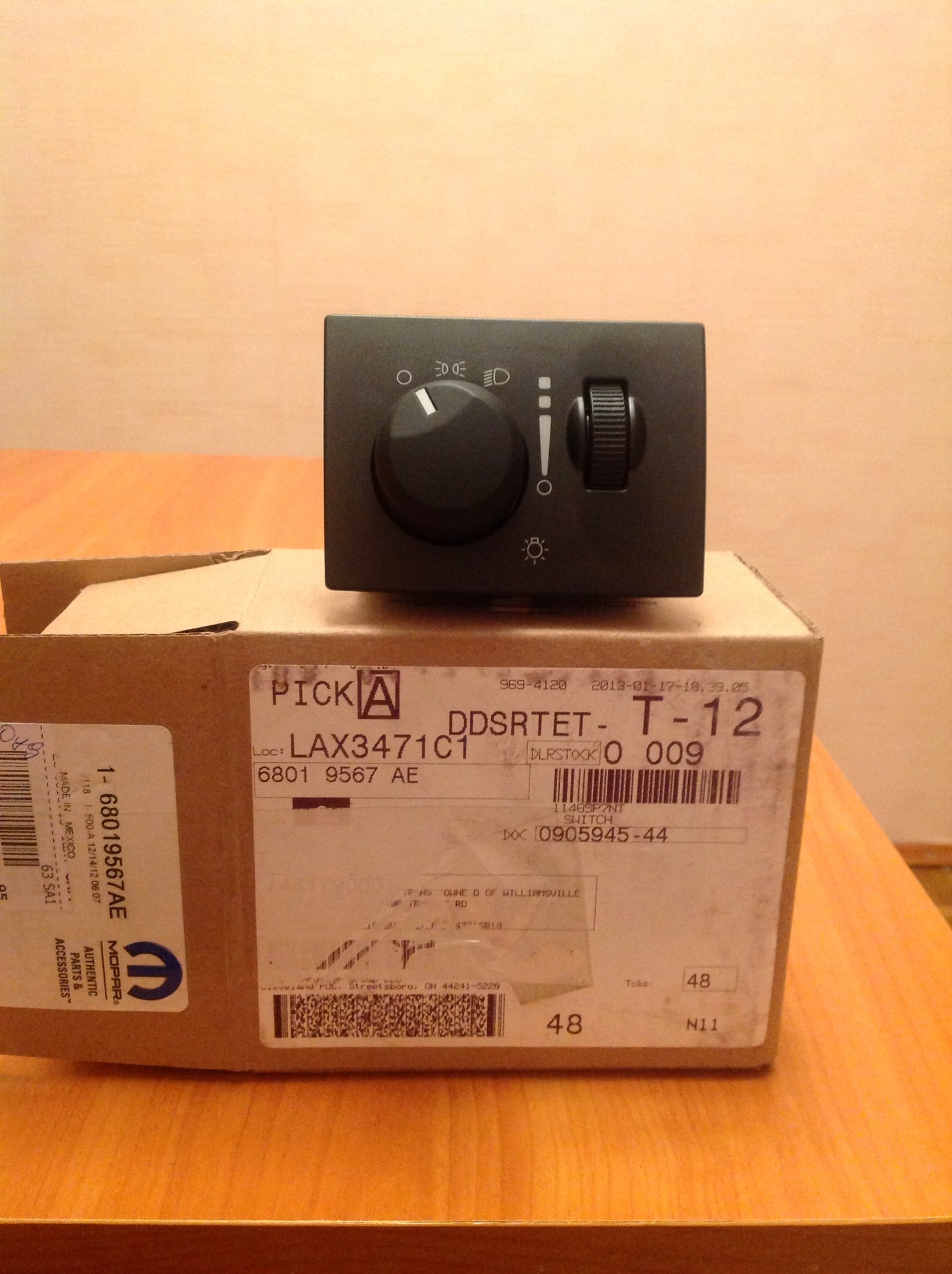

Блок света Magnum

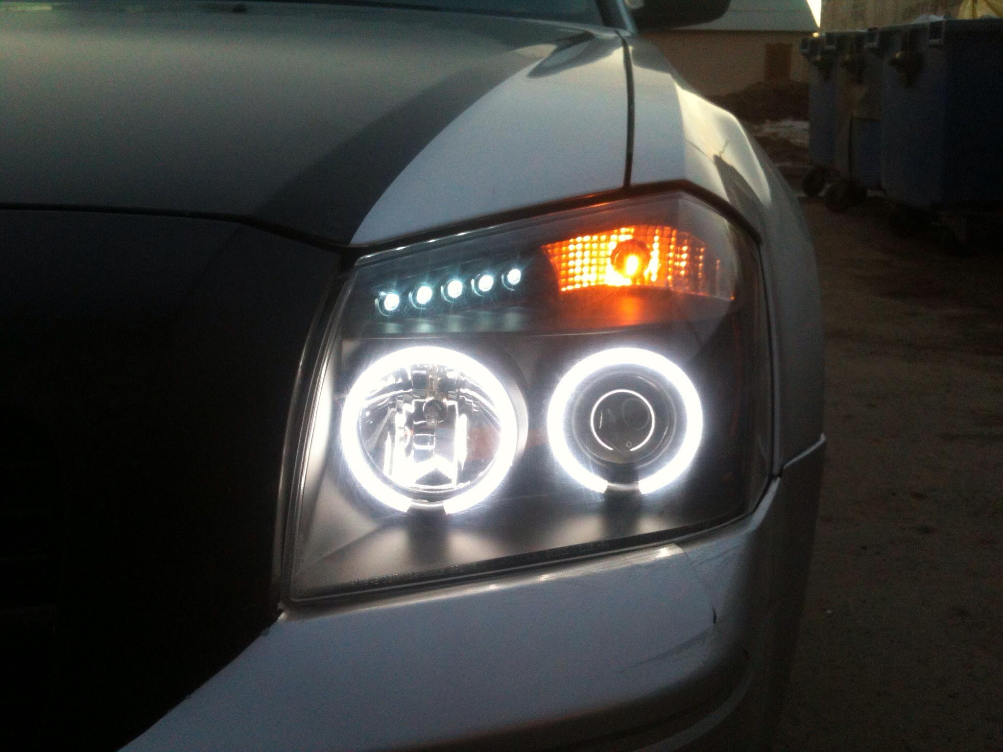

Сейас тайваньские фары с глазками поставил,так вообще ближний включаю когда уже совсем темно становится :xaxa:

OlD13, ну, каждому свое)))) А ангельские глазки в роли ДРЛок работают?
1
OlD13
29 марта 2013 03:22
Сообщение #96
Сообщений: 223
Город: Саратов
Регистрация: 6.08.2012
Ondrash,
Ну да типа,включаешь габариты и они загораются
Вот бампер починю еще и дрлки вниз поставлю:))))))

OlD13, классно смотрится! А нельзя, чтобы твои анг.глазки светились при запуске мотора автоматически? Надо их так подключить или както замутить. Нафига еще впридачу ДРЛки ставить?
Если бы у меня были Анг.глазки, я бы не ставил себе доп.ДРЛ.
1
OlD13
30 марта 2013 03:01
Сообщение #98
Сообщений: 223
Город: Саратов
Ondrash,
Спасибо:)конечно можно,но я так не хочу..случаи в жизни всякие бывают,бывает в темноте,нужно все погасить и чтоб мотор работал:))))))))))

Сегодня наконец-то установил новый блок управления (переключатель) фар. Европейский, самый правильный, с позицией А - 68020012AB.
Очень приятное обновление, но, не понравилось следующее:
1) сама крутилка немного оттопырена, т.к. она же и является кнопкой нажатия противотуманных фар/фонарей;
2) иконки противотуманок на самом рычаге ночью не подсвечены и их едва видно благодаря подсвеченной стрелочке указателя.
Также, отмечу, что он-таки запоминает положение туманок, как и старый выключатель с отдельной кнопкой туманок...
Ну и конечно же то, как он плавно и главное бесшумно! переключается по позициям меня очень порадовало, после привычных громких щелчков.
Но, вот что обидно, что ситуацию с морганием при запуске в тёмном месте в положении А, этот блок так и не исправил. Видимо, на машине должно по заводу быть прошито наличие автоматики фар, чтобы она правильно себя вела...
