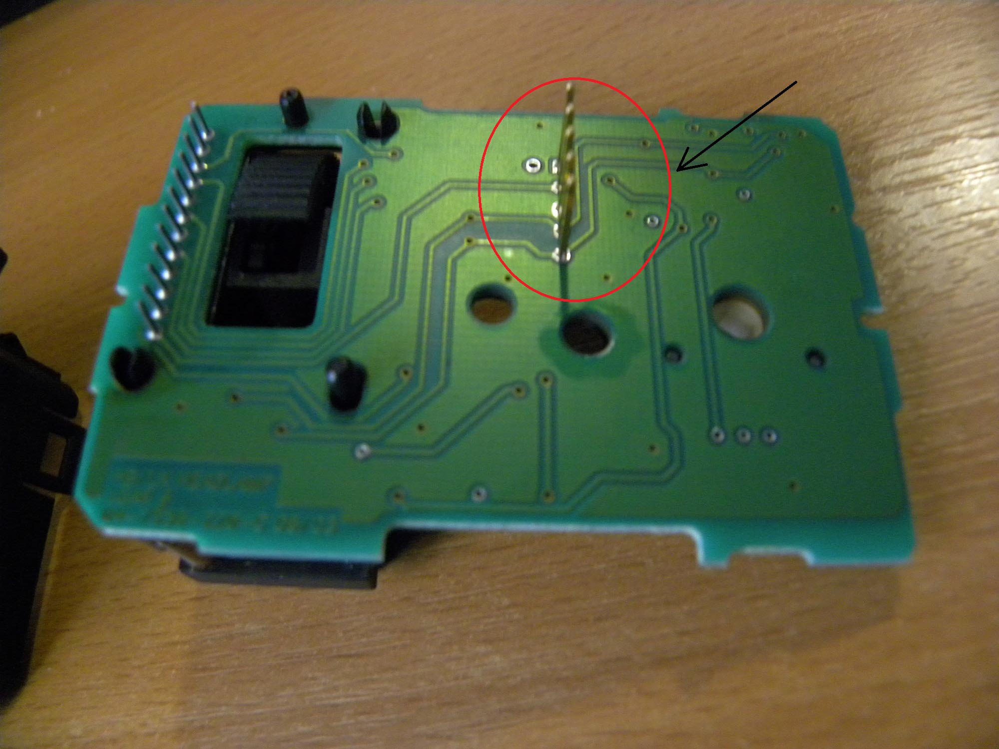

забыл отписаться, мне пропаяли, тьфу тьфу тьфу забыл про проблему :) всё чики пуки.
человек с паяльником тщательно рассматривал, ничего криминального в плате не увидел, но всё же не понравилась ему пайка в одном месте, только там и пропаял, стало быть в моём случае в этом и была проблема.
к сожалению фото только такое было, в общем это штыри которые подключаются к проводу(который под торпедой прячется)
