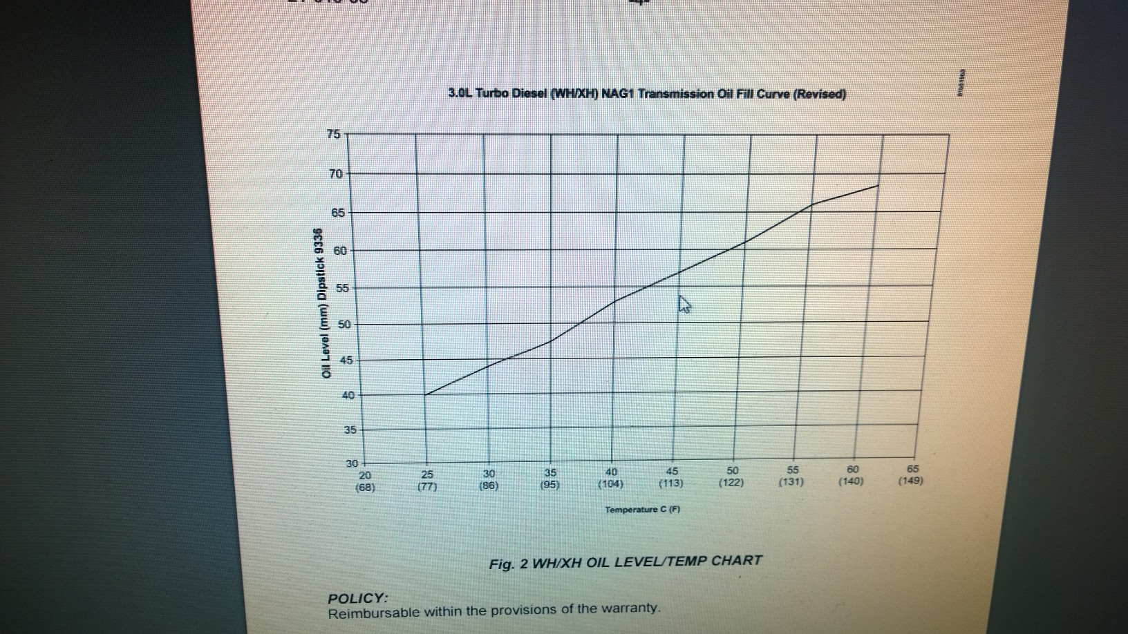

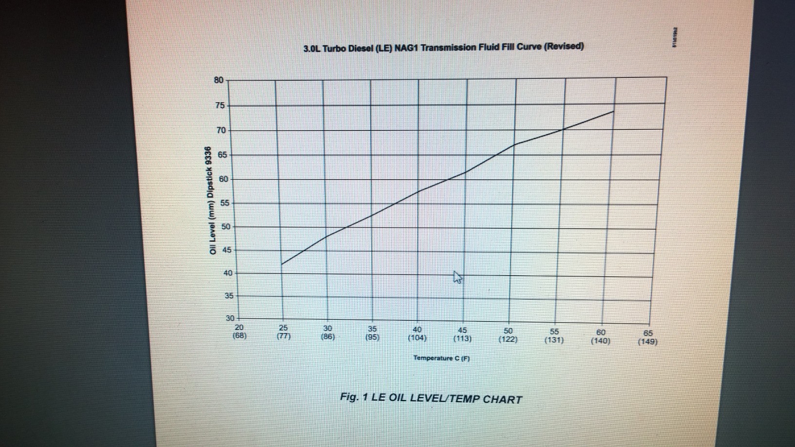

http://www.my300c.ru/engine/go.php?url=aHR0cDovL3d3dy53a2plZXBzLmNvbS9taXNjL0xYL1RTQl8zMDBDX0ZvcnVtcy9UU0JfMjEwMTkwNl9MRS5wZGYu
нарыл на форуме фотки графиков для дизеля
выходит коробка одна а графики разные

malec2010,
Так графики для джипа и 300с, причем тут.
malec2010
17 июля 2016 10:56
Сообщение #159
Сообщений: 462
Город: Даугавпилс
Машина: 300с 3.5 2006 газ
Регистрация: 20.05.2015
2006 (LE) 300C/Touring (International Markets)

Цитата: гранд ч
график для дизеля другой, отличный от бензинки, уровень больше
Уровень не больше.
По поводу разных графиков. Читайте бюллетень.
1. Verify that the vehicle is parked on a level surface.
2. Remove the dipstick tube cap.
3. Actuate the parking brake. Start the engine and let it run at idle speed with the shift
selector lever in “P” (park).
4. Warm up the transmission for approximately 5 minutes.
5. Shift through the transmission modes several times (P-R-N-D-N-R-P) with the vehicle
stationary and the engine idling.
6. Push oil dipstick tool 9336 into the transmission fill tube until the dipstick contacts the
oil pan. Remove the dipstick and read the oil level, repeat if necessary.
7. Check the transmission oil temperature using the StarSCAN.
NOTE: The transmission should be in a forward or reverse gear range to read an
accurate oil temperature.
Хитрость в том , что в бюллетене пункт 7, чёрным по белому написано, что температуру ( не уровень) необходимо измерять в положениях D или R.
Т е. сначала в паркинге мы измеряем уровень, потом переводим в D или R и смотрим по StarSCAN температуру. После этого сравниваем с графиком. Дело в том , что StarSCAN показывает разную температуру в режимах D, R и Р ,N.
Я об этом подробно написал
ЗДЕСЬ
График составлен для показаний StarSCAN при положении коробки в D или R. От сюда ошибки в измерениях уровня, при измерении температуры в режиме Р. Температуру он показывает больше, соответственно и уровень должен быть больше , отсюда и перелив жидкости.Есть мнение , что
