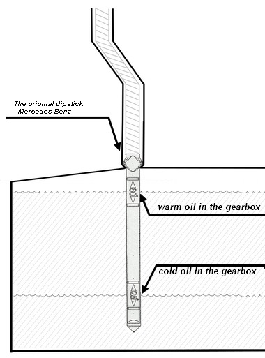

Разве щуп от мерина нам подходит?
Добро пожаловать отсюда!
бугемот
10 июля 2016 12:22
Сообщений: 1414
Город: Ярославская обл.
Регистрация: 29.04.2011
Дли 5-ти ступок подходит.
У мерседеса всё просто без глупых графиков и т.п.
ШУП.
Как им 4-х ступку мерять не знаю. Мерсовский щуп вообще по другому устроен в отличии от 9336, который по большому счёту для мерсовской коробки является колхозом.
Цитата: tref
щуп вставляется до упора! Упором служит кончик щупа и упирается он в итоге в поддон коробки
Это заявление может касаться универсального ( ДЛЯ 4-Х И 5-ТИ ступок) щупа 9336 , но мерсовский в поддон не упирается
ЗДЕСЬ
10 июля 2016 14:52
Сообщений: 5462
Полнейшая ересь.

ЩУП
Для "профессионалов" и " гуру". Посмотри куда и чем он упирается, если не знаешь и ссылку открыть лень.

Люди 42-ю коробку мерсовским щупом пытаются мерить, у них уровень показывает на 20 см больше ,потому , что он пролетает непонятно куда,а у тебя какая разница.

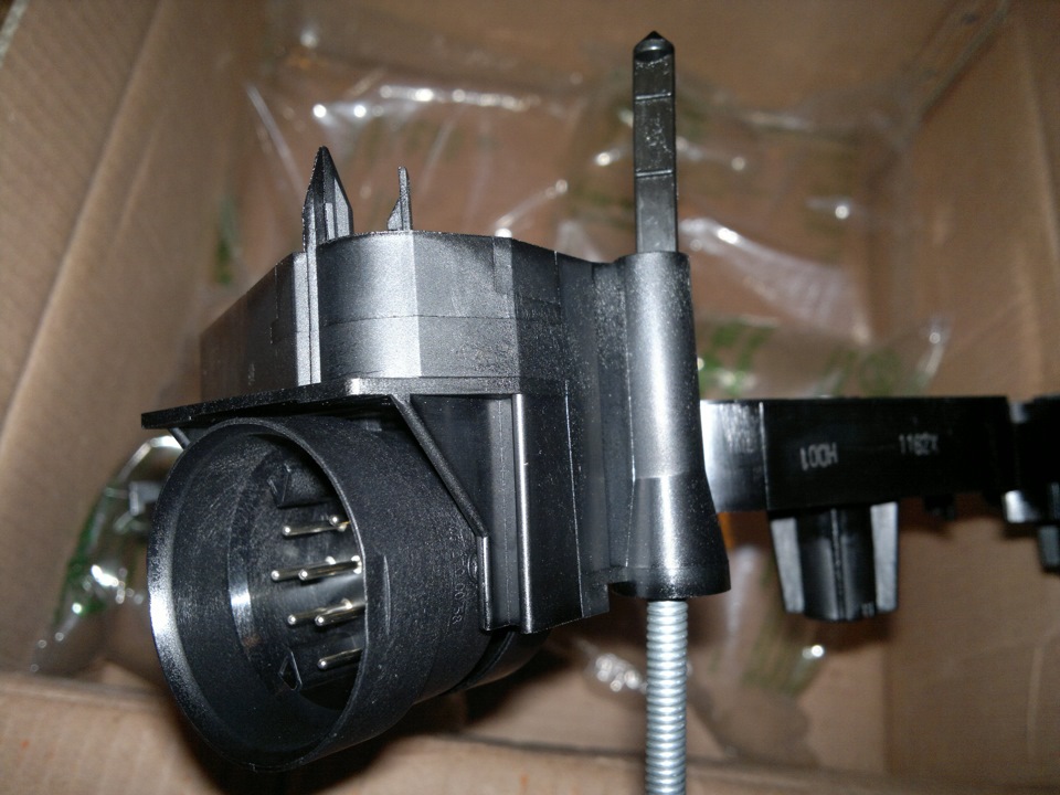

Как раз твой, потому что ты теоретик, а я практик. Совал я наш щуп как на картинке в снятую плату. НЕ пролезает. А ска на машине, когда в трубу суешь, ПРОЛЕЗАЕТ. С какого -- я хз, буду кому-нить плату менять, посмотрю.

После снятия поддона и замены фильтра в 42RLE плюхаете 5 (пять) литров масла, заводите, прогоняете селектор в каждое положение, задерживая секунд по 10. Далее на заведенном моторе на НЕЙТРАЛЬНОМ положении АКПП аккуратно суете щуп до упирания его в поддон, и подливая из шестой баклажки выставляете уровень примерно по графику. Все будет работать.

Мерсовским щупом по его уровням точно делать не надо.Покупай родной для своей коробки щуп 9336 или колхоз с тросиками или рулетками.По своему графику
ЩУП

Что ты универсальным называешь? Есть мерсовский универсальный для всех мерсов с 722.6 и Chrysler 300 с пятиступкой . Он тебе никак не подойдёт.
Универсальный для Chrysler 300- 9336 подойдёт и для твоей 42-ой коробки.

На 42 коробке точно никакого стоппера нет, упирайте в поддон аккуратно. Без разницы, какой именно щуп, вам нужен уровень от поддона.
бугемот
23 июля 2016 20:27
Сообщений: 1414
Ну вот и истина? Тогда можно ничего не колхозить пользоваться мерсовским, не по меткам , а просто измерить длину смоченной части.Только как Михаил говорит аккуратно до касания с поддоном, а то он у вас наверное первый раз
сложился в поддоне и показал неимоверное превышение уровня на 20 см.
