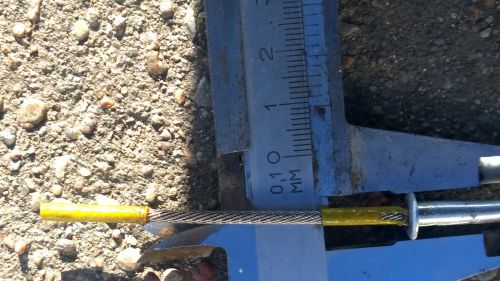

эпопея продолжается. заказан щуп от мерса но пока он в пути.
провел эксперимент и результат не радует.
сделан щуп по аналогам мерсовского
//www.drive2.ru/l/8880895/
не для точности а для проверки для самоуспокаения
и оказалось что шайба на 9 мм в диаметре проваливается
решил что мало и добавил гайку на 13 в самом широком месте размер больше 14 мм
и тоже провалилась на ура еле назад выудил.
выходит не у всех есть это заужение.
остался последний вариант просить тех у кого этот щуп не проваливается
померить насколько глубже заходит щуп без расширения чтобы привязать
высоту к нему,как то так
если кому не сложно сделайте пожалуйста

За фотки человеческое спасибо но я их всех видел.
Не хватает размера от кончика мерсовского щупа до поддона.
Если бы этот размер был можно сделать щуп как мерсовский только
С упором в поддон

malec2010,
Сам не мог понять на какой глубине делать замер. Ездил к официалам - сделали замер, сказали нормально. Потом сам менял масло - из поддона часть масла вылилась мимо канистры, залил примерно. Сразу поехал к официалам, сделали замер, долили. Но всегда было интересно самому знать уровень. Сейчас могут меня закидать. Запихал кабель NYM 3х1,5, он уперся в поддон. Уровень масла на кончике (меряем рулеткой) должен соответствовать уровню по таблице (в зависимости от температуры). Длина вошедшего кабеля меряется рулеткой и запоминается. В следующий раз опускаем рулетку на нужную глубину и смотрим сколько на кончике масла. Уровень масла разный на заведенную и на незаведенную машину!!!

malec2010,
Я рассуждаю так: по мерсовскому щупу при 80 градусах середина между мин и макс - 60 мм, по крайслеровскому графику - 67 мм. Резонно предположить, что мерсовский щуп не достает до поддона на 7 мм.

Отличная мысль остается к щупу добавить 7 мм и это будет мерсовская середина на 80
