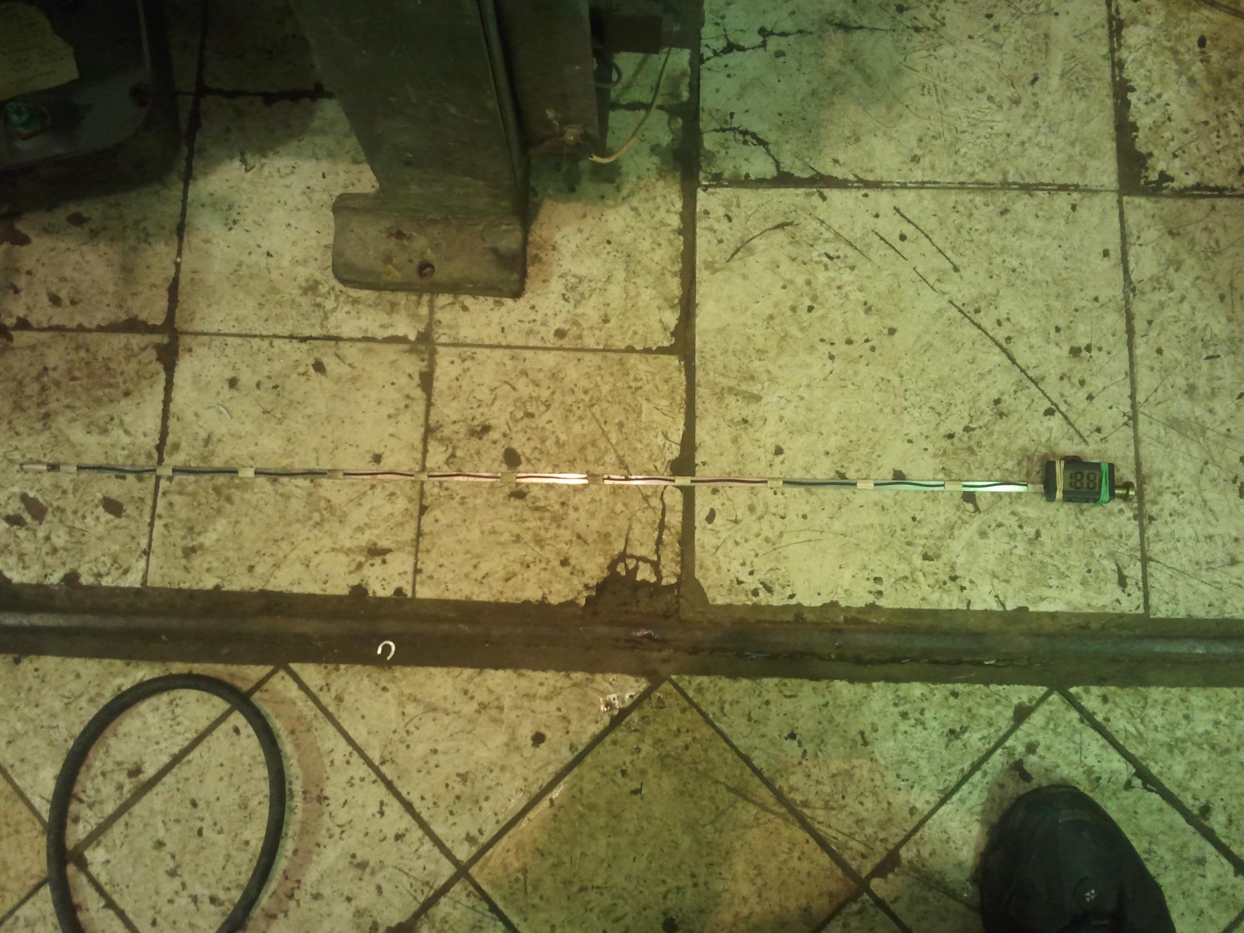

С рулетки лучше отрезать металлический загнутый наконечник-фиксатор. Я полез с ним, он где-то внизу трубки щупа застрял, я эту рулетку полчаса пытался вытащить, думал ппц, буду с ней теперь ездить. Еще боялся, что этот железный наконечник оторвется от ленты рулетки и останется в глубинах коробаса, обеспечив ему быстрый каюк. Теперь я отрезал метр узкой рулетки и замеряю им.

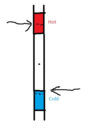

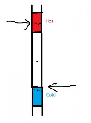

Вообщем у меня такая информация:
- У официалов счуп без градусника. С двумя зонами - допусками на холодное и на горячие масло.
- По первой зоне на счупе выставляется на холодную.
- Потом прогревается машина, прогоняется селектор по три раза по всем передачам, и выставляется по горячей зоне на счупе.
Каждая зона типо 1-2 см омечена на счупе. Мастер до этого работа на официалов, сказал что именно так он там и выставлял всем 300Ц без компа и замеров температуры. И если бы я отдал допустим офицялам мне бы именно так и выставили.

Ребята!!На скольки сантиметрах должен произойти упор самостоятельно сделанного щупа на 4хступке???Вставлял он уперся на 72 см,это правильно??спасибо)и на какой передаче выставлять уровень масла уже после того как залил нового масла в том же количестве сколько и вылилось.
Пофигу на скольких уперся. Главное это чтоб уперся до днища и все. Замерить температуру и глядеть на уровень согласно графика, делать замеры на ровной поверхности, прогнать по всем передачам с небольшой задержкой раза 2-3 и вернуть в паркинг, не глушить двигатель и вперед мерить уровень.
