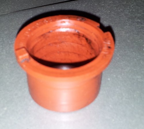

Давал номер экзисту, непонимает. Резинку уплотнения к турбине поменял. Осталась эта. Подскажите правильный номерок пжлст

Уплотнительное кольцо

Ondrash,
да, коробка на w140 ставилась такая же, на s500 у меня она стояла, если мне память не изменяет то и на gc srt она же стоит.
двигатель 642, это легко подтвержается партийным номером мерседесовских зч, exist выдает неправильно, сам был в недоумении.
