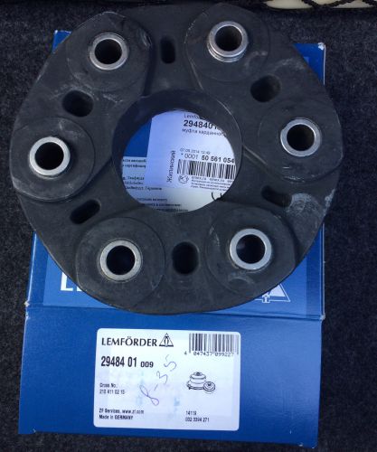

Не подскажите номер муфты карданного вала на 3.0?

05127291AA, 05174044AA

А не оригинал есть?а то по этим номерам только оригинал бьется.мне нужна которая ближе к редуктору

На всех красах судя по всему мерсовские стоят. Задняя , если верить клубням

Мне от 5,7 нужно?лемфердера нету(.вот эта подойдет Febi 03659?

Я же даже фотку дал предположительно нашей 2948401, жми на ссылки подчёркнутые и смотри внимательней.Febi03486 получается.
Цитата: sasha
Мне от 5,7 нужно?
С хомяком у нас по всем каталогам передние одинаковые, а задние разные.Хотя редуктора одинаковые и моменты похожие. С 220 всё должно быть. Путаница короче, сдаётся мне всё одинаковое Mercedes A 210 411 02 15 только 03486 без болтов, а 03659 с болтами.
