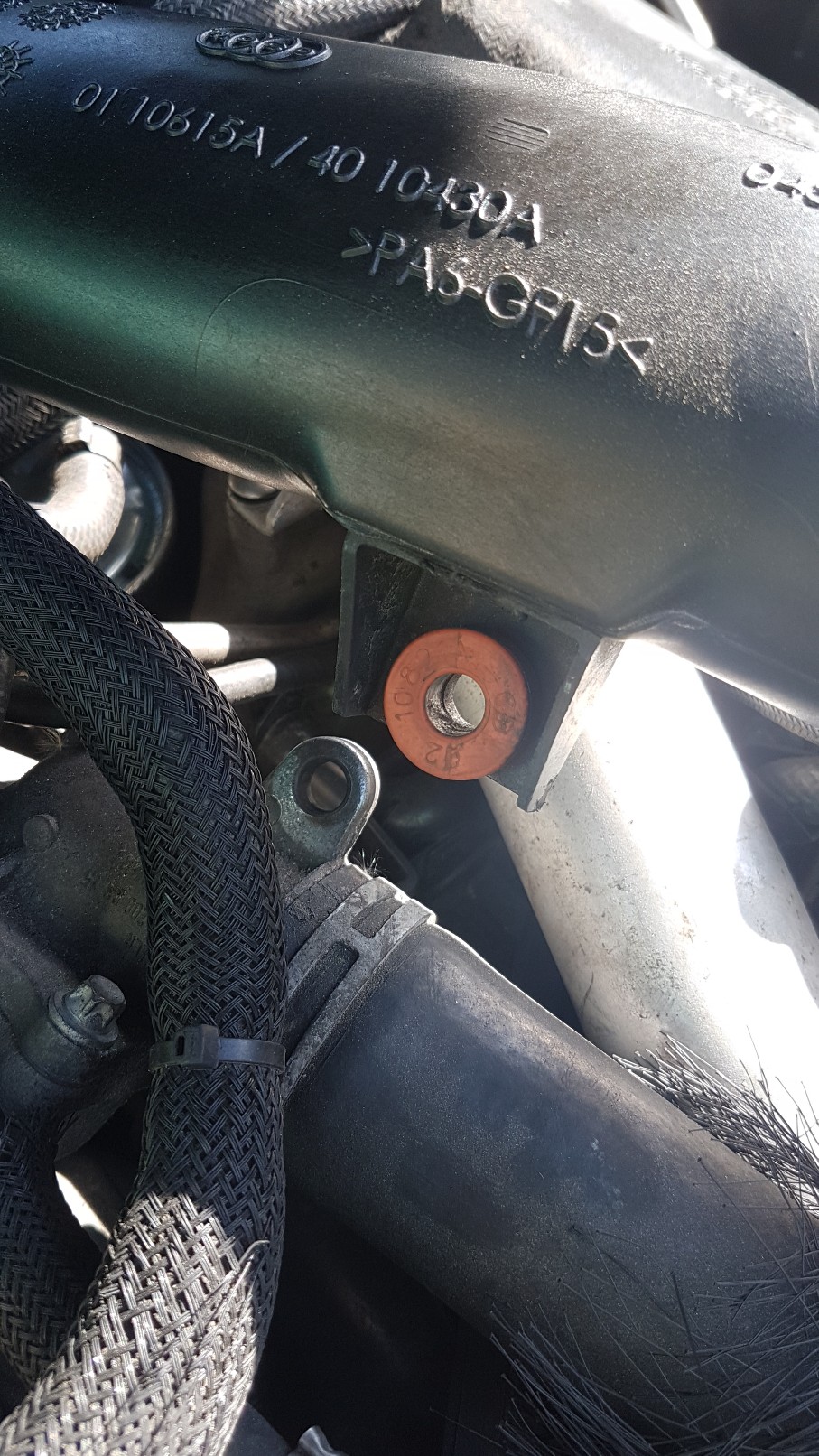

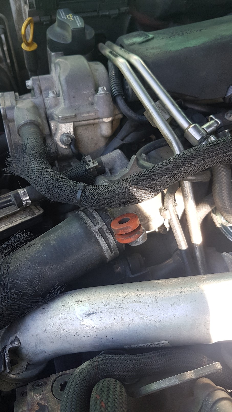

Всем доброго времени суток. Может кто из дизелистов подскажет номер резинового кольца .
sasha
29 мая 2017 12:11
Сообщение #460
Сообщений: 1001
Город: Петербург
Машина: SRT-Design 3.0 2010
Регистрация: 22.06.2012
simagutinaleksei,
А как эту штуку снять кст?хочу помыть там все.
