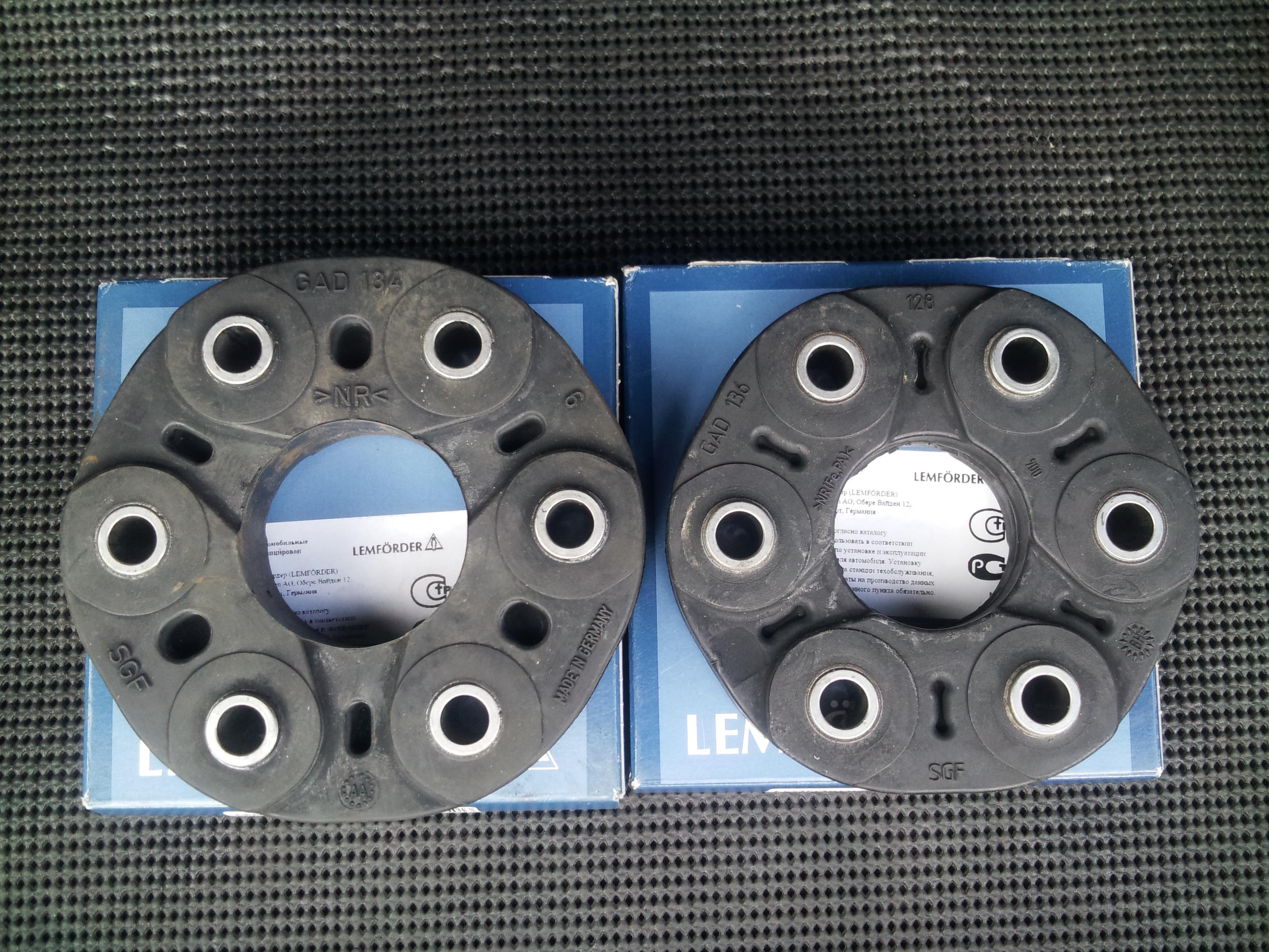

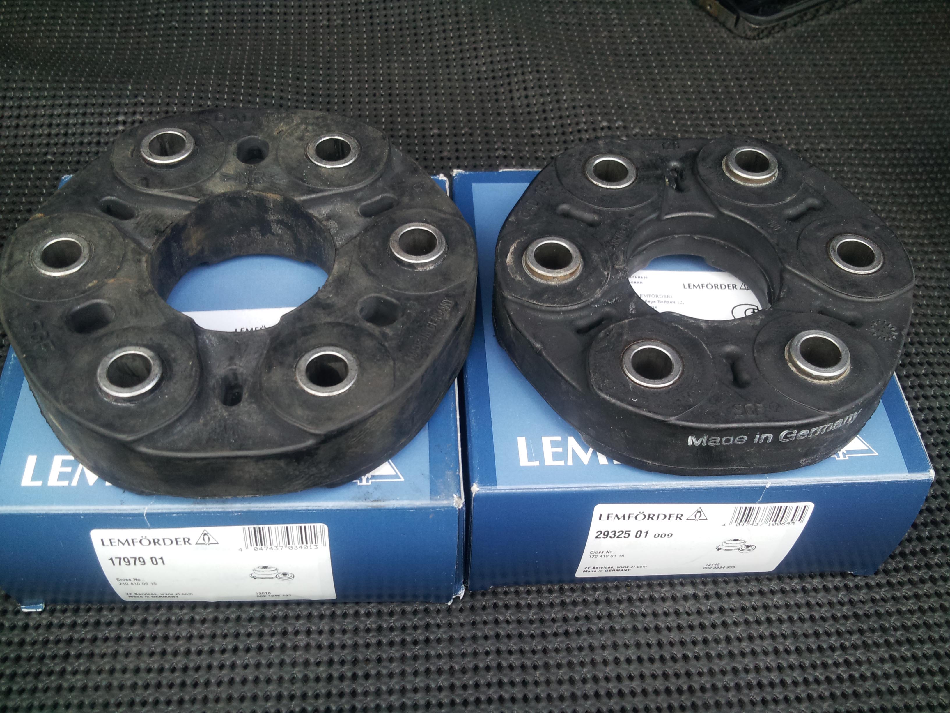

21 июля 2012 21:36
Муфта Lemforder 1797901 -- на 5,7 слева
Lemforder 2932501 -- на 3,5 справа
почувствуйте разницу :popcorn:
21 июля 2012 21:45
Сообщений: 2909
Купил?
21 июля 2012 22:30
Цитата: mikki777
Купил?
оба :laugh1: ,
но себе поставил один из них...
Огромное тебе человеческое спасибо :friends: :drinks:
