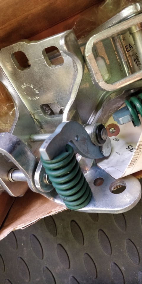

hads0n,
Петли передней и задней двери взоимозаменяемы. Главное что бы с одной и той же стороны (право-лево)
Ну и если она с фиксаторами, то естественно будет фиксировать)
hads0n
28 мая 2018 12:09
Сообщение #142
Сообщений: 514
Город: Киев
Машина: Chrysler 300c 5.7
Регистрация: 6.04.2016
Дак в том и дело, что вроде бы у всех другие петли, не такие как эта ))) правда эта с задней двери 100%
tref,
Улыбнул )))
Osnownoi,
Вот же и хочется с фиксатором, что бы все нормально было ))
Вот поэтому и спрашиваю )) по фото, она точно с зубьями фиксации )) Но вот будет ли широко открываться дверь? )))
+ ребята, у кого рестайл, это петля с задней двери, верх?

Цитата: hads0n
Есть фото той петли
Так это фото верхней петли реста, если менять на рест, нужно ещё и нижнюю менять. А если новые заказывать, то придёт скорее всего от реста

дак на этой же петле, что я указал на фото, видны зубцы фиксации! Зачем менять нижнюю тоже?
28 мая 2018 16:17
Сообщение #145

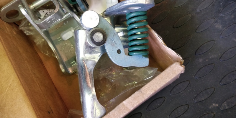

hads0n,
Мне говорили, что так и в программе написано.
У меня такая же есть, я могу детальнее сфоткать

У Вас другая петля на фото! У меня четко виден фиксатор и зубцы
%CF%C5%D2%CB%DF+%E4%E2%E5%F0%E8
Наверное петля с задней двери другая, моя точно с задней правой !

hads0n,
На перед она не подойдет
28 мая 2018 23:01
Сообщение #148
sanchito,
С чего это она не подойдет?
А это точно с 300с? Никогда не видел на трехсотках такие
29 мая 2018 04:58
Сообщение #149
Потому что крепление к кузову спереди другое, не такое как сзади. С боченком старые они взаимозаменяемые, т. К. можно поменять только пол петли. Тут нет. Да и вообще мне кажется что это не от 300с. У рестаил стопор идёт в нижней петле а не в верхней
29 мая 2018 14:26
Сообщение #150
Это от 300С, себе купил.
29 мая 2018 15:23
Сообщение #151
А про твою ни кто и не говорит
hads0n
29 мая 2018 16:16
Сообщение #152
Сообщений: 514
Город: Киев
Ребята, это петля с 300с 10000000%, задняя правая! Сегодня поеду ее заберу и рассажу, что и как!
да, она с 300с, но на переднюю дверь не подходит (((
