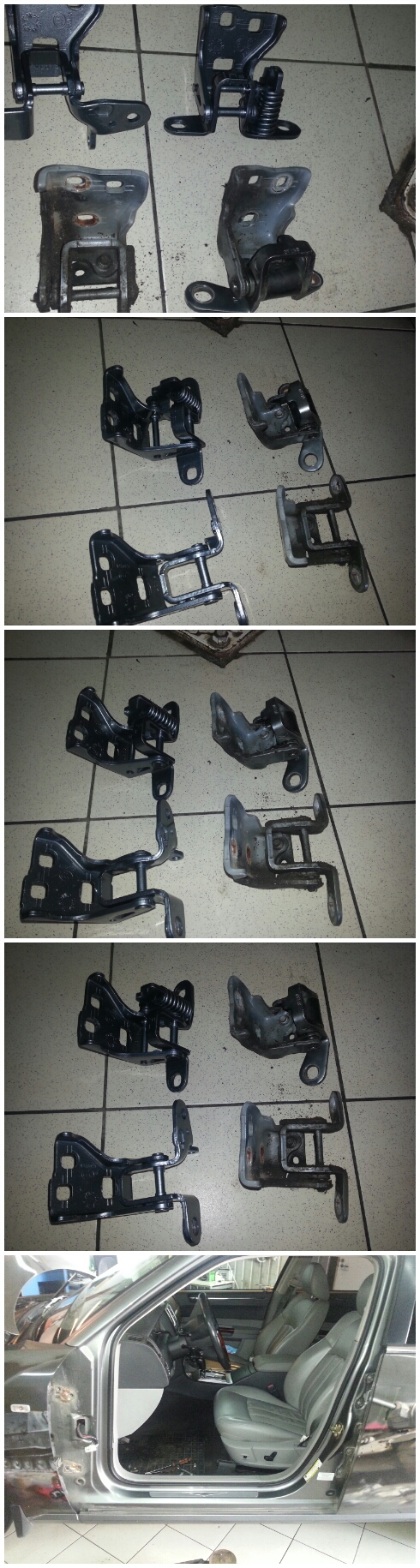

Alex мастер, Сенькс!
10 июля 2014 18:50
Сообщение #62
Сообщений: 1612
Машина: вражеская
Регистрация: 14.09.2008
с пружиной---верхняя или нижняя??
10 июля 2014 18:58
Сообщение #63
Ily,
С пружиной поставил наверх. Даже почти не пришлось регулировать зазоры
Mike,нижние одинаковые.
10 июля 2014 22:38
Сообщение #64
они у нас регулируются?
10 июля 2014 23:02
Сообщение #65
А ты как думал? Конечно же регулируются.
11 июля 2014 00:05
Сообщение #66
а как? Я думал нет)
11 июля 2014 06:08
Сообщение #67
В обоих петлях имеются огромные отверстия под болты. Ослабляешь болт, и двигаешь дверь в нужном направлении.
Вверх, вниз, вперед и назад-за счет болтов которые на кузове.
Вглубь или наружу-за счет ботов которые на двери.
11 июля 2014 07:02
Сообщение #68
тоже менял свою, и тоже поставили ее на верх... хотя после рестайла петля с фиксатором стоит внизу...
11 июля 2014 08:18
Сообщение #69
ух, спасибо

24 мая 2015 22:46
Сообщение #70
Сообщений: 371
Регистрация: 25.10.2010
А номер этой петли с пружиной знает кто нибудь?
8-952-IО2-9999 WhatsApp Viber
Жекис
25 мая 2015 22:03
Сообщение #71
Сообщений: 1565
Город: Новороссийск
Регистрация: 16.02.2009
Тоже плюсую нужна петля ! моя хрустит уже стрёмно и громко
coldzeek
26 мая 2015 08:36
Сообщение #72
Сообщений: 104
Город: Казань
Машина: 3.5 rwd 2004 г.
Регистрация: 30.12.2013
А болты к новым петлям менять надо? Вроде как мне сказали что петли с болтами заказываются.
Алексей.
9 июля 2015 12:22
Сообщение #73
Сообщений: 371
ось выточили,поменяли,хруст стал ещё сильнее,кто нибудь знает номера петель с пружинами,или хоть закрытых?

Я обычно держу в наличии только верхнюю петлю. Нижние редко выходят из строя.

Похоже петли - болезнь, где заказывать? хочу чтоб с фиксацией.

Может дело в самой петле с пружиной (ту которую ставил)? Может она не исправна?
Вторая петля она просто поддерживает и не несет функции фиксации двери.
