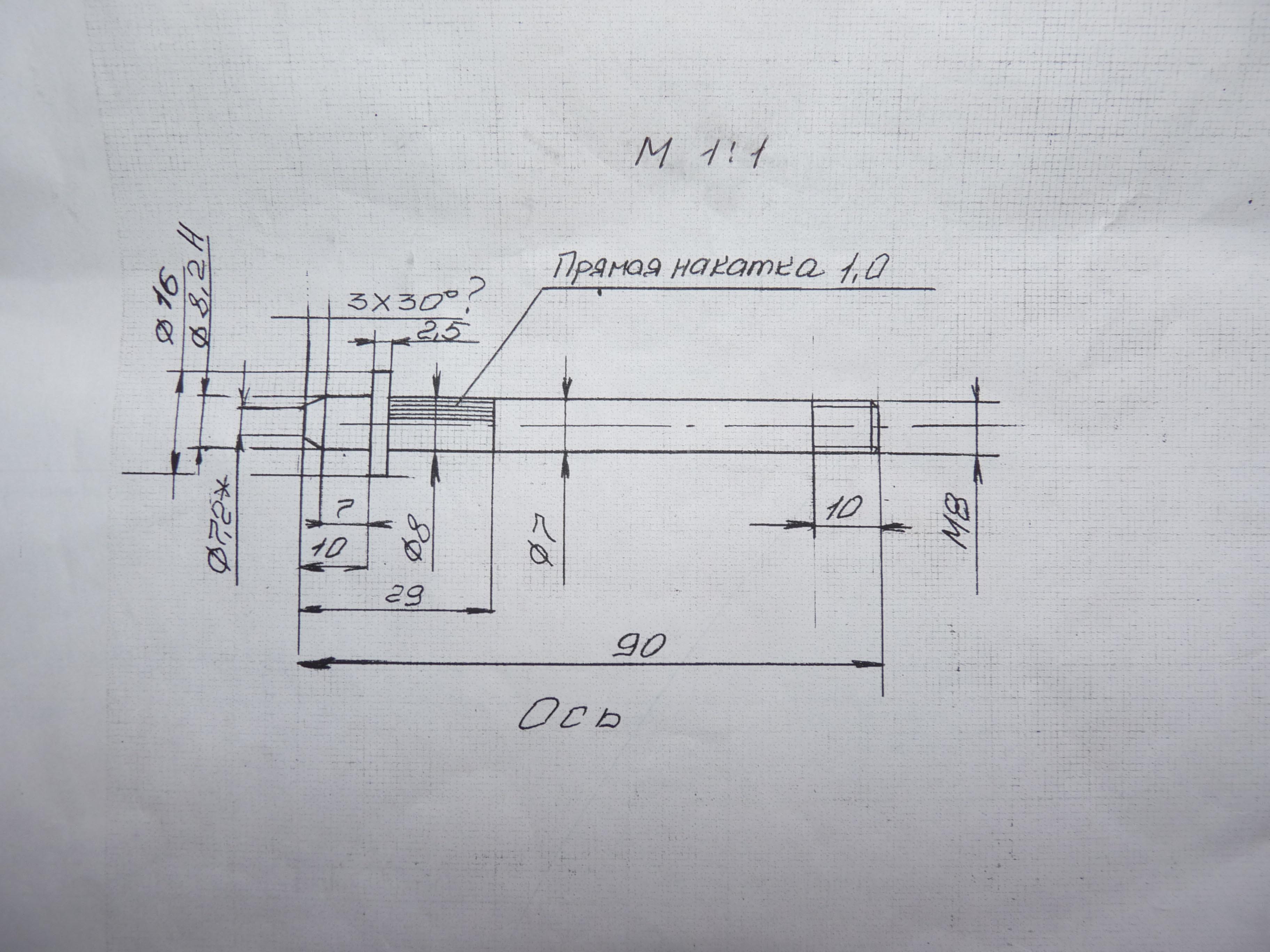

sanchito,
Мне тоже чертеж давай, вчера заметил шелкает заД дверь
4 июня 2014 23:47
sanchito,
давай давай Саш ))) оч нада, тем паче токоря есть )))
4 июня 2014 23:59
Завтра выложу тут

27 июня 2014 09:40
Сообщение #53
А кто изготавливал по чертежу данную приблуду?
Интересно, каким образом оно помогает от скрипов или щелчков?
и это точно для верхней петли?
