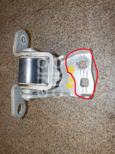

Джузепе Сизый нос, если ты про этот болт под звездочку спрашиваешь который я указал на фото, то это болт для быстрого съема двери, он ничего не регулирует.
Регулируется дверь тремя болтами которые крепят петлю к кузову (для регулировки необходимо снять дверь т.к. не подобраться к третьему болту который закрыт петлей, регулировка двери вверх, вниз и право лево и по прилиганию.
На отверстиях петли куда вставляются болты нанесены вертикальные риски, я так предполагаю это риски для регулировки, возможно по граням болтов либо для лазерного уровня и соотношения нижней и верхней петли, инструкции по настройки петель я не нашёл, может кто-то из соклубников знает, пусть подскажут, мы долго регулировали петли чтоб нормально встала дверь, поэтому если у Вас нормально настроена дверь и вы просто хотите заменить старую петлю, то советую обвести маркером часть петли к кузову, чтобы потом без лишних гемороев и настроек прикрутить новую на обведенное место.
Чтобы быстро снять дверь и не сбить регулировку петель, необходимо отключить разъем провода идущего с двери в кузов авто, далее откручиваешь эти центральные болты под звездочку (которые я выделил на первом фото), отодвигаешь скобу, приподнимаете слегка дверь вверх чтобы одна часть петли вышла из паза другой вверх - извлекаете дверь. (но смотрите аккуратно, чтоб не поцарапать дверью кромку крыла). Необходимо 2 человека (либо спец. держак двери как на сто.. иначе пипец как неудобно..) т.к. дверь очень тяжелая и один человек для откручивания/закручивания/регулировки..

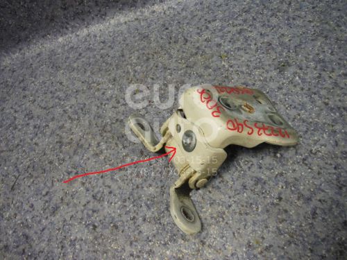

89vladimir,
не не такой... болт шпилька шпилька(она в саму дверку вкручена ) заканчивается звездочкой под накидной ключь. то есть звезда на шпильке она не внутренняя а наружная.
вот я и думаю зачем. дверка у меня от дорог разболтилась и ослабла настройка ее сбилась (((.
вот я и думаю по прилеганию это этими шпильками регулировать.

Цитата: Джузепе Сизый нос
89vladimir,
то соединение про которое ты говоришь, я знаю только, то что если оно будет ослаблено, то будет провисание двери.. накидывать на основание шпильки звездочку и крутить саму шпильку я не пробовал, я не знаю для чего это, для извлечения и замены шпильки или регулировки.. попробуй, потом расскажи нам )
