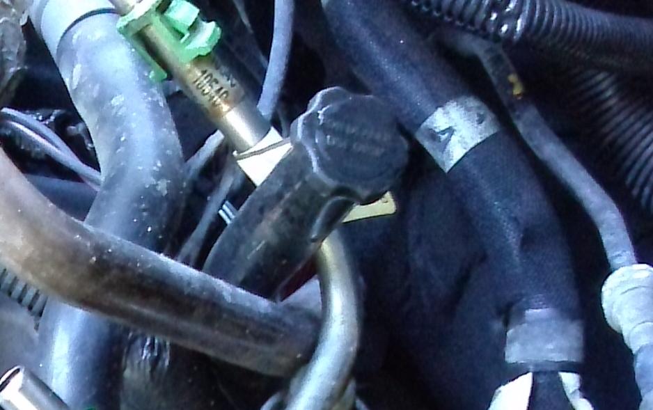

onisim39
3 августа 2013 19:19
Сообщение #300
Сообщений: 152
Город: Kaliningrad
Машина: 300C
Регистрация: 27.07.2013
а как её снять ? эту крышку уда щуп втыкается . боюсь сломать .[attachment=34194]
