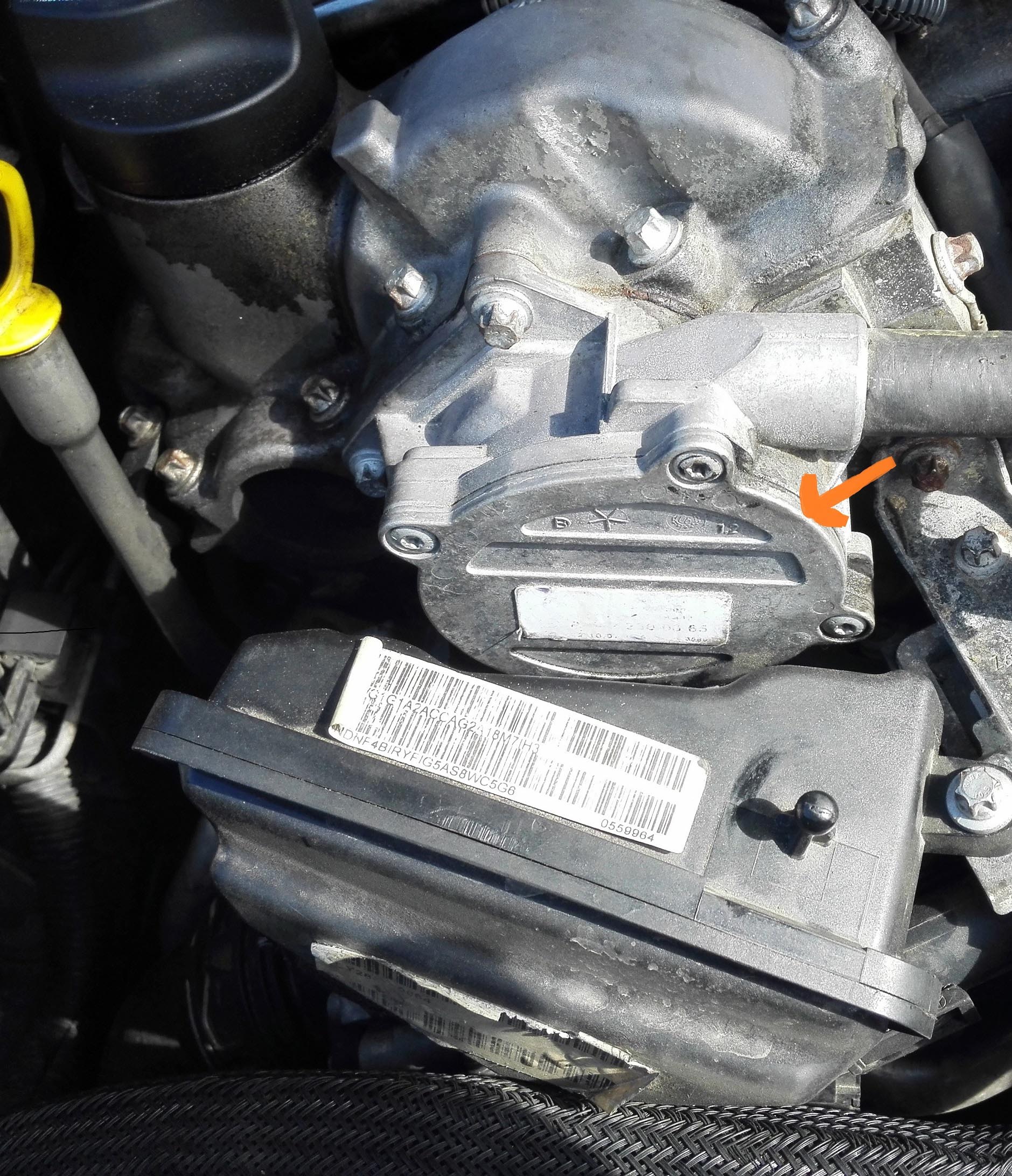

Добрый день,может кто подскажет что это за деталь?из под нее масло подтекает немного снизу.3.0 турбодиз.Так же давит масло немного из под маслозаливной крышки..
Это вакуумный насос, трубка с него идёт на усилитель тормозов.
Возможно прокладка.A 642 016 02 80 .Если давит возможно барахлит система принудительной вентиляции картера.ЗДЕСЬ Посмотри КЛАПАН PCV 05175 514AB

Спасибо,этот самый клапан PCV поменян не так давно на новый,но все равно опять масло выше отметки максимум поднялось на щупе и из под крышки давит чутка.У оф диллера мерседес сказали что в этот мотор масло заливайте до середины,а не до отметки максимум на щупе..А масло подтекает из крыжки вакумного насоса где стрелочка,течь с низу..Там прокладка или герметик?

VanaTallin,
Прокладка под крышкой вакумного насоса отдельно не идет по каталогам.Только в комплекте с насосом.Там стоит прокладка фигурного сечения.У меня раньше тоже там подтекало. Снял крышку,шлифанул ее где прокладка идет шкуркой 2000 и поставил старую на герметик. Сейчас не течет.
От куда такая информация? Не пишите глупости. В 504-ом сообщении уже давал ссылку с номером, всё равно
Цитата: gesha-50
не идет
Chrysler 05175 755AA
Mercedes A 642 016 02 80
gesha-50
3 августа 2016 10:03
Сообщение #519
Репутация: 17
Сообщений: 337
Город: Вильнюс,Литва
Машина: Chrysler 300C CRD 3.0 2008
Регистрация: 6.08.2013
Это католожные номера прокладки которая стоит между насосом и блоком двигателя, а речь идет о прокладке,которая стоит на самом насосе-между его корпусом и крышкой. Она отдельно не поставляется.

И у меня уже на герметике.
