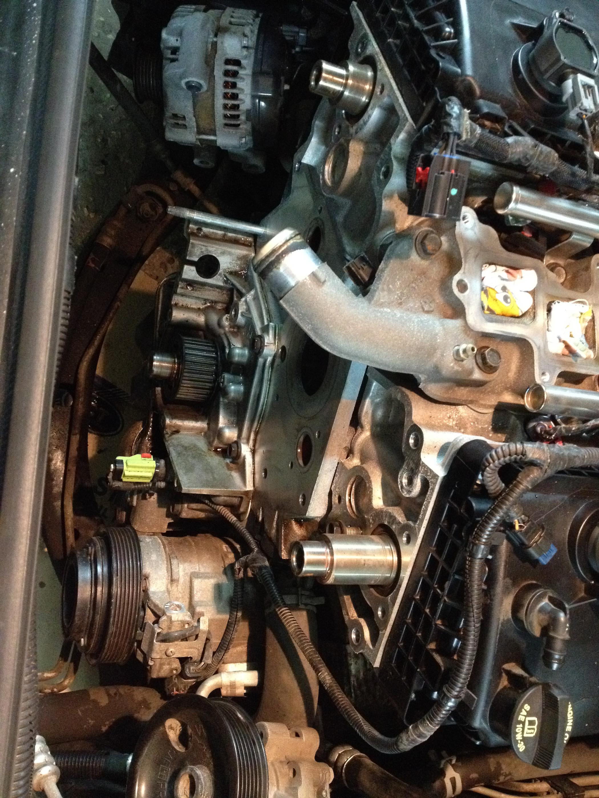

Шкив колена сидит с натягом, стаскивается трехлапым съемником, звезда колена с натягом на шпонке, стаскивается специальным съемником, звезды распреда сидят на шпонках, снимаются просто руками после откручивания болтов. Левый болт чтоб вынуть, надо чутка радиаторы подвинуть вперед.

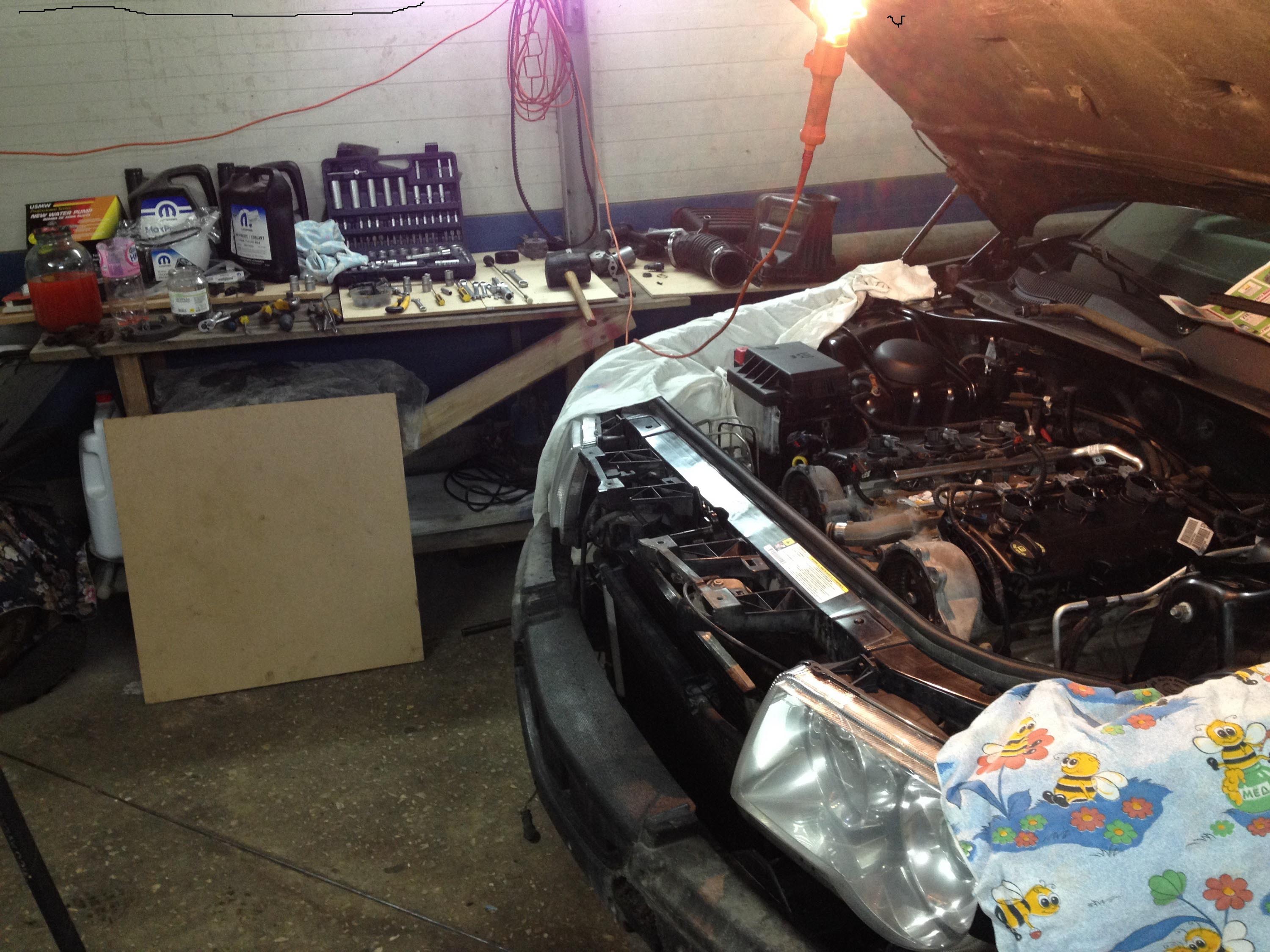

michael230, РЕШИЛ САМ ЗАМЕНИТЬ ГРМ ТАК КАК У НАС НЕ КТО НЕ БЕРЕТСЯ,А ЕСЛИ И БЕРУТСЯ ТО ГОВОРЯТ ( НЕ РАЗУ НЕ ДЕЛАЛИ 300С НО МОЖНО ПОПРОБОВАТЬ). ПРОЦЕСС УЖЕ ЗАПУЩЕН ОБРАТНОЙ ДОРОГИ НЕТ. ЕЩЁ РАЗ СПАСИБО MICHAEL230

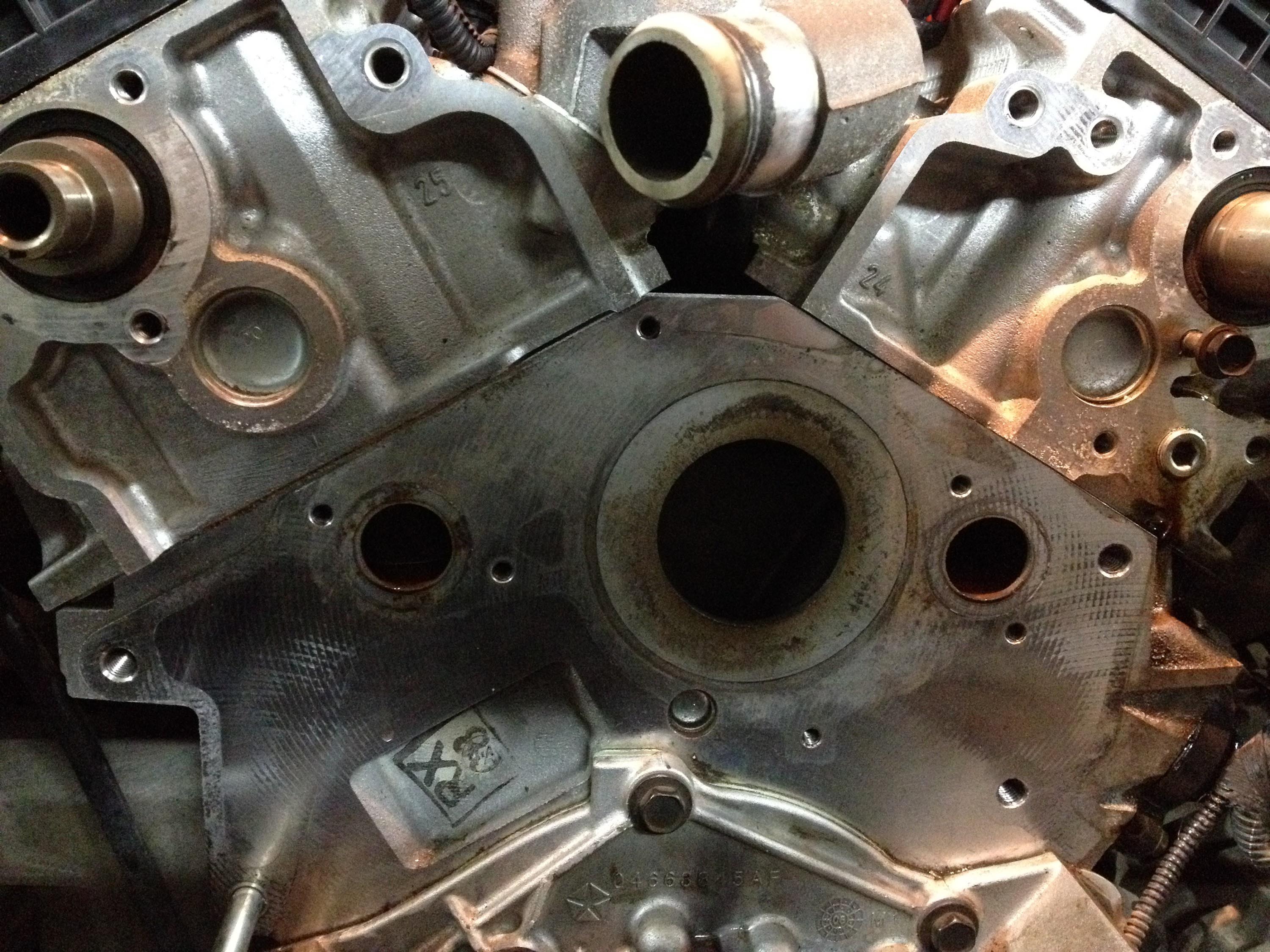

michael230, Бампер скинул чтобы снять радиатор. На мойке помыл как новы стал, был грязный очень. За одно поменяю антифриз купил родной МОПАР. Впускной коллектор снял для замены свечей и клапан ЕГР за одно отмыл от нагара. МИХАИЛ а как снять сальники распредвала, ковернуть или есть хитри вариант какое нибудь.

Тупо выковыриваешь отверткой и все, аккуратно только.

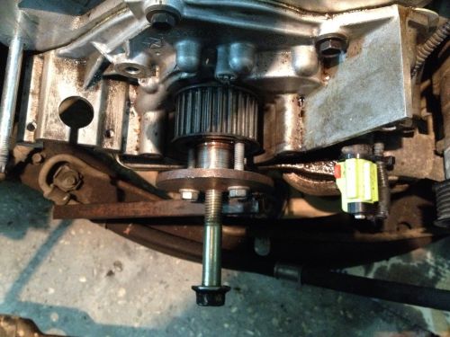

Звезду с коленвала снять смог?

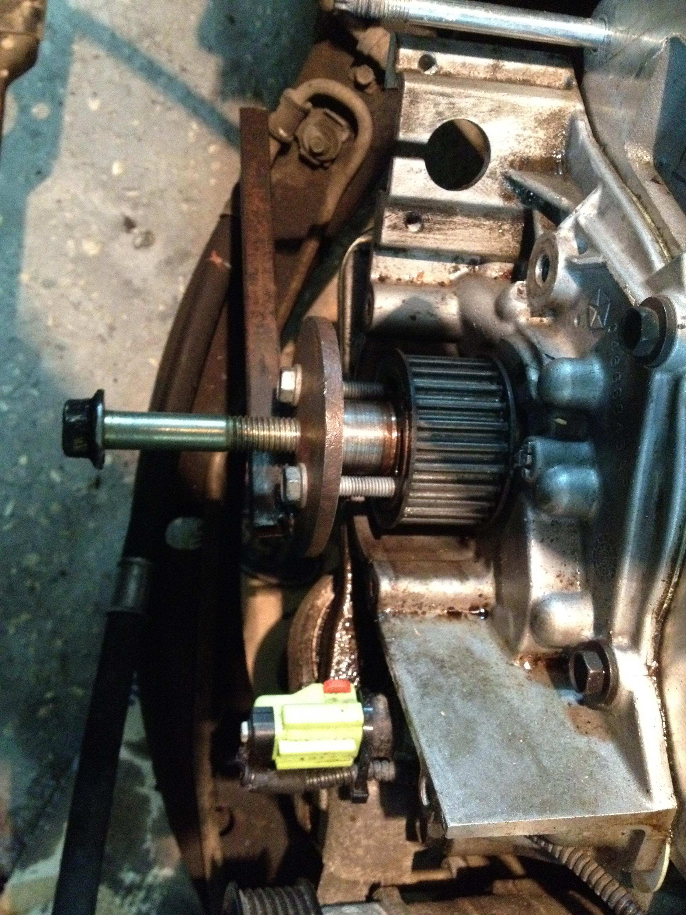

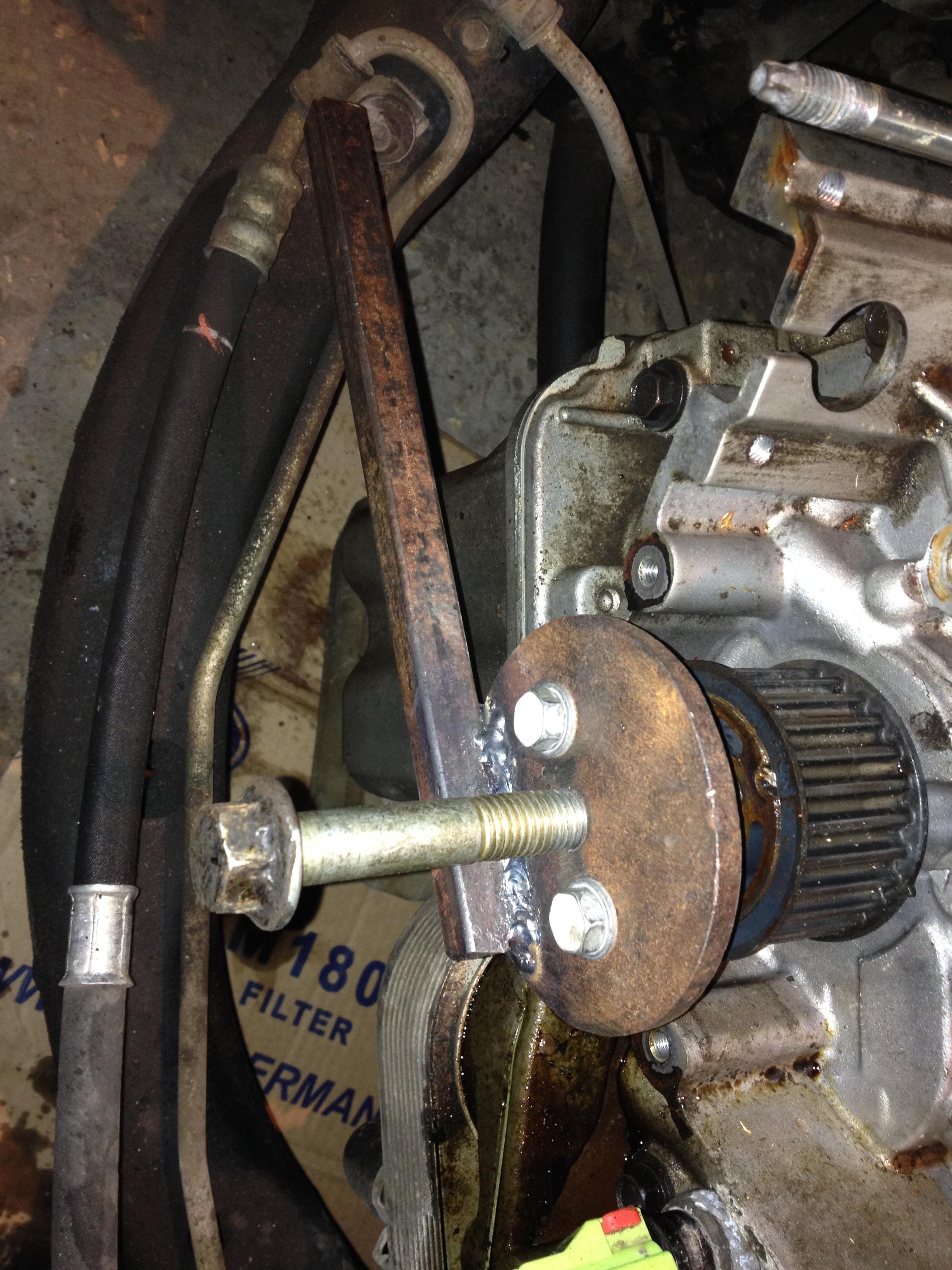

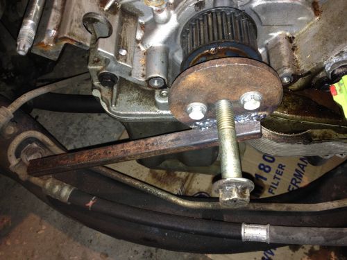

В нее вкручиваются два болта М8, за которые надо тянуть. Тянуть можно чем-то крепким и плоским, например старой колодкой с приваренной большой гайкой. Болты выбери достаточной длины, чтобы поглубже вкрутить в звезду, иначе раскрошится!

С большим трудом.

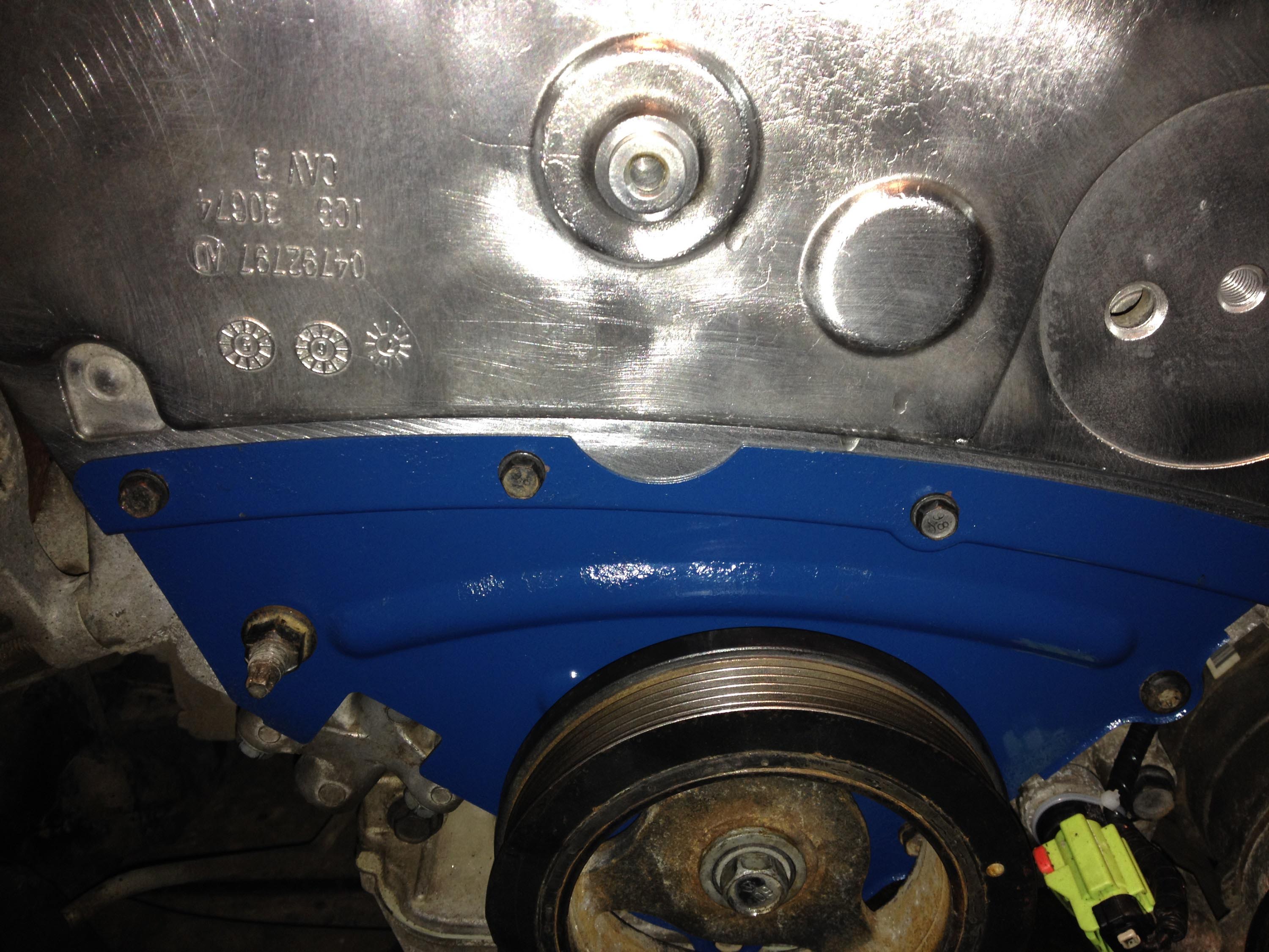

michael230, Уже собираю. Завтра надеюсь закончить.

Правый распред на ползуба вперед?

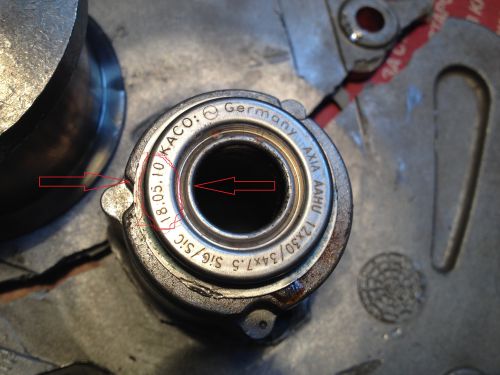

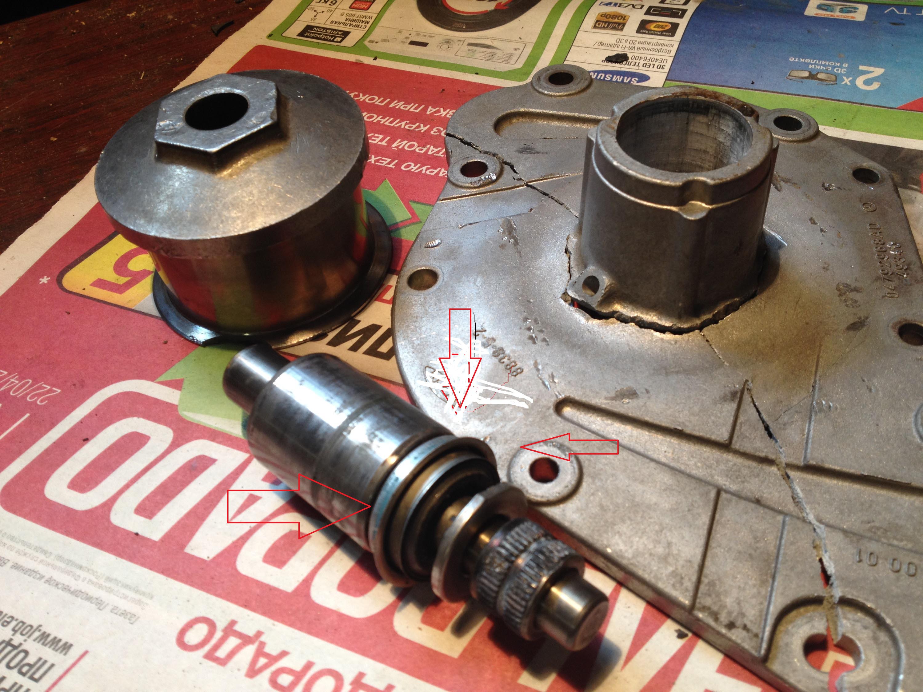

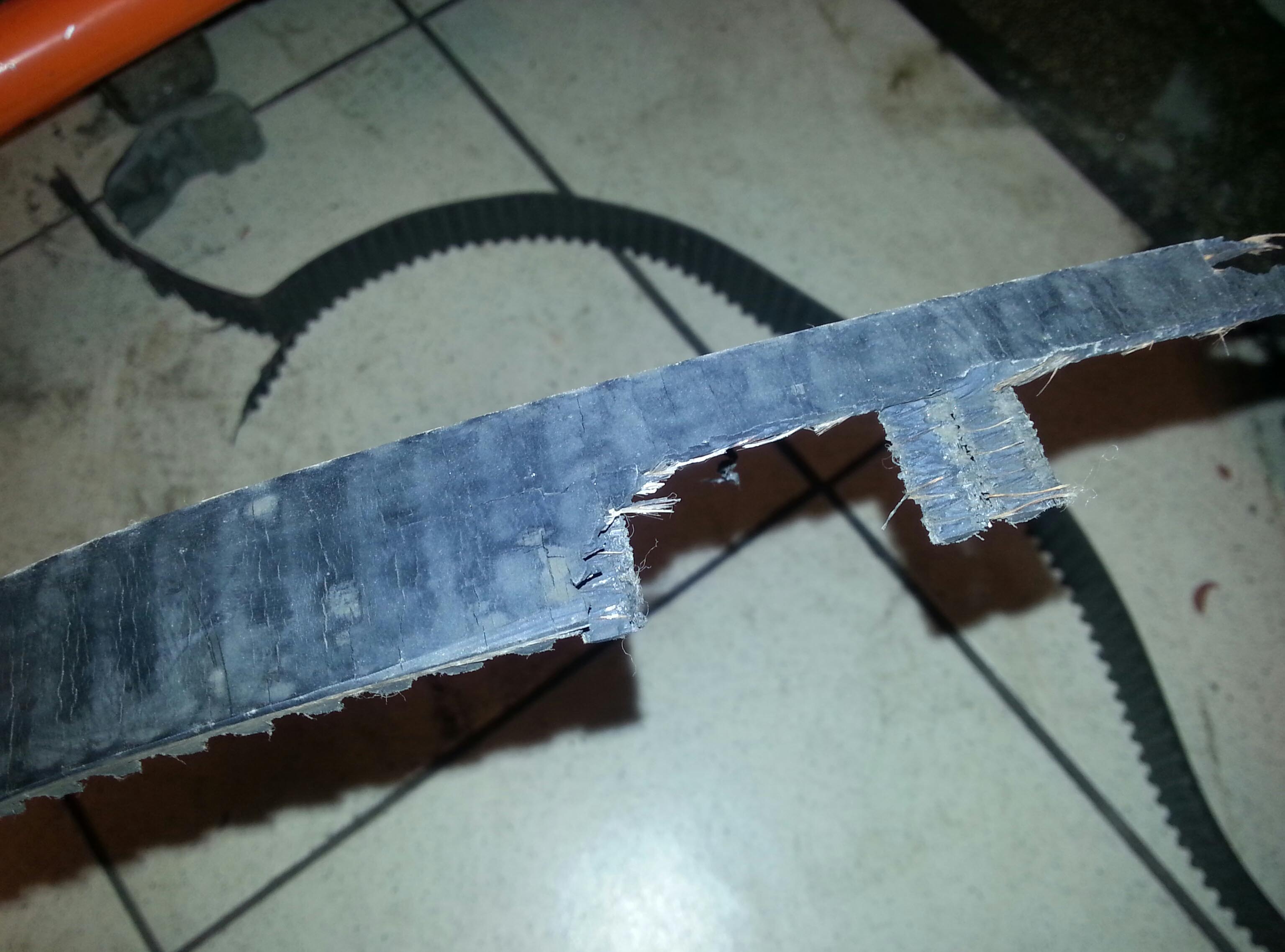

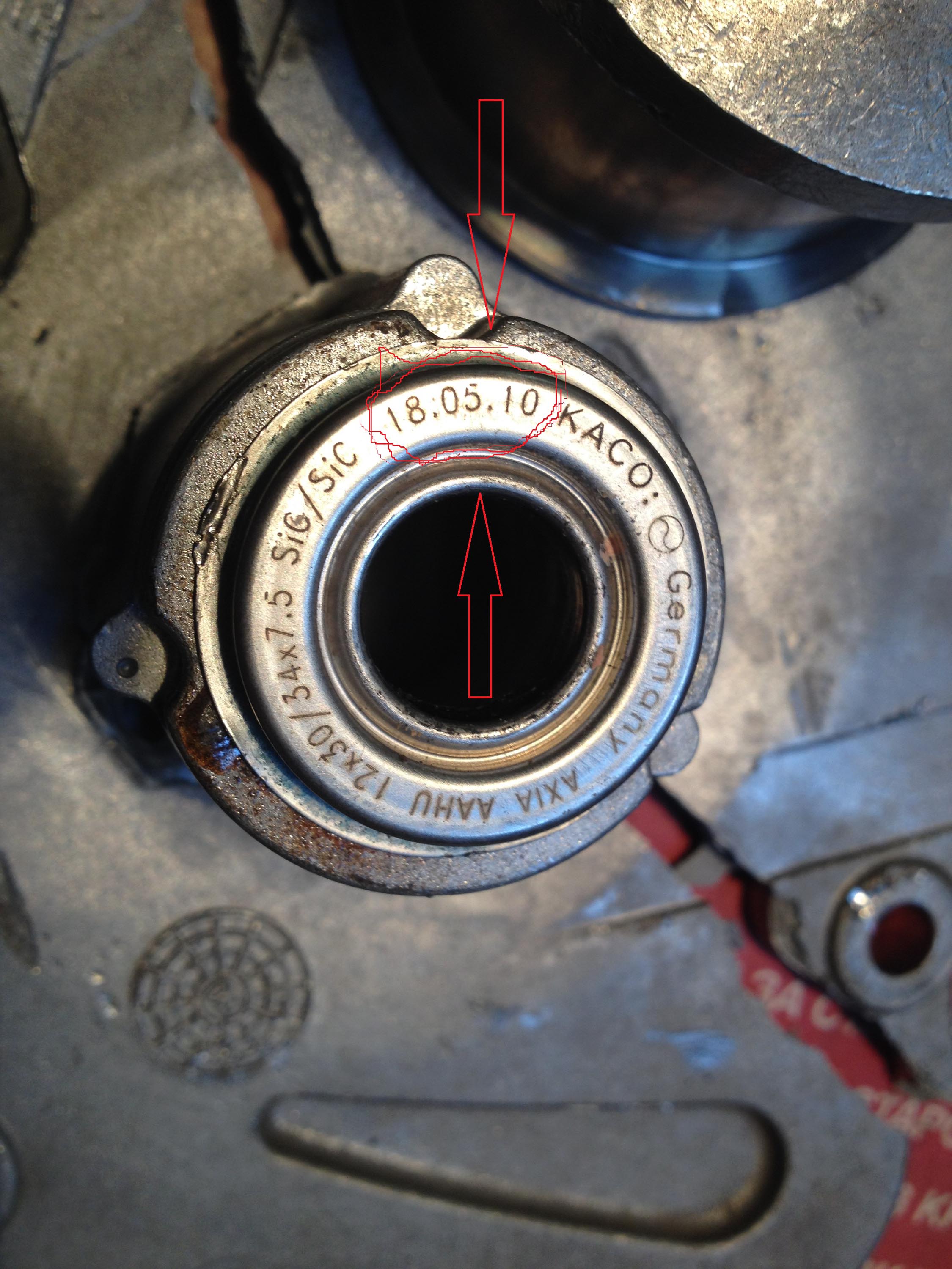

michael230, МИХАИЛ спасибо всё окей всё работает даже чек погас который горел последние пол года. Я тут разобрали старую помпу которые стояло, и не понял, машина 2007 год. первый хозяин сказал что не менял ГРМ и помпу так-как рано еще было (97 000км.). В итоге смотрите на фото. У кого какие предположение?

Вот так вот, учитесь техно-эстетизму и креативному подходу в изготовлении съемников!
