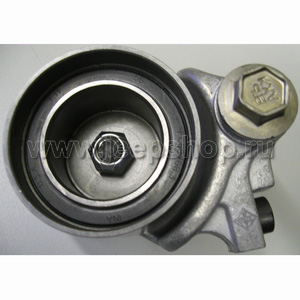

Извиняюсь, а как выглядит ролик ремня грм? есть у кого фото. Извиняюсь, если где-то уже было фото.
или тута :declare:
